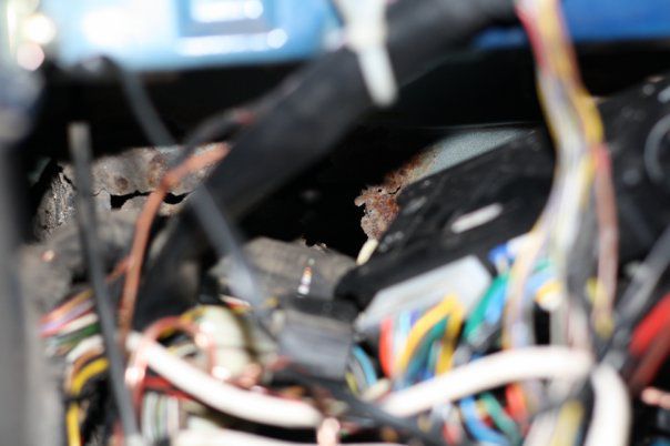

В общем, у меня постоянно после дождей был мокрый ковер в ногах водителя, а под ковром могло и лужу налить, даже когда машина просто на стоянке. Люка нет, лобовое нормально уплотнено, ржавчины около него нет.
Много читал на форуме, но толкового объяснения причины не нашел. В основном только следствия  - дыры в салоне, подкапотном пространстве и т.д. Решения - заварить, замазать, заделать. А почему они там появились - никто толком не объяснил. Может и было, но я объяснений не нашел или не понял.
А тут в очередной раз полез под капот смотреть какого же черта опять мокро, хотя я из левого воздухозаборника сделал заглушку, посадив его полностью на герметик и заделав всю решетку (частично причина воды в салоне в нем). Приподнял уплотнитель капота и увидел печальную картину, которая мне все объяснила, по-крайней мере почему у меня гниет кузов под блоком предохранителей и аккумуляторная полка.
Оказалось, что при установке крыла образовался зазор межку фланцем крыла и фланцем, на который одевается уплотнитель капота (эти фланцы образуют желоб, по котору стекает вода во время дождя). В обычном состоянии этот зазор прикрыт уплотнителем, и все кажется нормальным и герметичным. Хотя на самом деле там зазор и никакой герметичности нет. Когда идет дождь, вода стекает по желобу, образованному фланцем капота, далее на желоб крыла, и оттуда под фару. Так вот, она через этот зазор благополучно течет на полку аккумулятора с правой стороны и под блок предохранителей с левой стороны. Потому они у меня и полностью ржавые. Для проверки просто полил воду из бутылки в желоб под лобовым стеклом и наблюдал, как она струится по кузову под капотом под блок предохранителей в местах нахождения зазора.
Со стороны пассажира зазор был забит грязью и текло мало, а со стороны водителя зазор был открыт полностью и текло туда прилично. Причем в месте течи под капотом у меня какой-то паролон от предыдущего владельца, он воду впитывает, далее она по нему спускается в салон в ноги. Такие вот дела.
Также если крыло не закреплено на все болты (у меня в одном месте болта нет, т.к. туда трудно подлесть и на это установщики забили), то там где должен быть болт - дырка, в которую течет вода и стекает по кузову под капотом. В общем, у меня этих местах тоже все подржавлено.
Ну и чисто конструктивная недоработка (или крыло такое?) - вода по крылу стекает вниз, но не наружу машины, а прямо под капот около фары, на площадку. Там тоже ржа.
В общем, я залил зазоры и стыки крыла с кузовом (на рисунке) герметиком.
Так что если кому поможет - и то хорошо:-))
« Последнее редактирование: 28 Июня 2010, 03:08:12 от PAnda

Ну да, я тоже сначала этот стык замазывал, а вода в салон все равно текла. Потому что моторный щит был - решето. Ты лучше салонный ковер приподними как следует - вот тут тебе и откроется страшная правда.
  • Сообщений: 438
  • Репутация +10/-19
« Ответ #2 : 28 Июня 2010, 16:51:56 »
Если коррозии на желобах нет, с рамкой сткла все в порядке, то под капот и в салон вода попасть никак не может (люка у меня нет). А днище у меня и так проварено, если ты об этом. Хотя там тоже разбираться будем, в планах арки обработать и поставить локера, т.к. сейчас их нет.
Залил стыки герметиком - и в прошедшие  дожди было сухо.

внизу жолоба металл внахлест, он расслаивается и начинает лить прямо под ноги, проверенно! я делал проще, взял эпоксидкую смолу, и залил в жолоб, т.е. залил стык внизу, смола высохла, вода течь перестала. дешего и без последствий.
Если дыр нет, то вода, затекшая под блок предохранителей и на полку аккумулятора, не должна попадать в салон.
Если вода не затечет под блок предохранителей и на аккумуляторную полку, то не важно есть там дыры или нет - вода все равно не попадет в салон.

Точно не из=за этого заливает , ззначит у тебя есть еще дыры!

99% дыры над торпедой, вот как у меня на старой тройке было:
чуть ниже места посадки торпеды, возле приходящего из моторного отсека пучка проводов

Да просто причину и следствие путать не надо. Дыры появились из-за попавшей туда воды, которая попадала постоянно. Когда машина новая, то вариантов как вода может попасть в моторный отсек на полку аккумулятора и под блок предохранителей, кроме как через указанные зазоры - нет.
Ну ты вспомнил. Когда машина была новая, я как раз в школу пошел. А теперь-то уже поздняк эту щелочку затыкать. Так что это здорово, что ты ее заклеил герметиком, но радикально проблема не решилась.

Спросите Максимыча, я ему машину делал...так вот вода течет в салон под торпедой, там моторный щит и к нему приварена плоскоть нищи где стоят моторчик щеток и куда выходит решетка воздухозаборника, и вот когда это место прогнивает все течет в салон. Вы этого не видете потому что нужно снять торпеду снять шумку и убрать проводку с того места. Все просто...

Проблема течи в салон через дырки (и вообще течей через любые дырки) решается радикально так - перекрыть доступ воды к дыркам. Если у вас дома кран течет - вы воду перекрываете для ремонта?
Я сделал заглушку из левого воздухозаборника (кстати, на печку это никак не повлияло), и залил герметиком стыки крыла с кузовом. Этим я убрал подвод воды к дырам, и соответственно, течи в салон, что мне и требовалось. И об этом написал, т.к. постоянно на форуме лезут темы про эти течи, и все говорят о дырах там и сям, что их нужно заваривать. Вместо того, чтобы просто перекрыть подвод воды к дырам. Что гораздо бюджетнее.
О чем вообще спор-то? Заварить дырки - можно. А что изменится если к дыркам вода итак не подходит?! Ничего.

ты не решил главную проблему, проблему дыр и скоро у тебя еще больше все сгниет. Замазать это хорошо, но нужно заварить сначало.

да потомучто кузов из-за дыр твоих попросту ослаблен и в этом месте металл "гуляет", а это только ускоряет процесс гниения, и есть еще такое понятие конденсат , который образуется во время стоянки авто, а ржавчина очень хорошо впитывает влагу из воздуха и продолжает жрать металл.

Спор ради спора что ли? Или просто никто полностью не прочитал первый пост, а как обычно - первую строку и последнюю? Судя ответам, так и было.
Причина воды в салоне - дыры в щите, через которые она течет. Причина образования дыр в щите - попавшая на него вода, которая попадала туда 20 лет и привела к коррозии. Причина попадания воды на щит - зазор. Это понятно? Вывод: причина воды в салоне - зазор, через который она попадает. Закрыл зазор - убрал первопричину. И не важно есть там дыры в моторном щите или нет - вода в принципе не попадет на щит и не протечет в салон.
Закрыл (заварил) дыры - убрал только следствие. Без герметизации зазора все снова проржавеет. Еще через 10 лет. У другого владельца.
проблема ТЕЧИ В САЛОН как раз радикально и решена. Проблема ржавого кузова не решена, если ты об этом. Но в этой теме проблемы кузова не обсуждаются.
Я решал ПРОБЛЕМУ ТЕЧИ В САЛОН! Я НЕ решал проблему дыр в кузове. Я НЕ ЗАМАЗЫВАЛ дыры, ты внимательно прочитал что написано в самом первом посте?!

Я те по секрету скажу, что этот зазор там всега был. Просто уплотнитель сдох за 20+ лет... А гнить от воды и под капотом не должно - там всё обработано изначально... Просто уже защитный слой отвалился давно.
