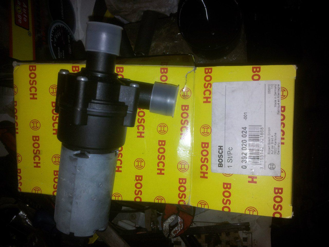

  • Сообщений: 3303
  • Репутация +213/-90
« Ответ #3609 : 20 Декабря 2013, 22:28:11 »
доп помпу БОШ за 1100р. надо? )

если радиатор не менял на новый, то сверление дырки в клапане не поможет. радиатор забивается и зашлаковывается так что основная помпа(двигателя) тупо не продавливает жидкость. доп помпа ставиться в самой нижней точке(что бы всегда была заполнена жидкостью) желательно через сайлент блоки иначе будет гул и вибрация в салоне. я себе ставил газельскую и принудительное включение(тумблер) потому как не грело только на низких оборотах. на первой машине ставил помпу, потом видно от давления протек радиатор, поменял радиатор, выкинул помпу. с новым радиатором был и так ташкент. на второй машине сразу сменил радиатор и забыл.
з.ы. если кто хочет доп помпу, берите у макса. ща газельская походу дороже стоит.
