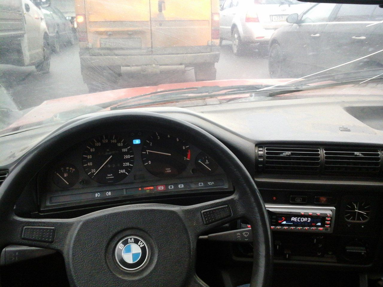

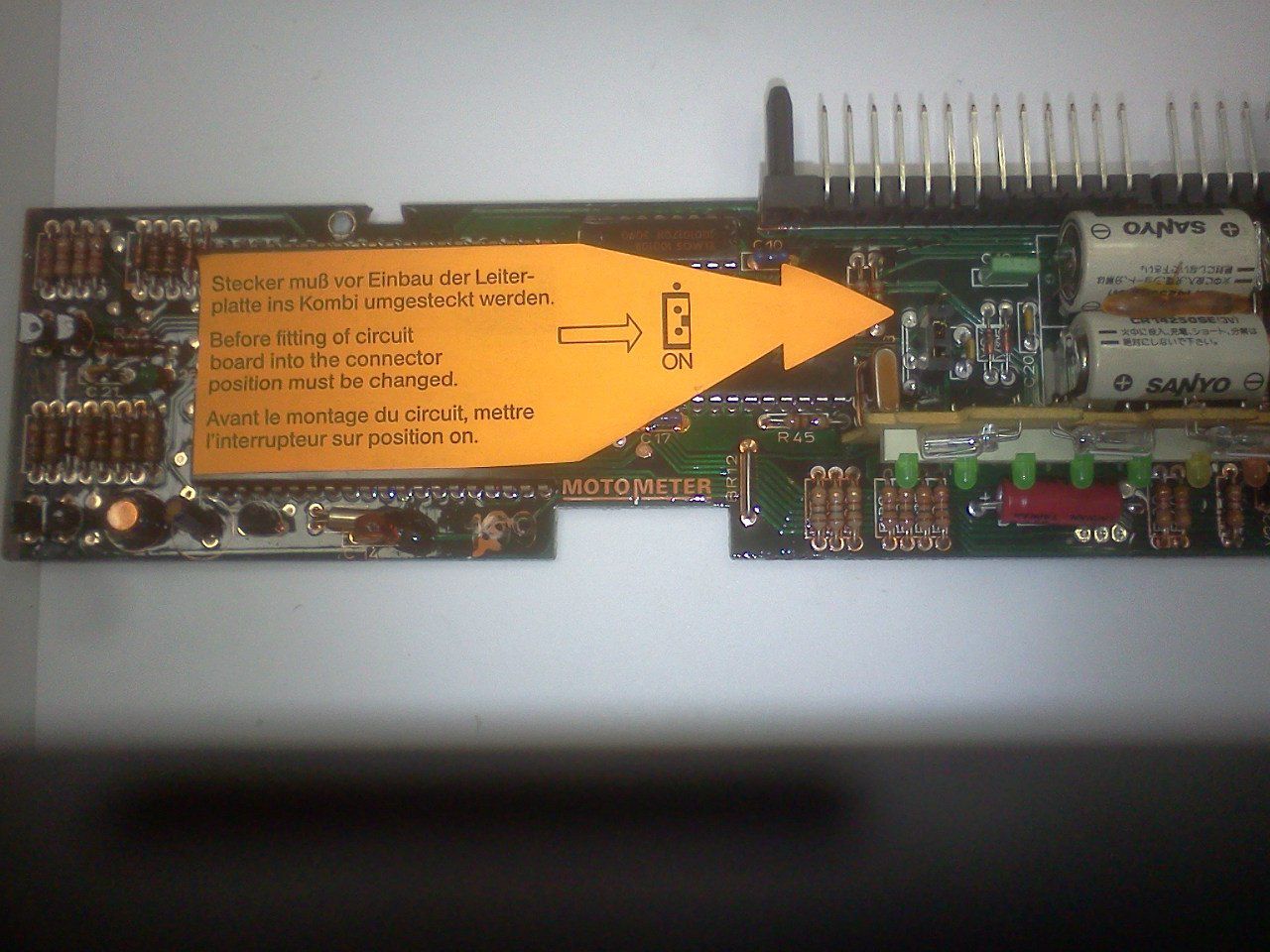

Здравствуйте, прошу помощи, не работает прибор показывающий температуру о/ж такой
подскажите, как подключить датчик t о/ж с эти прибором, куда какой провод подключить напрямую может, чтобы исключить неисправность конкретного прибора.
Мотор м10B18 2be, датчик одноконтактный, включаю зажигание, стрелка отклоняется (вроде не должна, как я здесь читал...) замыкаешь массу на единственный провод к датчику, стрелка улетает в красную зону (предполагаю что в самой проводке от датчика до приборки обрыва нет....нужно еще через сопротивления разные (забыл как эта деталь называется) попробывать, может стрелка где-нибудь посередине зависнет. Всё остальное тьфу*3 работает и вроде как правильно, ни какие указатели не прыгают, не дергаются .
Батарейки саньё по 0.8 вольт каждая, короткие, бочкообразные, вопрос могут ли батарейки влиять на показания этого прибора или они исключительно на инспекшн завязаны (на который мне всё равно, что он там показывает), перепаивать пока сейчас не когда, хватает других забот с моим ведром или всё же лучше сделать ??
Может имеет смысл пропаять всю большую плату??
зы: паять умею, в чём сила тока, напряжение и сопративление измеряется я имею общее представление, но микросхемы для меня уже тяжело))
На прогретом моторе показывает так и дальше не уходит
(деталь номер 6 называется в каталоге термовыключатель) 12 63 1 279 723 подскажите на какой другой его можно заменить.
1500р за оригу не хочу отдавать, да и ждать недели две его... вчера взял б/у фланец на разборке с датчиком, буду еще с ним эксперементировать, может
"дело было не в бабине.." как говорится : ) Печка е...шит, соответственно термостат отпадает.

Такая плата, из описания приборок с картинкой
1. Плата СИ Motometer до 02/1988.
2. Плата СИ VDO до 03/1990
3. Плата СИ VDO до 03/1993 (оригинальная запасная часть BMW).
у меня вариант 3 по картинке, НО на ней написано мотометр, не понятно...(а на самой приборке VDO)
состояние вроде живое на мой первый взгляд...
Длинные винты вроде в плату ни кто не вкручивал.
Другая плата

2 Dvornick - контакты в приборке не поджимаются, а пропаиваются.
2 toshka - прибор, как правило, работает. Проблема указателя часто связана с проблемами массы конкретного прибора.
  - это хороший симптом, так и должно быть. С нагревом сопротивление датчика падает, а ты сделал его вообще равным нулю.
- это мало, батарейки надо менять. Гарантировано дает проблему на inspection и часики. На прибор температуры влиять не должно вообще никак.
- однозначно имеет!
. - однозначно отпадает. Тем более, что даже при самом заклиненом термостате в пробке машина все равно прогревается до рабочей температуры
СИ плату надо пропаять в одном месте: https://www.e30club.ru/forum/index.php/topic,109566.0.html
Вообще самое надежное бросить проводок от корпуса прибора (прям от жестяного стакана указателя, там есть хорошая точка пайки) до нужной ноги транзистора на СИ плате. У меня именно так и сделано. Не вошло в отчет по ссылке, надо добавить.
