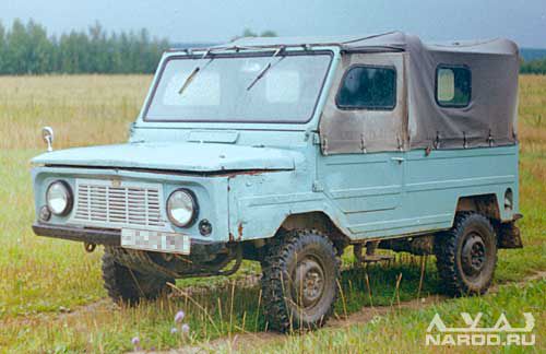

« Ответ #9 : 15 Сентября 2010, 11:11:19 »
По признаниям завода БМВ у ИКСа получилась слишком слабая подвеска для ралли.
и неедит он никуя
------------ Сообщение склеено: 15 Сентября 2010, 11:12:00 -------------
икс - єто немецкий вариант ЛУАЗа
