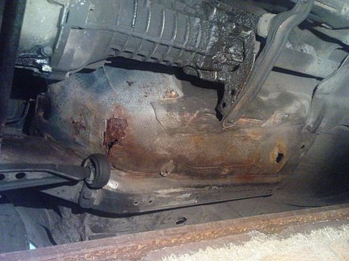

« Ответ #14 : 23 Октября 2010, 22:51:01 »
Вот мое днище со стороны пассажира.
Я его чуть подербанил. Пальцем протыкается как бумага :)
вид снизу
А в целом днище нормальное, я везде прошелся, потыкал, посмотрел. Такая беда только спереди под ногами водилы и пассажира.
г. Королёв М.О

ищи протечку, так же сгнило потом оказалось из под лобовухи текло по краям.
Не все гораздо проще. Есть еще дыры ( их на фото не видно), они как раз в лонжероне напротив педального узла.... и вся вода с колес залетала через отверстие в салон. Так у меня под ногами болото и возникло. У пассажира аналогичная ситуация.
г. Королёв М.О
