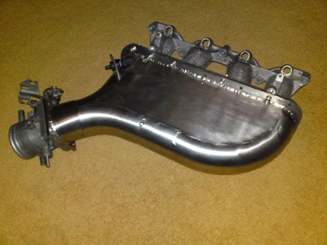

 кастом впуск типа этого, есть ли смысл? если да, то как рассчитать длину коллекторов.
