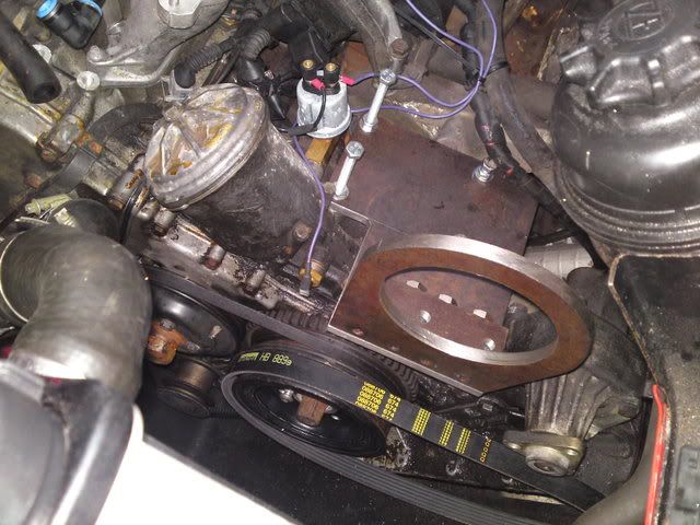

Такое ты размеры не сможешь предоставить необходимые)Да и точки крепления слишком далеко и на разных плоскостях.Компрессор тяжелый и мощи на него порядочно передается,экономить нельзя.На коррадо видел как ломало крепление .

все равно считаю что сварить крепление для компрессора такое как у тебя, или такое как на картинке, или любое другое проще и дешевле чем коллектор под турбу. например в креплении у тебя на фото ничего сверхсложного не увидел, главное изначально точно выставить положение компрессора. временно зафиксировать точечной сваркой, болтами, хоть пластилином отдельные части крепления и увезти обварить аргоном

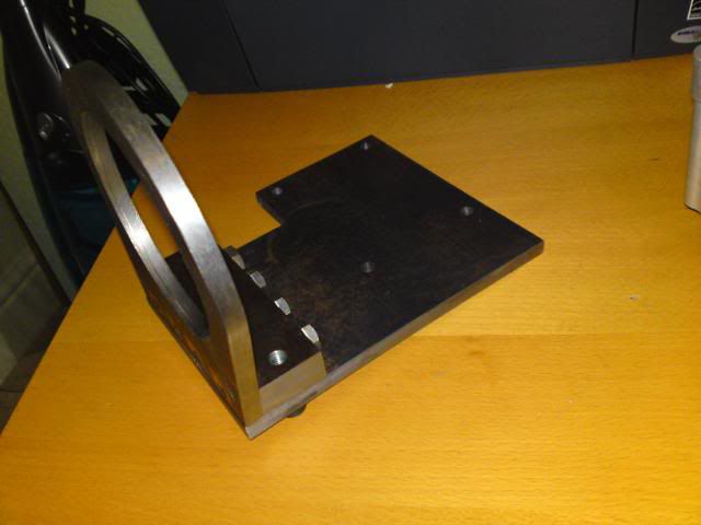

Там токарной и напильником работы куча)))А под турбу две пластины на фрезере сделал,железякой соединил как должно быть и трубки накидывай прихватывай...Да и мощи с турбы больше.Крепление после каждой обварки ведет еще,даж если по грамотному.
почему ты не поставил турбу? ;) ))))))))
