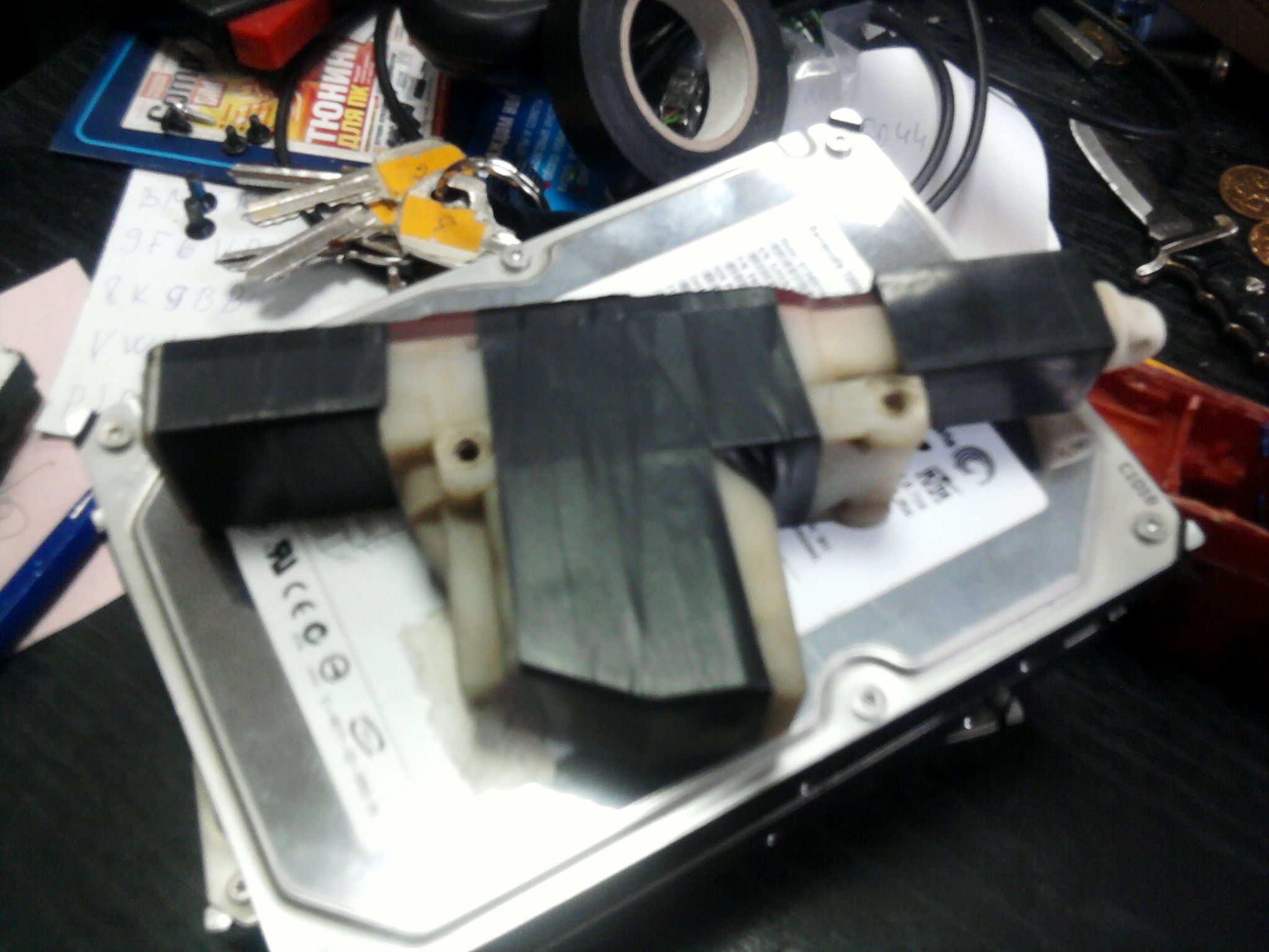

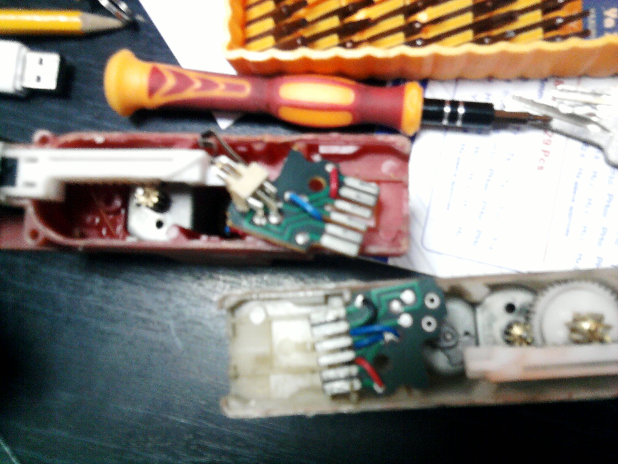

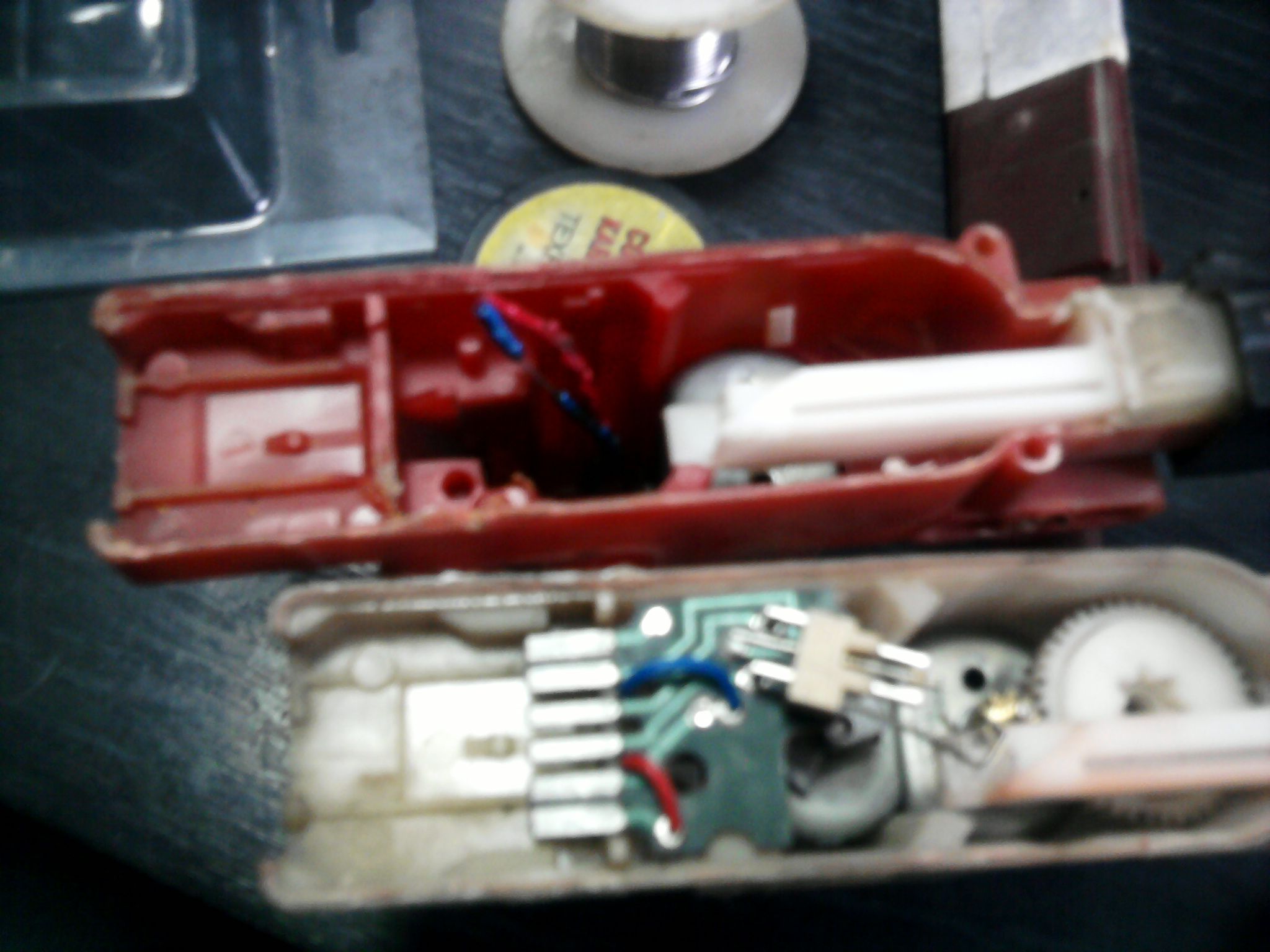

Давно ничего не писал т.к ездию и машина проблем не создает. Но вчера был ледяной дождь в результате чего в сервопривод водителькой двери попала вода хотя до этого ездил в сильные дожди м ашина не раз стояла под дождем все было норм. В этот раз не повезло и сервопривод водительской двери сгорел. Двери вчера на машине открылись а вот закрыться не смогли. И так вчера было снято 2 сервопривода 1 с водительской двери (он является главным т.к он посылает сигнал на закрытие и открытие двери) 2й снят с багажника и был пределан под водительскую дверь.
Вот фото их отличий.  На сервоприводе водительской двери есть дополнительный контакт каторый как раз и дает сигнал на остальные привода.
Этот контакт или всю плату перепаиваем на другой привод
И собираем
Вечером это будет установлено на машину и проверено.
