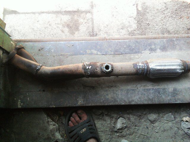

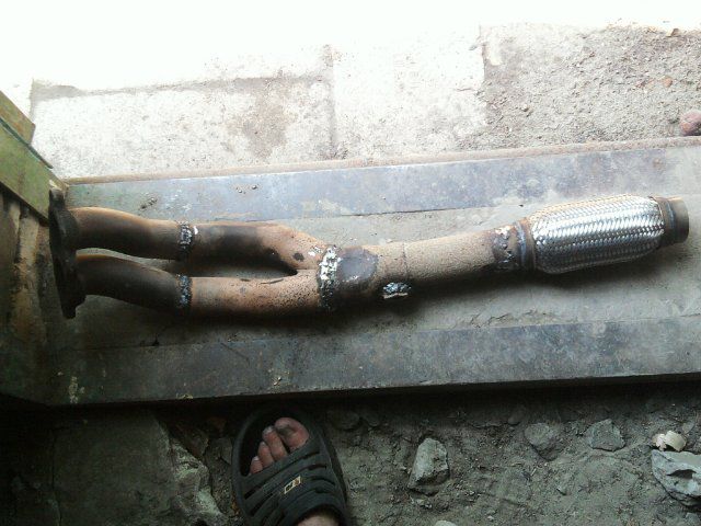

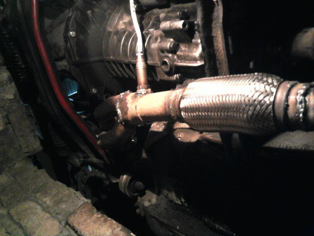

Итоги выходных
сварен и поставлен выхлоп
Установлен расходмер и гофра
Но есть печалька нету тяги совсем (не могу заехать даже в маленькую горку) (((((((( хх низникие и такое ощющение что зажигание или более познее или ранее. Работа на холостых не стабильна.
Если погазовать и просить газ то машина глохнет. Сегодня машину потянут к одноклубнику для замеров давления в топливной магистрале и прочих танцев.
Кароче я пока в печале ((((((((
Рекомендую после обварить электродной сваркой, шов будет прочней, герметичней и красивей )

« Ответ #280 : 11 Июля 2012, 11:46:56 »
да это понятно только у меня дома напряжение скачет от 160 до 200. Полуавтомат на доп. питании еще справляется а вот электродом варить одно мучение((((

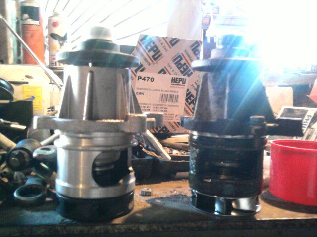

На это веселье не закончалось. Помпа накрылась медным тазом т.е дала течь.
В экстренном порядке была купленна новая.
