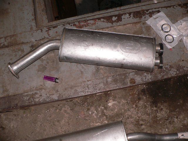

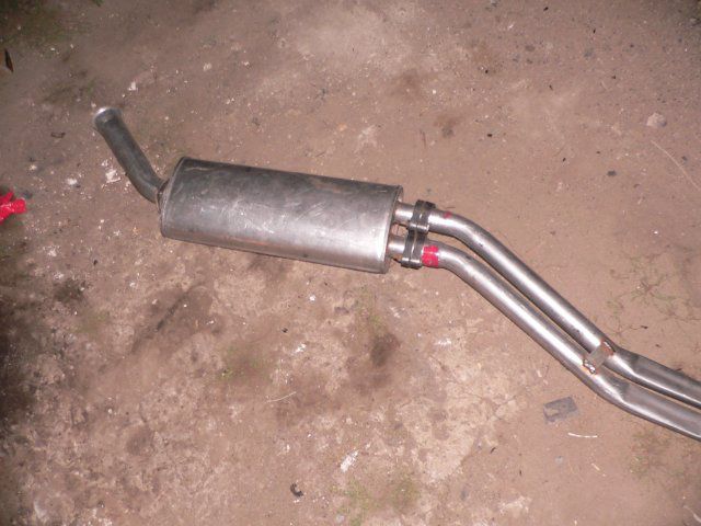

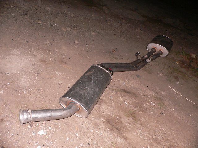

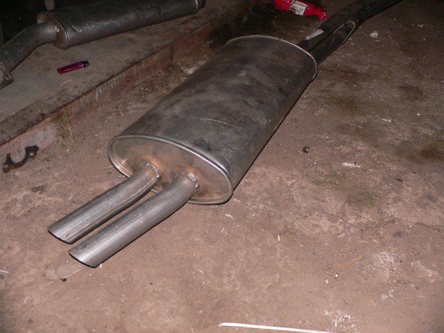

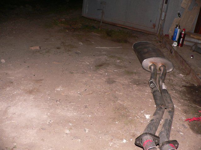

Итак за это время были установлены новые Бильштайны В4 по кругу, заменена эластичная муфта, заменень регулятор холостого хода, ну и был установлен новый выхлоп. О нем подробней.
Задняя банка от BMW 325
Резонатор от BMW 324 TD
От резонаторы были отрезаны трубы и остаток их был развальцован под кольцо.
В итоге получился он вот такой.
Резонатор и выхлоп в сборе

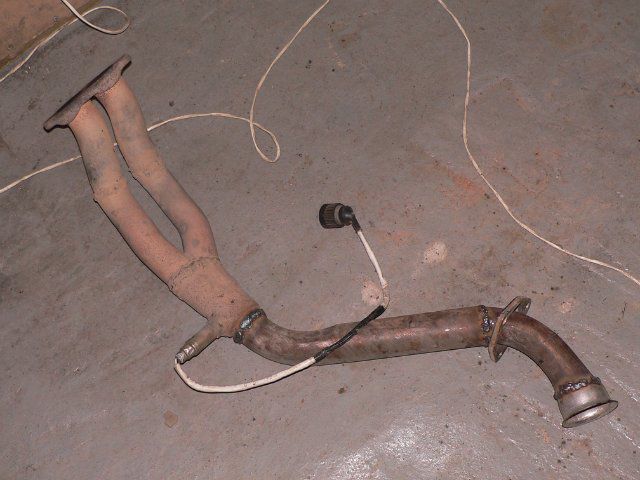

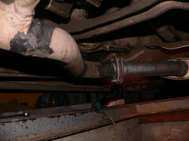

Т.к штаны стоят оте36 переделанные то сними пришлось по извращатся.
Получилися вот такие штаны

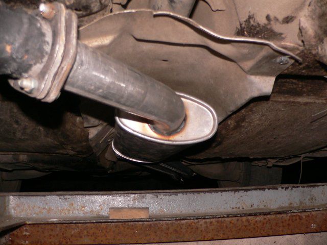

Ну и все это дело на машине
Сварочные швы промазанны спец пастой.
На очереди замена впуска, как только придут новые вакумные шланги.

« Ответ #311 : 08 Октября 2012, 19:33:26 »
Теперь движку легче дышать будет.  :D
Чем развальцовывал? И что за пасту использовал для сварных швов?
  • Сообщений: 11666
  • Репутация +1411/-2086
« Ответ #312 : 08 Октября 2012, 21:10:53 »
я же говорил бампер попортишь  :(
  • Сообщений: 9087
  • Репутация +365/-81
  • Локация: г.Волгоград
« Ответ #313 : 09 Октября 2012, 11:14:03 »
Нагревал газовой горелкой и трубой раскатывал под размер кольца.
Вот эту пасту использовал  W10804  специальная для выхлопных систем держит до 1000 градусов если верить надписям на банке. Если в сварном шве будет маленькая дырочка то она ее забъет.

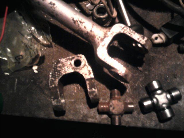

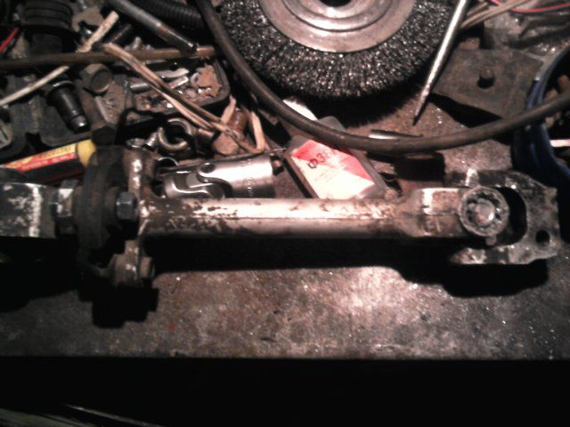

Вчера решил поменять креставину в рулевом карданчике.
Самое сложное в этом деле, как мне показалось закернить его там))))
Ну и собственно фото

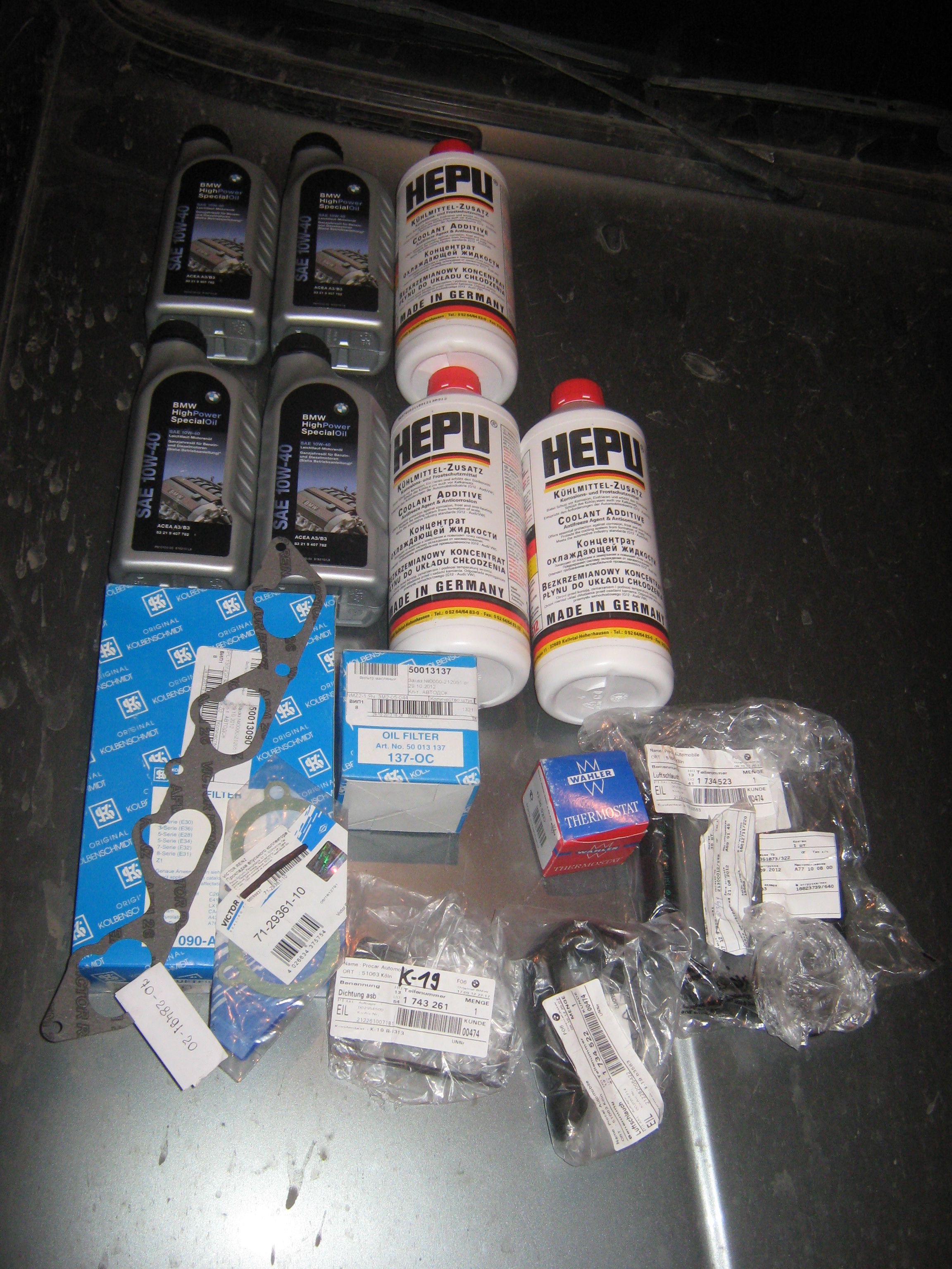

« Ответ #318 : 18 Ноября 2012, 12:37:48 »

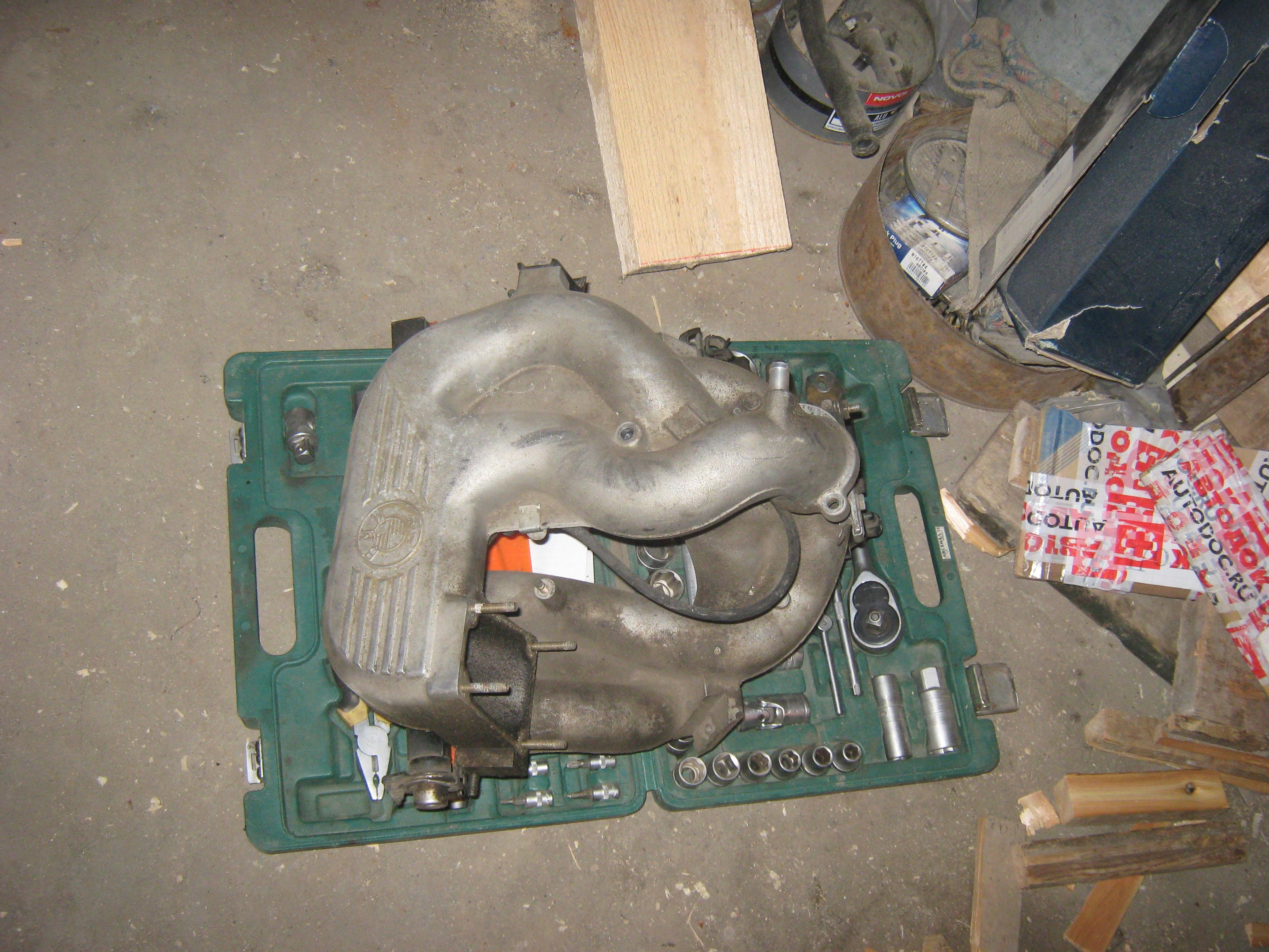

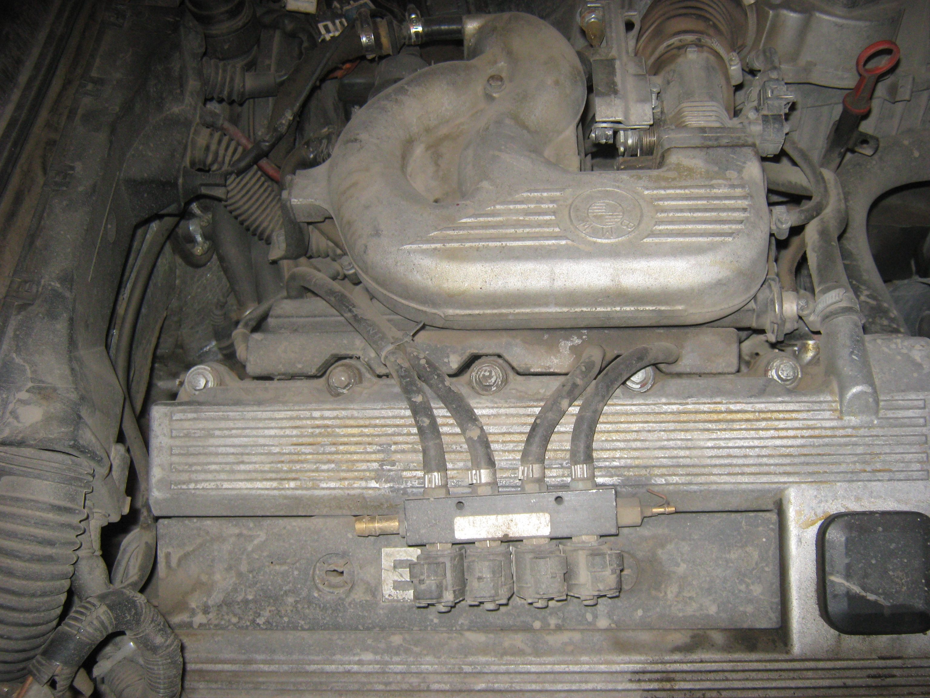

небольшая подготовка к зиме ну и избавление от газовых форсунок
прикупил немного всекой херни: Масло оригинальное 10W40, фильтра, антифриз hepu, новые вакумные шланги, термостат, прокладки новые, другой впуск.
Другой впуск
Вот от этих форсунок будем избавлятся

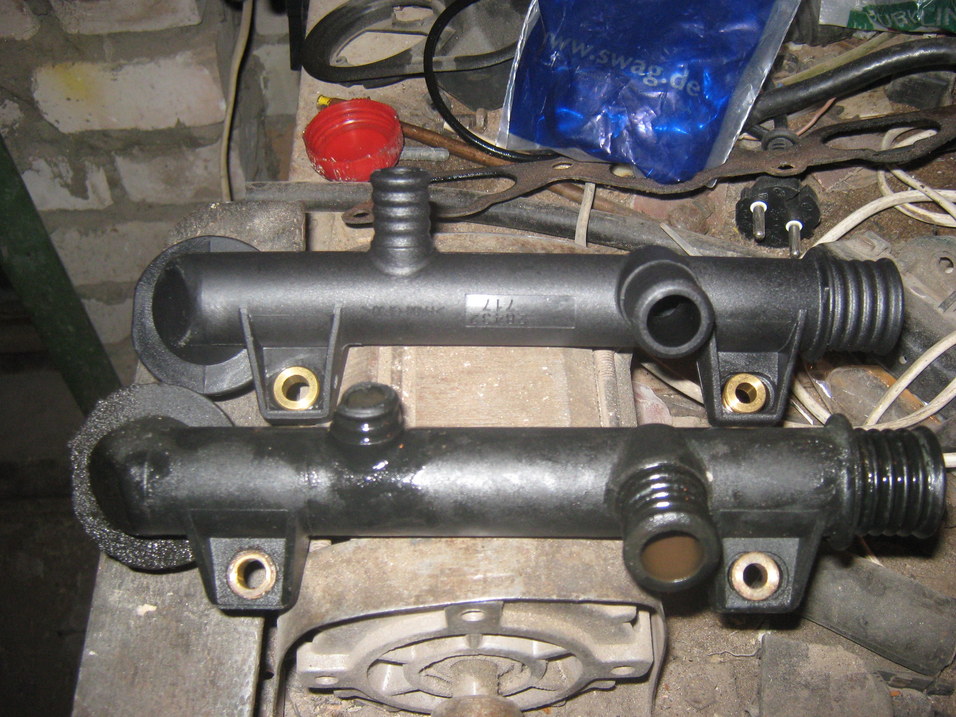

В ходе робот замелил что подтекает антифриз из трубки каторая идет вдоль блока, оказалось сломался он треснул.
сразу был заказан новый
После всех манипуляций выгляди все это вот так
Так же была куплена новая резина Гисловед NF5 и вчера они была уже установлена на машину
Пока все.

Зачем впуск менял?
  • Сообщений: 9087
« Ответ #321 : 18 Ноября 2012, 17:49:19 »
Зачем впуск менял?
у мне там газовые форсунки были врезаны.
