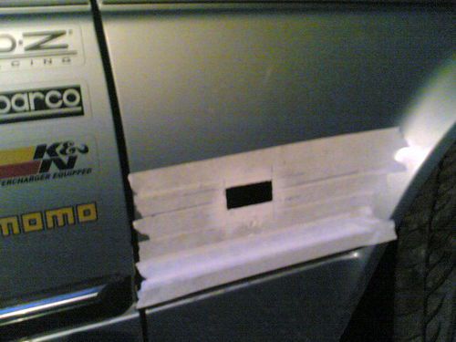

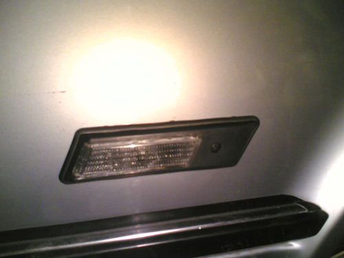

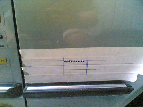

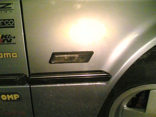

Вобщем начнем заного!!!!Были куплены поворотники от е36!!!для установки потребуется:
дрель
сверло 3-4 мм
малярный скотч(желательно)
напильник
линейка и.т.д
отмерил всё как пологается фотки с темыhttps://www.e30club.ru/forum/index.php?topic=6057.15 Спасибо Abr-e,но размеры взял только от мольдинга центр осталные размеры немного че-то не то!!!!!,начертил окошко!!!насверлил дырочек,обрезал лишнее ножницами,обработал края напильником ,подкрасил спец безшумкой BODY!!!затем проложил провода под подкрылкой,брал с переднего поворотника т.к описанных в инструкции штекеров не нашел в родной проводке!!!и всё собственно.Занаяла процедура около 2-х часов и поворотники моргают как СВЕТЛЯЧКИ!!! :) ВСЕМ СПАСИБО!!!!!!

антикорил дырки? а то может начать радостно ржаветь под твоим поворотником...
все обработал антикором,ясное дело так же не оставил бы!?!;)а поворотники покупал в Стамбуле заплатил 5 евро за пару в магазине сказали от е30 нету,есть от е36 вот и купил!Производство Италия,во всяком случае было так написано!

Мне кажется они задом-наперед wacko стоят или может я не прав?
Правильно они стоят, у себя спецом глянул

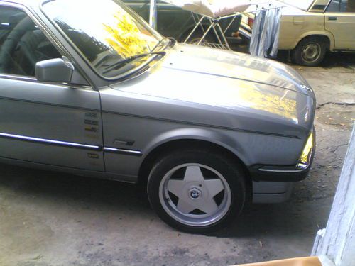

« Ответ #10 : 04 Июля 2007, 02:07:42 »
Красива, даешь фотки все машины целиком, сбоку

прошу извинять!!!не было времени подойти к компу!!!!!ВОТ:
