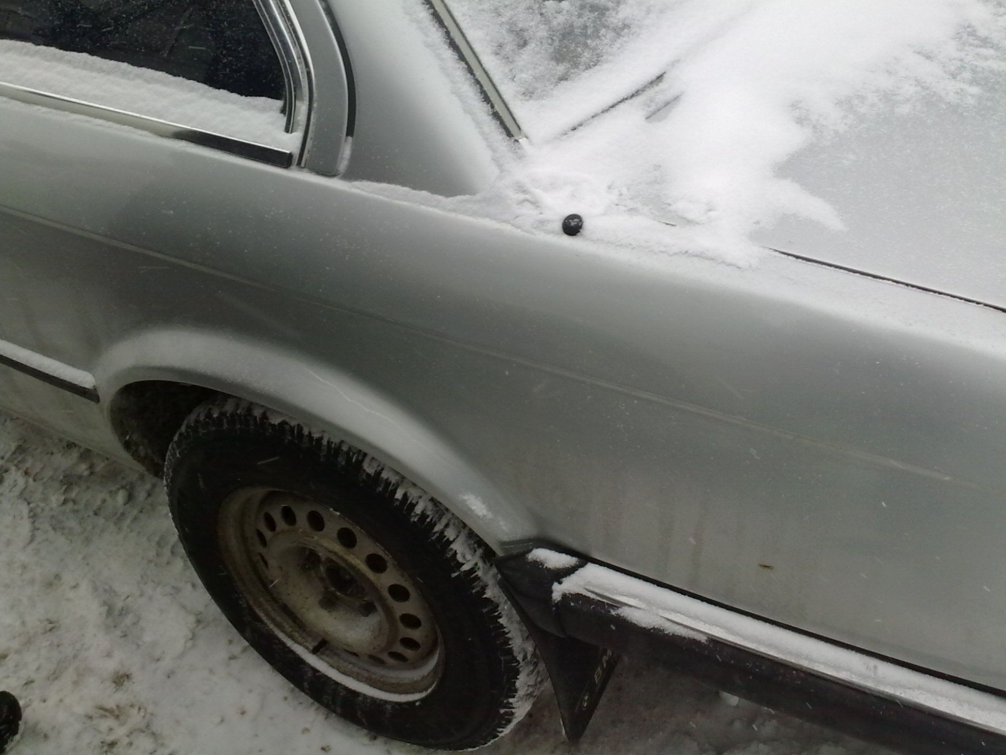

Парни еще вопрос по сварке.
А именно стоит ли резать и приваривать новые арки? У меня арки не сказать что труха, но одна варилась точно(сказал хозяин), если краску снять может там ситуация и похуже, вообщем стоит ли их отрезать, или лучше подшпаклевать ?  Просто если уж возьмусь за кузов то что бы "от" и "до"! И что бы больше к этому не возвращаться. Что посоветуете?
Левая
Правая- подваренная.

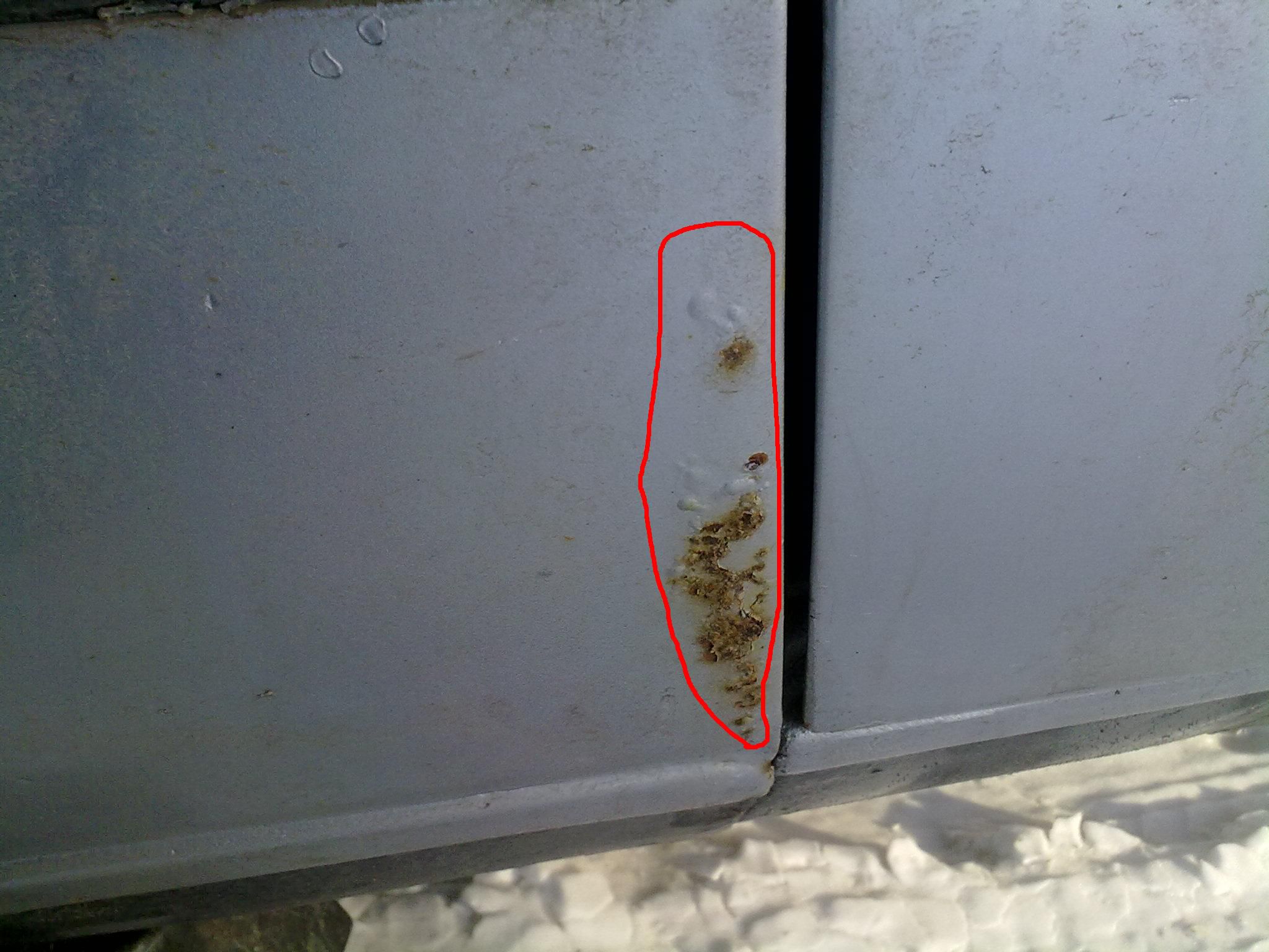

И что сделать с этим? Менять крыло ? или...
Фотка старая. Сейчас ржа расползлась по красной линии.

левая арка хорошая, я б не стал трогать. Правая не айс, но если ржа уберется вся до блестящего металла и толщиной останется не с фольгу, то оставить, я так поменять. Дверь тоже самое. Но дверь мне кажется все-таки лучше поменять.

Там крыло если быть точным, на последней фотке. Значит сначала лучше зачистить все до металла , оценить состояние металла, и от этого уже отталкиваться , какое железо покупать и т.п.
