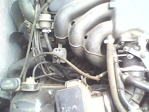

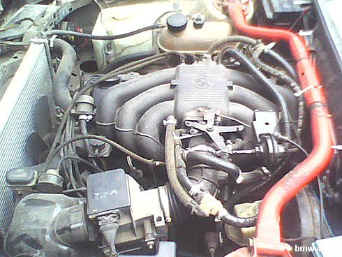

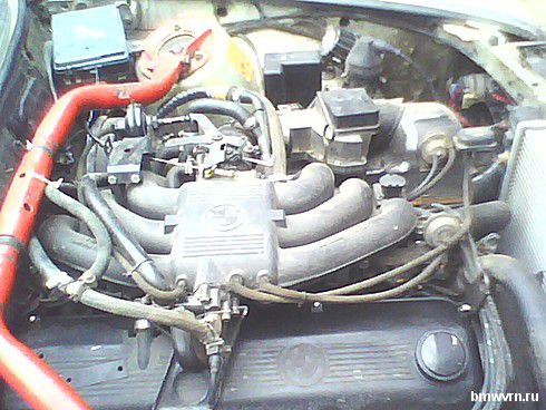

все они одинаковые и количество штуцеров там везде одинаковое.
Рекомендуем почитать по теме Вопросы по ремонту
  • Сообщений: 636
  • Репутация +15/-4
  • Локация: Элиста
« Ответ #476 : 13 Декабря 2011, 16:11:20 »
да ладно заливать ,глянь етк если не веришь.У меня был без отверстия под шланг тормозной.И на приблуде винта количества тоже отсутствовал штуцер
  • e30,318i,coupe,1983 kjet
  • Сообщений: 636
  • Репутация +15/-4
  • Локация: Элиста
« Ответ #477 : 13 Декабря 2011, 16:16:46 »
по фигу скока штуцеров подключается подобно схеме вашего джета.У меня было подобие л4джета с подключением по л3джет.Теперь строго л4(нет пуск форсы) и шланги я все подключил по л4 джету,единственное с трамблера оставил тока опережение ,а все остальное нах заглушил,потому как не едет с этими всеми клапанами 2-3 пути через запаздывание
  • Сообщений: 1764
  • Репутация +54/-17
  • Локация: Воронеж-Сити
  • Возраст:21
« Ответ #478 : 13 Декабря 2011, 16:17:19 »
какой тормозной шланг? ты о чём? где ты там тормозные шланги увидел?
  • Сообщений: 636
  • Репутация +15/-4
  • Локация: Элиста
« Ответ #479 : 13 Декабря 2011, 16:22:09 »
есть разные ресиверы --я сказал--у меня такой был,без отверстия возле дросселя под шланг тормозов,штуцеров было 4 под все эти трубки вакуумные.Дело не в том шланге,коллектора разные на м20 были--мой по ходу был от старого м20 или к джета,а вдругом штуцеров 3то есть как и должно быть на л4
  • Сообщений: 1764
  • Репутация +54/-17
  • Возраст:21
« Ответ #480 : 13 Декабря 2011, 16:49:20 »
фоткал на сковородку. смысл понятен
