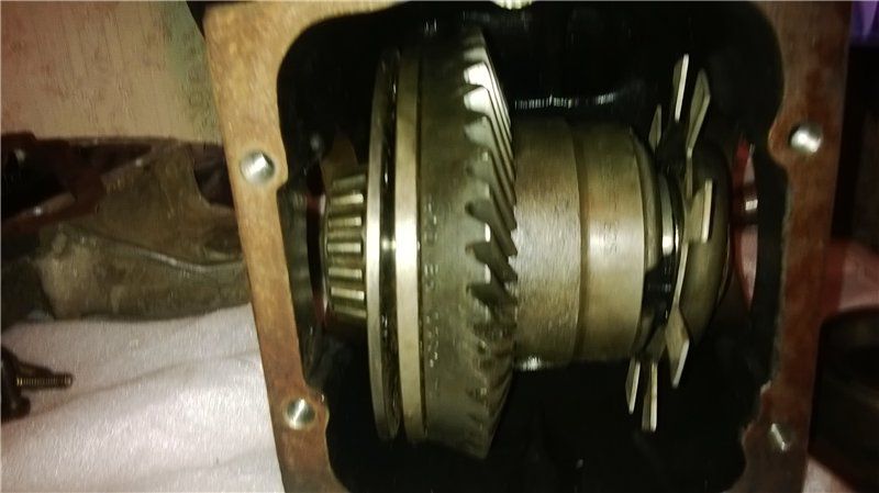

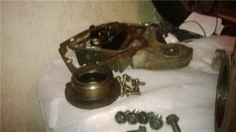

Решил я разобраться с редуктором.
НАтюрморт:
Собственно вопрос: монтироваться все должно именно так, я правильно понял? вроде другого варианта нет
Деталюшки:
Шильдик:
3.25 / 2252

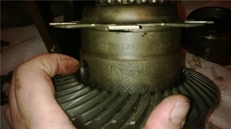

Фото начинки:
последние три символа справа - s25

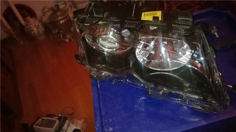

ну и так.. перебрал ксенон на купешку е46, переставив внутренности из сломанных фар в оригинал галоген + новые стекла

Рустам поищи контору которая сможет его собрать и выставить зазоры...Можешь конечно сам,но есть вариант убить главную пару,хотя в этом редукторе ценен сам элемант...Если непрокатит переставишь его в любой другой узкий редуктор
  • Сообщений: 1830
  • Репутация +72/-11
« Ответ #282 : 30 Октября 2013, 14:29:25 »
устал я искать такие конторы. большинство только мычат что-то невразумительное и все. а как там зазоры выставлются, если он может быть прикручен только в одном положении и все?
... в идеальном варианте,когда зубья правильно выставленны, вырезается из бумаги(даже из газеты) полукруглая полоса,и пропускается через планетарку! короче,бумага должна остаться целой,ну эт желательно,а так и на глаз собирают и нормально ездиют,просто ресурс намного меньше...
спасибо! мне тоже так говорили.
точнее, что есть спец бумага, индикаторная, на которой остаются следы приложения давления зубьев шестеренок. а так, можно помазать шестерни чернилами и посмотреть как будет отпечатываться на бумаге. в идеале все зубья должны отпечататься...

Вообще чаще на зубья наносят пасту и потом уже смотрят как зубья соприкасаются,как правило если ошибаешся в их выставление появляется гул от редуктора,если твоя цель чтоб ехал ставь на глаз,а чтоб не выл нада всё чётко поставить..
Тазовский редуктор мне так и не удалось выставить до полного искоринения гула,не очень приятная процедура)

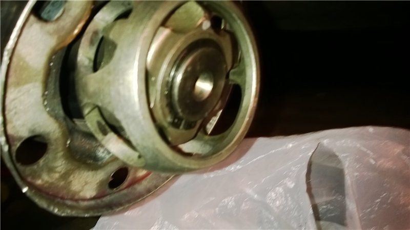

но задомкратив машину, сняв колесу и покрутив его я с удивлением обнаружил, что посторонние звуки, свидетельствующие о поломке, идут из внутренней гранаты привода! (которые, я напомню, я купил абсолютно новые).
Аккуратно сняв крышку гранаты я обнаружил следующее:
Абсолютное отсутствие смазки!!!!!!!!!!!
Сей факт меня глубоко удивил. Но, достав с полки смазку для ШРУСа Кастрол я набил и быстренько (минут за 40) собрал гранату))

у тебя на фторой фотке- там лопина чтоли пошла в металле?
  • Сообщений: 1830
  • Репутация +72/-11
« Ответ #291 : 11 Ноября 2013, 13:24:45 »
неее... это там типо сопли заводской смазки...
