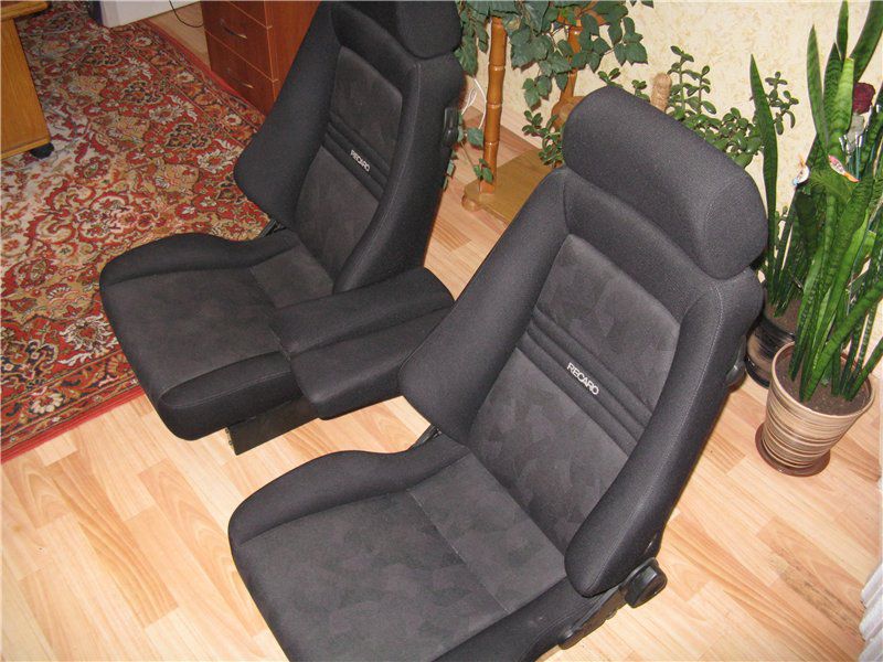

Не могу сдержаться и не похвалиться!:)
Ко мне едут очередные колхоз сидушки))) Ну, правильный колхоз, колхоз только в том, что они не от е30. Очень жду :)
Спасибо большое Алексею Enemy!

« Ответ #309 : 08 Февраля 2014, 21:04:05 »
Поздравляю!!нашел наконец.
« Ответ #310 : 09 Февраля 2014, 00:23:01 »
красотень!!!
Рустам, поздравляю!
  • Сообщений: 1830
  • Репутация +72/-11
« Ответ #311 : 09 Февраля 2014, 01:16:05 »
красотень!!!
Рустам, поздравляю!
Большое спасибо, парни!
Сначала заглядывался на салон Рекаро, продаваемый Сергеем е30 (именно рекаро, в красно-черном кожзаме), но к тому моменту как я разобрался с финансами салон уже уехал. Потом долго смотрел на дроме полуковши Рекаро,как у Талиса. Там ценники за пару нормальных кресел выходит 25-30. А тут повернулись эти сидушки, да еще и с подлокотами. Ну я и не утерпел, уж очень мне нравится как сидит классическое Рекаро в е30. Одна жалко - в отличие от е30шных рекаро у них нет подколенной поддержки, но, с другой стороны, сидеть в классических е30 сидухах мне чересчур высоко, а тут можно попробовать поколдовать на эту тему

Какова цена сидушек? если не хочешь афишировать можно в лс)
Спасибо.

« Ответ #313 : 09 Февраля 2014, 03:08:10 »
Спасибо.
500 мертвых президентов США
« Ответ #314 : 09 Февраля 2014, 12:27:16 »
хороши сидушки

« Ответ #315 : 09 Февраля 2014, 14:05:50 »
хороши сидушки
Спасибо, Игорь!

« Ответ #316 : 09 Февраля 2014, 14:34:10 »
Ох сидули хороши!)Поздравляю!

« Ответ #317 : 10 Февраля 2014, 06:35:43 »
мои поздравления Рустам! Сидушки класс! Только мне кажется под твои нужды нужны ковши как у Талиса, вот увидишь, до лета не так много времени осталось)))
нифига, купленные оказались очень удобными)) пока не ставил, только сидел))
спасибо всем!)
