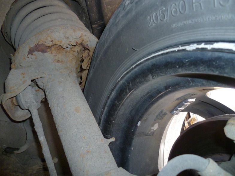

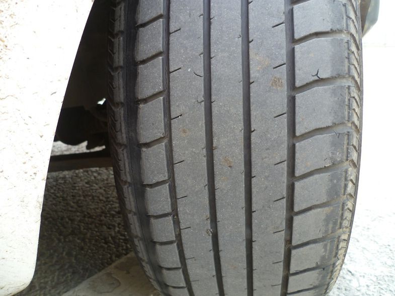

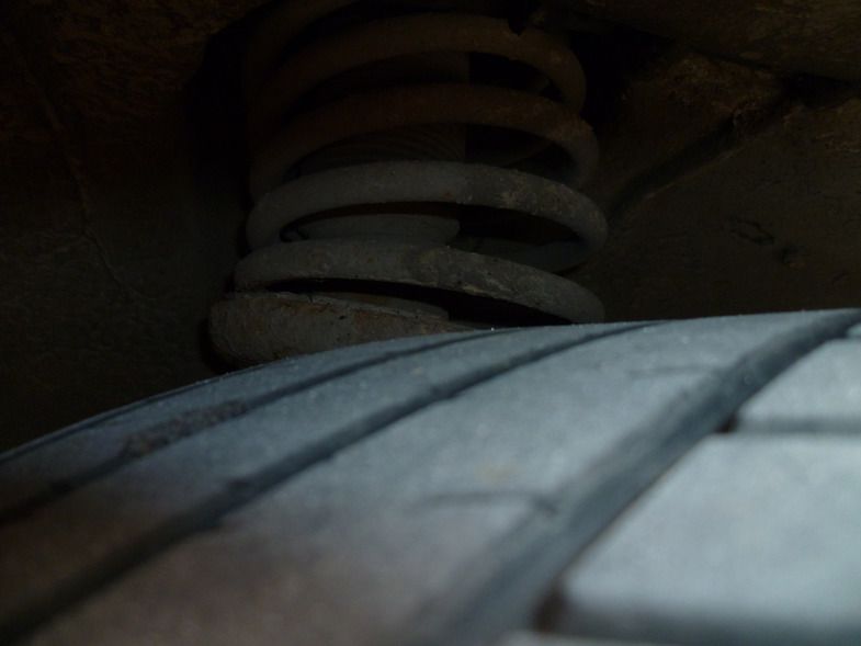

лопнула нижняя чашка которая пружину держит, и пружина с остатками этой чашки воогрузили немалый вес на резину образовав пятую канавку на ней слева
ехать дальше было сткашно, жаль резину, да и потом типо если лопнет хана и диску моему красивому

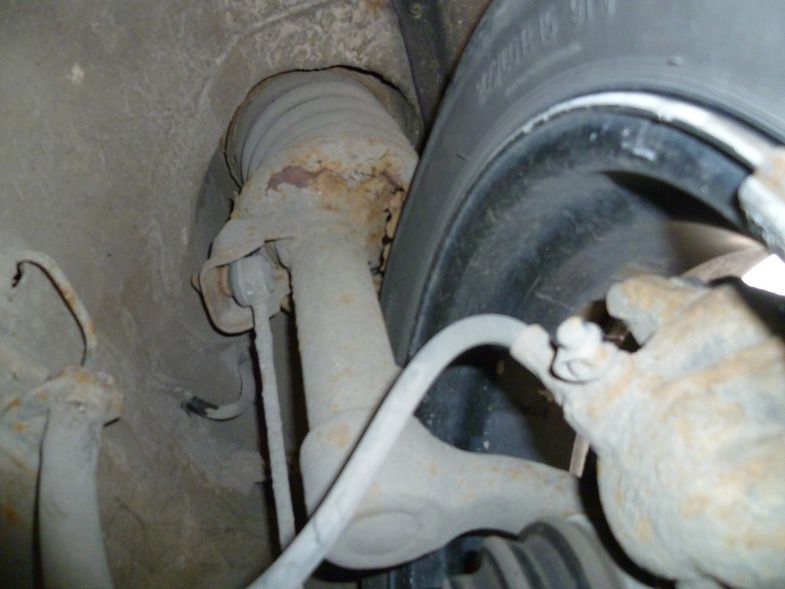

вот вид из под колеса, прогнила сволочь
вообщем стало машинку дико жаль и здраствуй непредвиденные расходы
ну а теперь по ремонту - кто что думает?
брать надо весь кулак целиком я так понимаю?

стакан менять целиком с кулаком.

Угу! Я себе успел поменять оба, пока не лопнули - случайно обнаружил что там до дыр прогнило. Так что смотри на второй тоже и наверное меняй оба. Перед установкой, те что купишь зачисти от ржи и покрась всё хорошенько.

Зачисти.. Там сюрпризы могут быть. Я купил за 5 тысяч за 2 пустые стойки, только со ступицами, тормозными дисками и остатками тормозных щитков.

666 +1 - я вот тоже не знал, снаружи выглядело просто ржавым, снял их для замены пружин, и зачистив от песка и грязи обнаружил что дырки пошли сквозные.

Проблема там в том, что нет дырки для слива в самой нижней точке. В результате этой недоработки  в чашках скапливается вода и по контуру уровня воды чашка гниёт. Сверлить дырки я, честно говоря, не решился, а налил туда жидкого RustStop-а для скрытых полостей и пару дней после этого не ездил по лужам. Правда, наверное, надо было тем RustStop-ом, что для днища, кисточкой вымазать.
E30 325 iX купе '86, ралли-спринты
  • Сообщений: 32755
« Ответ #18 : 11 Июля 2011, 15:28:57 »
Как ни странно но отверстия там есть. Кроме того круглого что на плоской части, есть отверстие в самой нижней части, на стыке трубы и тарелки. Просто оно очень маленькое и быстро забивается грязью.
