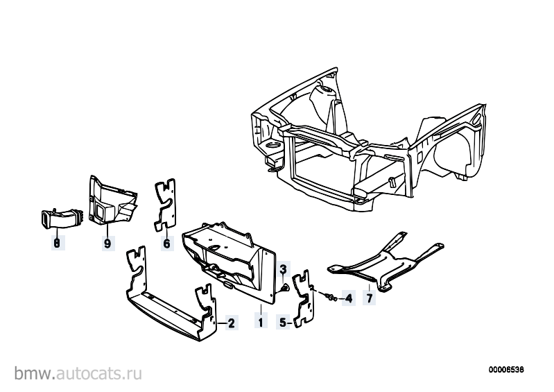

Вообщем по весу и по давлению у меня норма. в другом месте сказали что та трубка которая холодная - в норме, а та что горячая немного перегрета, происходит это из за того что плохо охлаждается радиатор кондиционера, и это не смотря на то что я принудительно поставил вторую скорость вентилятора. Кондиционерщик говори что вентилятор работает хорошо, но радиатор наполовину скрыт от прямого воздушного потока. и неплохо было бы убрать деталь номер 2 - https://www.e30club.ru/forum/index.php/topic,74758.0.html
у кого она вообще стоит? и для чего нужна? спасибо..

« Ответ #54 : 30 Июня 2011, 21:03:17 »
Думаю что-бы гумно не летело за пределы центральной части телевизора.

У тебя ноздри зимнии чтоли  стоят без прорезей????
У тебя золжны стоять детали 5 и 6 если нет закажи,они направляют поток воздуха на радиатор. Деталь номер 1 выбрасываем...если стоит!

ноздри китайские, с прорезями на половину.
5,6 стоят, но внизу то же что то стоит.. чего на картинке нету.

предположили что из за пыльника №2
но он наглухо приделан к телевизору резиновыми опорами на которые ставиться радиатор кондиционера, поэтому оставил его.

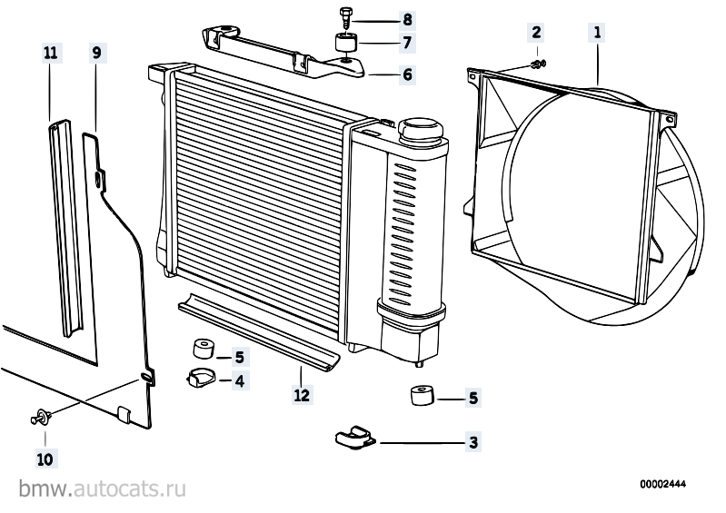

стал копать дальше, заметил что радиатор кондиционера стоит ниже чем основной радиатор, но между ними стоит пыльник №9
из за которого воздух не гонится через ту часть радиатора кондиционера которая стоит ниже основного радиатора.
снял этот пыльник.
