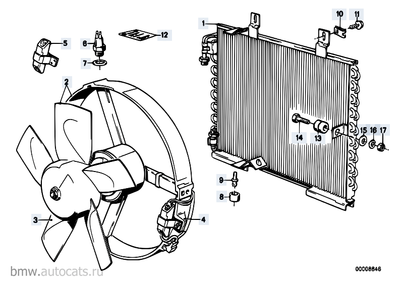

« Ответ #79 : 07 Июля 2011, 15:36:39 »
а этот термовыключатель тогда где стоит?
« Ответ #80 : 07 Июля 2011, 15:40:19 »
на основном радиаторе
  • Начинающий Е30 маньячина))
  • Сообщений: 2679
  • Репутация +358/-88
  • Локация: Ярославль
« Ответ #81 : 07 Июля 2011, 15:42:13 »
на основном вот этот
« Ответ #82 : 07 Июля 2011, 15:48:11 »
Это типа нового образца.... а тот что первый их ставица два один первая скорость, второй вторая

« Ответ #86 : 07 Июля 2011, 16:07:09 »
Кстати на М20 столкнулся с тем что компрессор расположен возле коллектора который жарит ненашутку
и пришлось дополнительно изолировать патрубки
в оригинале так и было
« Ответ #87 : 07 Июля 2011, 16:10:21 »
ты имееш ввиду скорость лопости кондея
скорость дополнительного вентилятора
