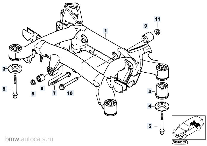

Вопрос к тем кто ставил себе (сами, а не тупа за бабло на сервисе) моторы не серийного производства в кузов Е30 (М50, М52, М52ТУ, М60 и т.д.)
Суть вопроса в следующем
На кузовах Е34,Е36, Е39 ставился редуктор с крышкой на 2 подвеса
Комплект уплотнителей редукт.задн.моста - Каталог запчастей BMW
по картинке суммарное число крепежей редуктора -3
но если посмотреть на заднюю балку, она крепится на 4 гумиках к кузову
Балка заднего моста - Каталог запчастей BMW
если расматривать балку Е30 то получается что балка висит на 2-х гумиках и одной опоре на крышке редуктора
имеет ли смысл ставить крышку с 2-мя подвесами на редуктор в кузов Е30? при условии установки выше перечисленных моторов
(не пЕсать что надо дорабатывать крепеж на кузове. это и так понятно)

« Ответ #1 : 22 Июня 2011, 19:39:45 »
При мощном моторе однозначно надо.
Я испытывал проблемы с "пулями" (боковыми сайлентами), они убились и при частых резких стартах, балка поворачивалась до такого угла что била по стержню пули. Поставил в том году все новое, но все равно вижу что тяжко приходится этим "пулям" и заднему сайленту что на редукторе(он как раз удерживает балку от таких выворачиваний), но при мощьном моторе он плохо справляется - сильно сжимается и балка играет сильно. Короче я себе в ближайшее время буду по любому ставить сзади 2 сайлента (еще не знаю через доп крепление под еще один сайлент или через крышку под два сайлента). Видел уже много раз в инете такого плана переделки, так что это нужная доработка.

Я хоть и не ставил ничего подобного, но полностью за такую схему! Там же точно будет реактивный момент  неплохой такой, или что-то подобное...
особенно в твоем случае)

« Ответ #6 : 22 Июня 2011, 23:58:11 »
ну возможно просто у них слабые моторы или они ездят плавно и спокойно, и у них такой проблемы нет, либо пока еще нет...)))
видел оторванную балку на е36, двиг был м42.... на е46 балки это вообще болезнь.... у меня не было ни с одним мотором проблем по балке... смысла не вижу...

« Ответ #7 : 23 Июня 2011, 00:44:04 »
У вас у всех моторы 500+ сил,а то и 700?
ну вот тебе редуктор от 500 сил)
ты тут хоть что то общего наблюдаешь? + он на прямую к раме (а не к кузову) приворачивается) опять макс ерунду городишь...
а ко мне чувак приезжал помню на 2.5 с отломанным ухом на крышке редуктора с жалобой на стук, хотя на самом редукторе зачесов и следов удара не было)
или пока не было?
да и потом если смысла нет, то почему от схемы 2-х точечного кревпелия балки отказались?
и если Макс М30 так крут как ты говоришь, то почему ж его до сих пор не выпускают?
и в последний момент купил ниочемное м52в25ТУ с непонятно какими намерениями...
ты как всегда громче всех орал и как всегда ни кого и ничего не слышал)
повторюсь для любителей "Козела" переделать в М54В30 будет бюджетней чем купить готовый
« Последнее редактирование: 23 Июня 2011, 01:08:17 от ///M IHA
