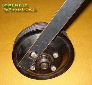

никаких ручников не надо
придумай приспособу, чтобы держать саму помпу(например вставь отвёртку между болтами шкифа) и откручивай в обратную сторону вискомуфту

что такое "влазиет"?
Можно ключик на 10 одеть на гаечку шкива и из него сделать фиксатор помпы.
Так можно и болтик сорвать...
