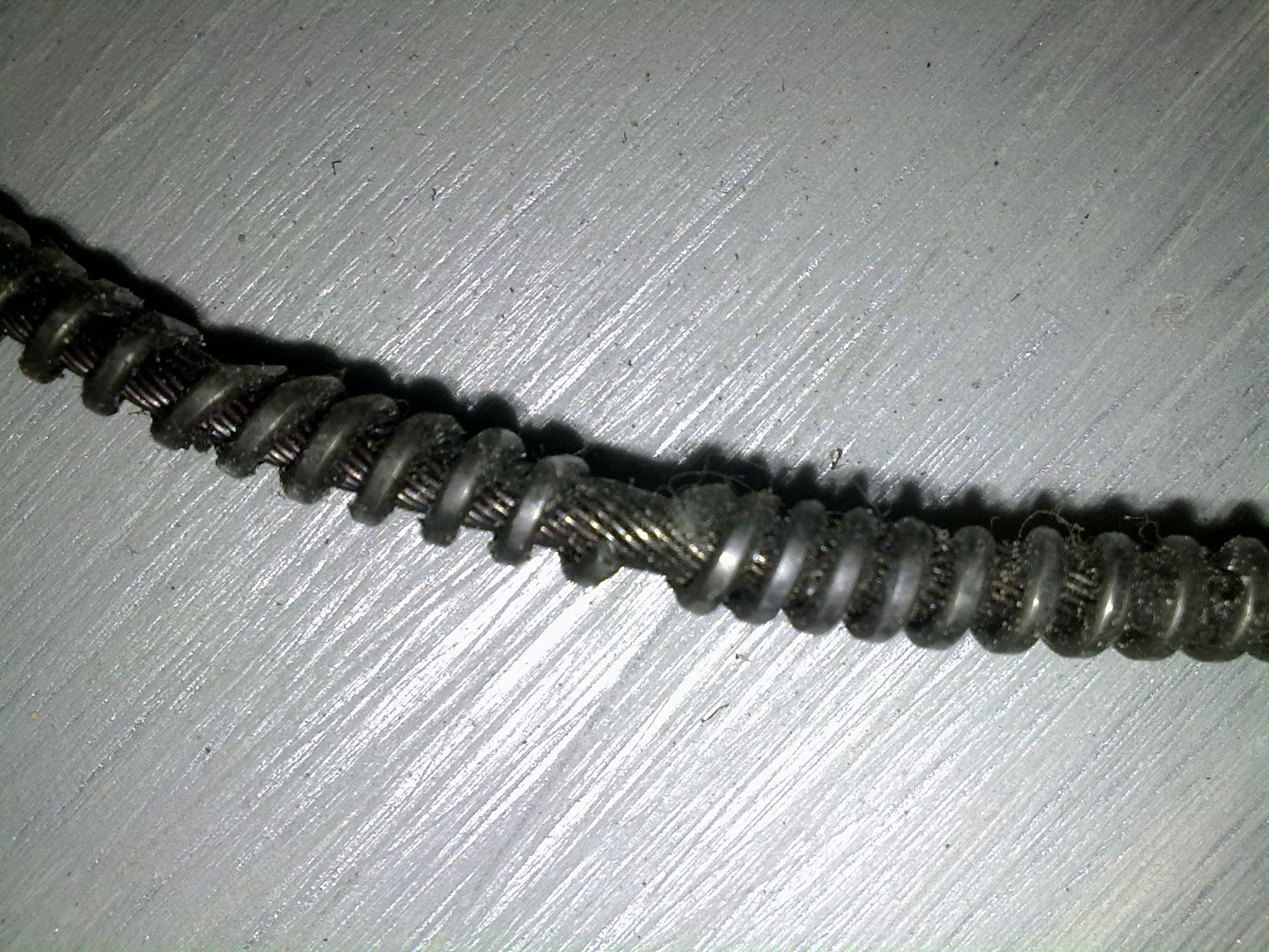

  • Сообщений: 3073
  • Репутация +297/-22
« Ответ #27 : 03 Сентября 2011, 22:02:54 »
Вот для наглядности. С этим что то делается?
  • Запчасти на 525i & 735i
  • Сообщений: 32751
« Ответ #28 : 04 Сентября 2011, 21:52:31 »
Нет конечно. Только замена. Этот уже труп.
SANEK-320i
« Ответ #29 : 06 Сентября 2011, 16:10:06 »
 троса подходят от е28(только в паре) если несможешь найти родные
  • Сообщений: 3073
« Ответ #30 : 06 Сентября 2011, 19:00:19 »
Будем знать!
  • 320i Седан
  • Сообщений: 724
  • Репутация +17/-3
  • Телефон: 89525489211
« Ответ #31 : 07 Сентября 2011, 15:00:48 »
продаются и по запачастям, я вон у Серёги купил два троса. и одно крепление. сам приехал открутил. И когда нужны были, обзванивал разборки, говорили продадут и просто тросы. Так что это не проблема.
