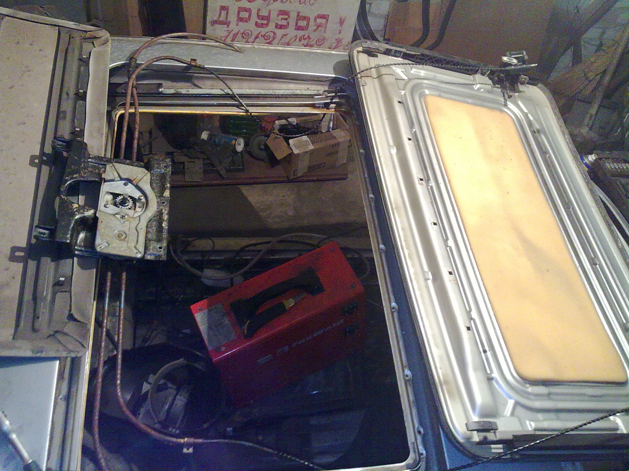

Люк снимал и устанавливал сам, там всё оч просто, а ты малый с руками тебе ли не разобраться!! чтобы люк сдвинуть назад попробуй снять редуктор люка и потихоньку руками толкай его в крышу, Могу помочь, звони встретимся могу подскочить в течении рабочего дня!!! и Наглядно покажу что нужно заменить для того чтоб он при закрывании дверей не прыгал!!!!
Так он выглядел после снятия!!!

« Ответ #15 : 10 Августа 2011, 20:59:52 »
а что там нужно поменять что бы он не прыгал...?!
Под замену пошли вот Эти детали
белого цвета, как правило они устали, да и на все чёрные штырьки участвующие в процессе поднятия люка надета и усажена термоусадка!!!
