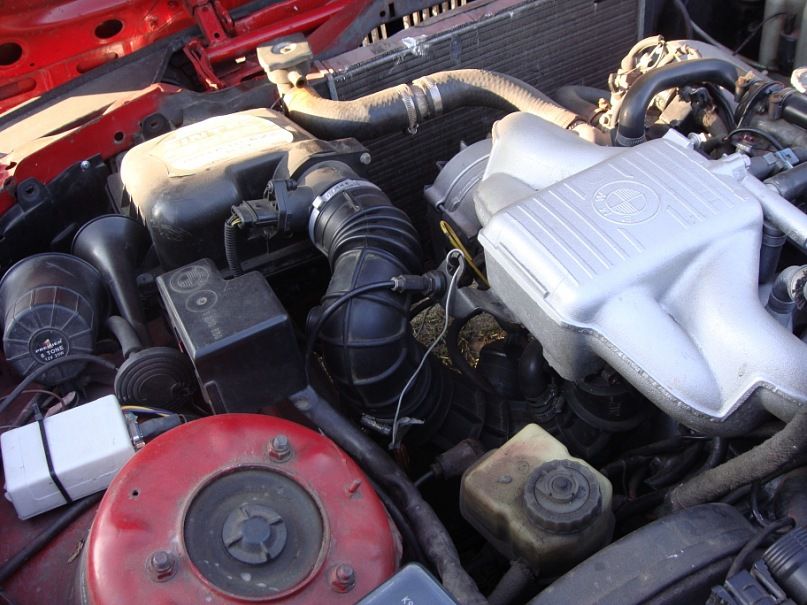

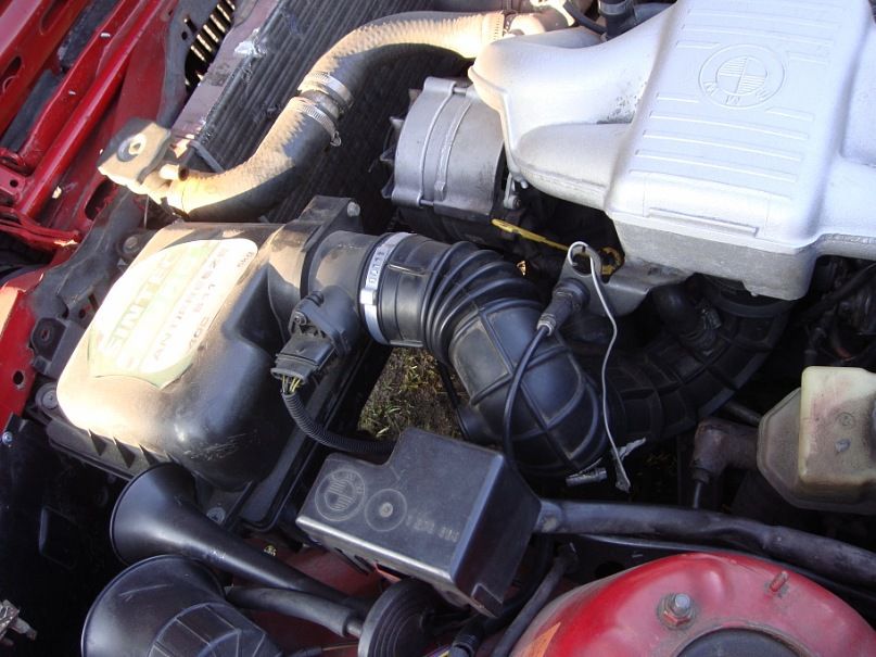

Если надо универсальное решение, то при имеющемся тех.задании подходит только коробка от джетроника либо установка нулевика, но он гробит дмрв.
Нулевик - вообще не вариант, т.к. он забирает не холодный воздух с улицы, а горячий из подкапотного пространства. Что, в результате, даёт снижение мощности.
Джетрониковская коробка хороша, но не совсем удачно с ней встаёт передняя труба от крышка левых фар к коробке. Кроме того, если будет столько желающих, то где взять столько джетрониковских коробок. Они же ещё ржавые все, их красить надо.
Хотелось бы ещё, новых, вариантов...

Сравнивал поведение штатного расходомера с пластмассовой коробкой и Сименса с джетрониковской - не такая уж и большая разница по нагреву: пластик до 55, железо до 60 греется. Но это только если долго простоять в пробке. Если ехать, то она быстро остывает. Так что большой проблемы в этом, по моему, нет.

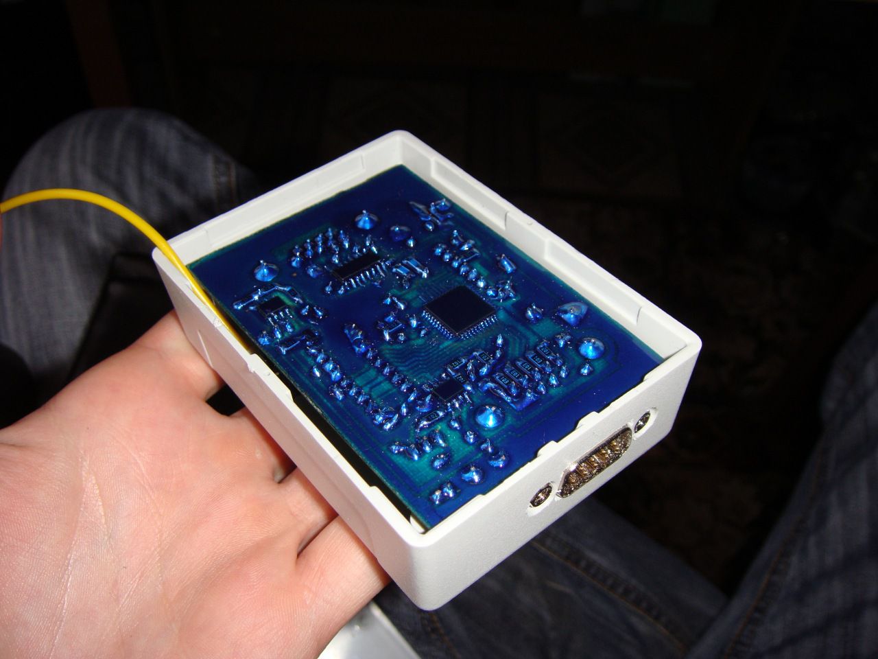

вы все велосипед изобретаете...

Отлично! вот и для 316-318 вариант нашёлся ;) Про велосипед поржал! :)

Это на родном джетовском мозге?? можно подробнее что это за коробочка и где ее взЯть?? Спасиб.
