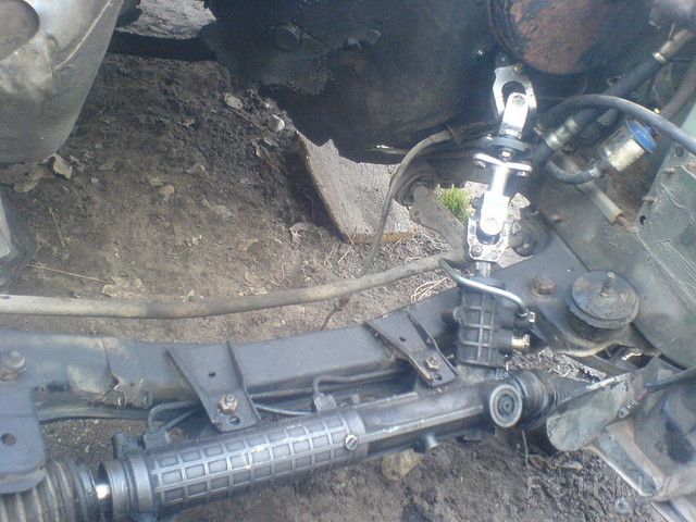

А, исчо поставил рейку от е36, главно небыло, небыло и вдруг появилось аж целых две  ;D одну продал вторую поставил.

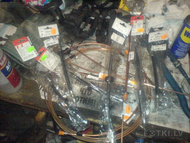

Ну и на днях напокупал тормозных трубок, ибо все они погнили, подгонять старые не хотелось.
Теперь только выгнуть и прикрутить.
Если кому понадобится, ДЛИННА ТРУБОК! машина без абс.
Переднее левое- 300мм
...............правое- 1520мм
резиновые шланги на обе стороны 330мм, (но многие производители предлогают даже до 300)
Трубка назад- 3120мм
если что там дальше тройник с трёх сторон отверстия м10
Трубка что идёт в сторону левого колеса- 300мм
..........................................правого колеса- 380мм
2 шланга мама-мама (куда вкручивают  ;D) длинной- 222мм
трубки что идут по рычагам, хз по каталогу 540- 560, имхо- 550мм оба  ЭТО барабаны. Для дисковых 740мм.
и наконец шланги что входят в супорта- 200мм оба.

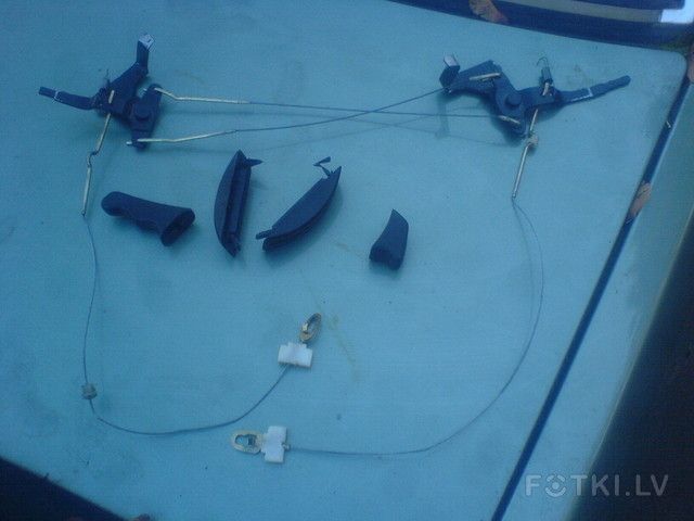

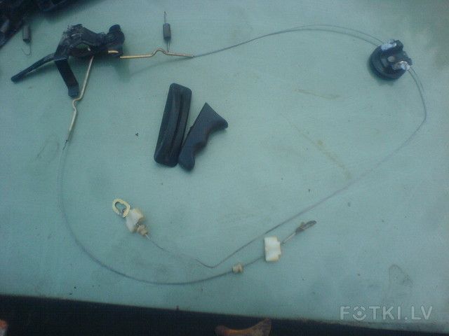

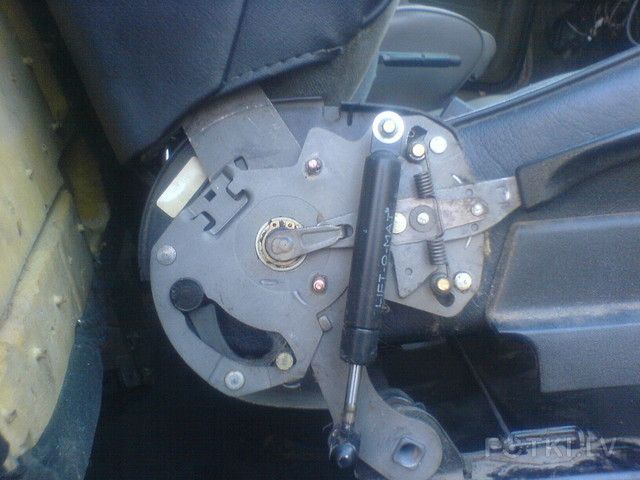

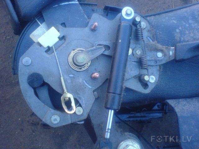

Снимаем крыжечки по бокам и видим  :(
Снимаем крыжечки у старых седушек и видим  ;D
Одно и то же, только нужно перенести тросик с рычажками.
Тока оснавания этих рычажков привариен к каркасу, я их срезал резаком, приварить не составит особого труда.
пасажирская сторона
водительская
