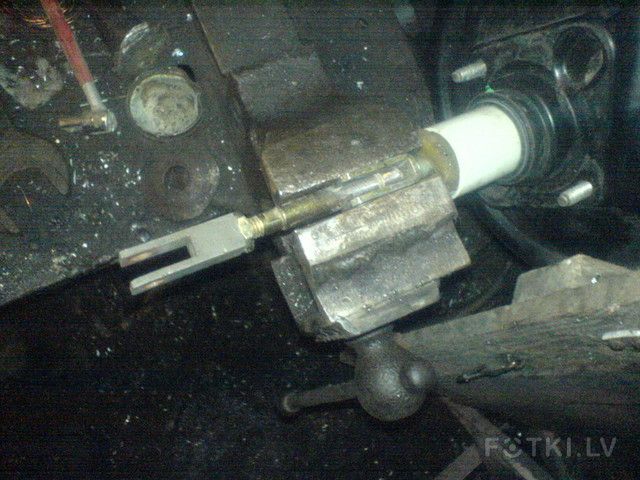

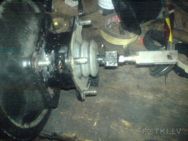

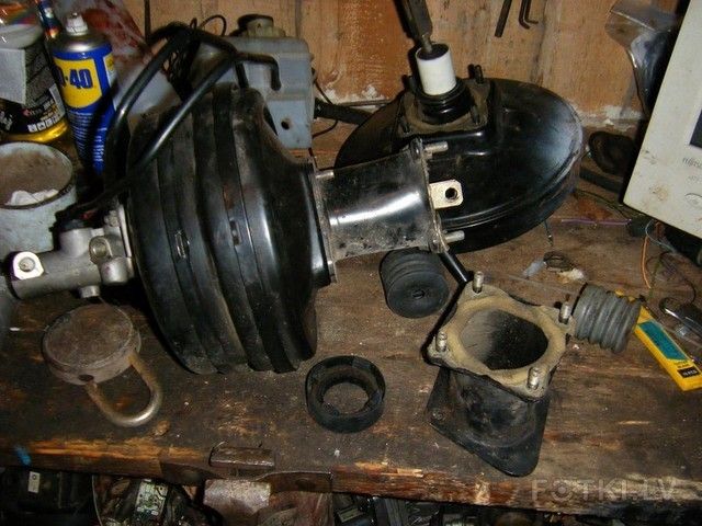

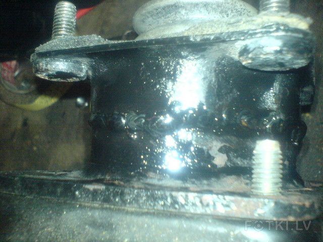

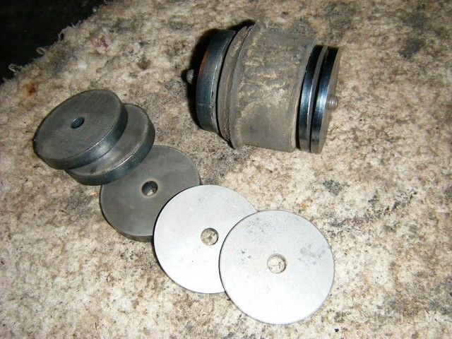

« Ответ #98 : 28 Января 2009, 18:04:40 »
Резали мне тут одну железяку лазером, а я как раз задумался чего подложить под подушки что б двиг приподнять, снаяала собирался подкладывать шайбы но эт некрасива, поэтому попросил что б вырезали несколько проставоыек по размеру подушки и с дырочкой по центру. Сделали 4х 10мм и 4х 5мм, поставил одно 10мм снизу и одну 10мм сверху вроде как ок, но если что можно ещё без проблем приподнять.
А потома была секаса с вакумником от ве8  ??? :P
вобщем что б его прикрутить нужен переходничок- проставка, но такой нашёлся (даже 2) от е34, ну прикинул вроде всё становится  ;D осталось только удлиннить шток и порядок.
когда уже шток был сварен и стал примерять, вроде бы всё устроило  8)
НО  :) ;D >:(
примерив колектор понял что вакумник стоит прямо напротив дросельной заслонки >:D
Короче вырезал кусок той проставки, помучился что б правильно сложить и сварил обе половинки.

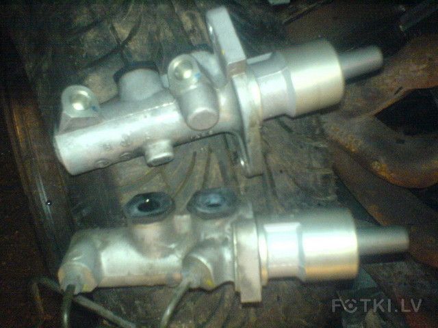

Шток тоже обрезал и опять подогнал.
Теперь вроде всё ок, ну до кучи прикрутил другой ГТЦ, так как в этом резьба под какие- то большие штуцера ???
ещё нужно замутить какой- то тройничок, у меня абс нету и на передние колёса сразу от гтц отходили 2 трубочки.
