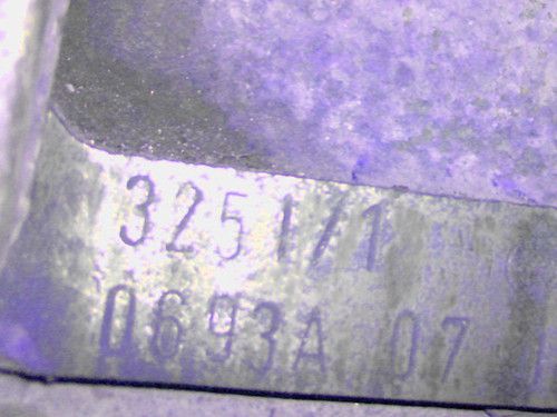

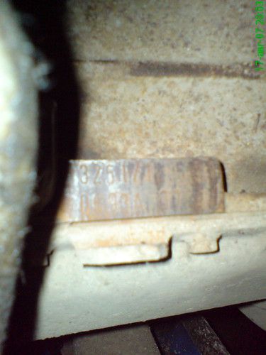

Вот чтото нашол:
поближе:
че за номер?
Посмотри номер на расходомере(там,где у тебя наклейка Agip)..,если №0280202082 то В25,а если  0280202083 то В20
посмотрю.

« Ответ #36 : 20 Августа 2007, 15:38:42 »
Вот вам и приветик: если ввести номер 0693А07 (см. на фотке) (типо как последние 7цифр вин кода), по ссылке /go.php?l=aHR0cDovL3d3dy5ibXctejEuY29tL1ZJTi9WSU5kZWNvZGUtZS5jZ2k= , говорит "Error : Input data was not valid.", а если по /go.php?l=aHR0cDovL3d3dy5lMzQuZGUvdmluL2luZGV4LnBocA== , то получается:
Baureihe: E30
Fahrzeugtyp: 320i
BMW-Typschlüssel: AH51
Motor: M20
Karosserie: Touring
Katalogausfürung: Europa
Lenkung: Links
Getriebe: Manuell
Produktion: 09/1988
Спасибо BadVik /go.php?l=aHR0cHM6Ly93d3cuZTMwY2x1Yi5ydS9mb3J1bS9pbmRleC5waHA/dG9waWM9MjM4NS4w
И еще, что тогда такое 325 1/1 ??
Вопрос мотора начал мучать после проверки давления в рампе. Получилось 2,5Бар. На В25 -3Бар.
От мля, где тут тема для нецензурных выражений?
Или есть варианты? Ато подпись переделывать надо.

« Ответ #48 : 27 Августа 2007, 19:40:06 »
Посмотреть таки чего на блоке написано.
Хинт: со стороны расходомера воздуха глядишь под впускной коллектор на блок. Находишь плоскую площадку в районе стыка блока и картера. Берешь тряпочку/шкурку, очищаешь ее от вековой грязи и распознаешь таким образом модель двигателя, от которого у тебя блок :)
