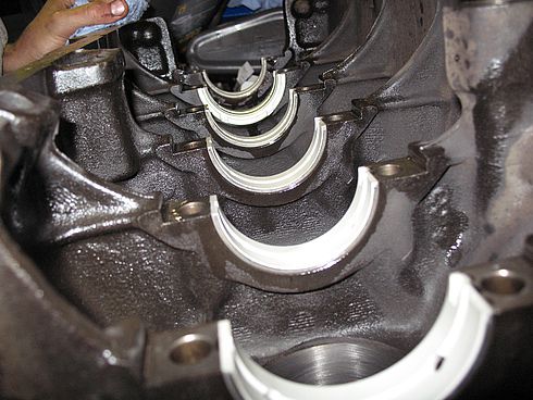

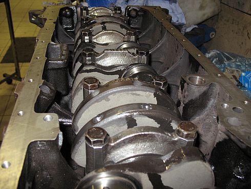

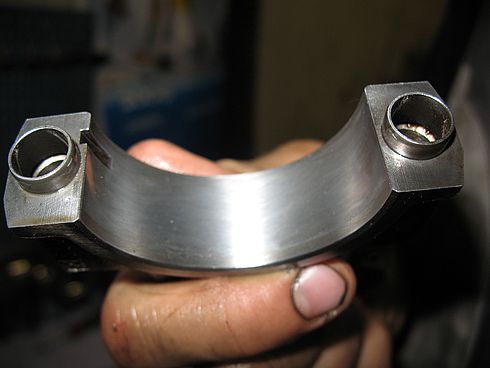

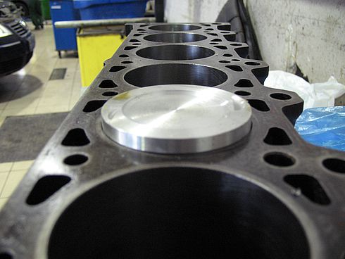

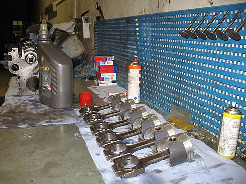

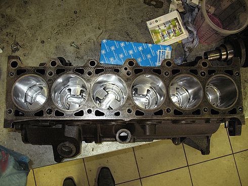

« Ответ #71 : 06 Ноября 2007, 12:39:04 »

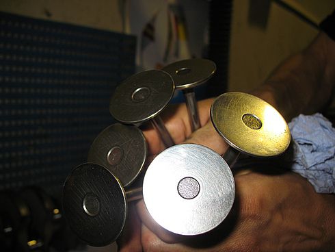

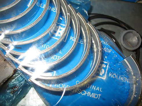

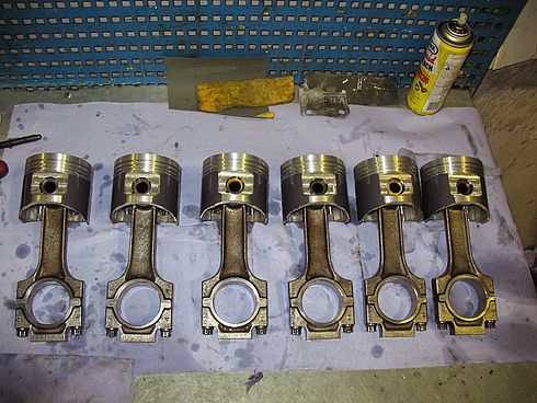

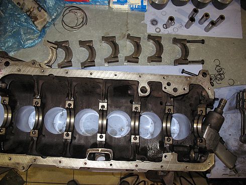

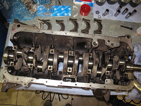

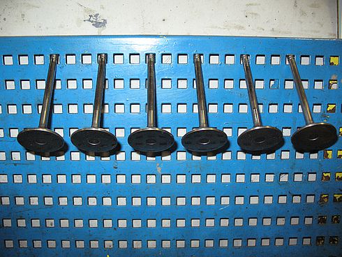

Вот решил фотты наконец добавить ;)
  • Сообщений: 39287
« Ответ #72 : 06 Ноября 2007, 14:12:24 »
процесс пошел )))
Mr.X
« Ответ #73 : 06 Ноября 2007, 15:02:13 »
Он давно пошел... просто фоты никак выложить не мог... это соответственно только подготовка...
Щас творческий тупик... переезд в гараж... ибо друга уволили из замечательного, халавного (для меня) сервиса... ужо месяц как переезжаю... ))) После переезда еще пофоткаю и выложу...
BMW_3xx_i
« Ответ #74 : 06 Ноября 2007, 16:46:38 »
поршни зачет
