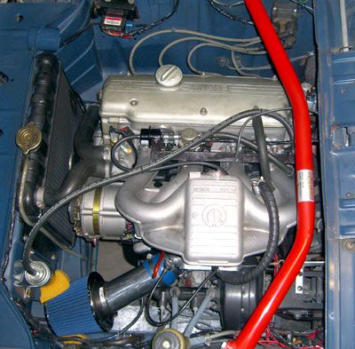

« Ответ #9 : 20 Августа 2007, 17:38:18 »
Своего фото нет. Есть вот такое, тоже М10, как у меня.
Извиняюсь, пишу по памяти, т.к. моя тачка на ремонте.
Надо искать на стенке, отделяющей салон от отсека движка, глядя со стороны движка. Заглядывать лучше не с того ракурса, как на этом фото, а противоположной, пассажирской, стороны. Трубочка находится на стенке примерно в районе торца двигателя, там где красная хрень на фото делает верхний изгиб налево, ниже верхнего края отсека сантиметров на 20-25 вроде, на уровне с нижним краем распределителя зажигания, где-то недалеко от него. Там горизонтально идут всякие жгуты проводов, а трубочка торчит вниз. В длину она сантиметров 6-7, в ширину 1.5-2.
Надеюсь понятно объяснил ...
