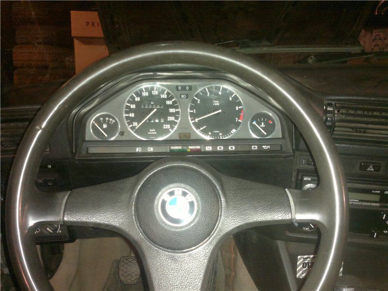

Запилил сегодня банальные колечки в приборку, пришлось доработать "напильником"))))

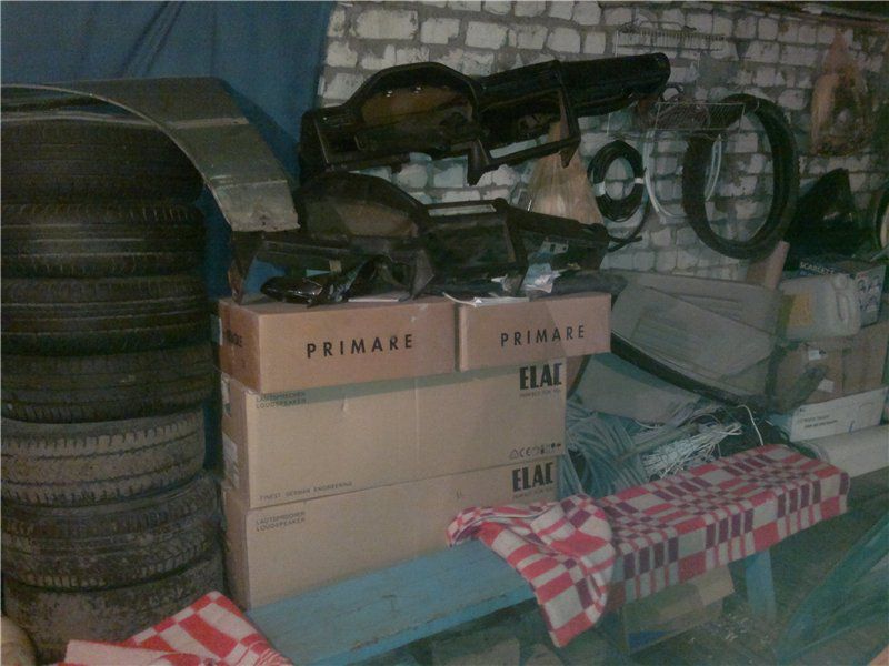

Ну и сфотал немного того барахла что копиться со временем, торпеды, дверные карты, бампера, редукторы, колеса и много много мелочи от БМВ, выкинуть жалко..вдруг пригодиться :)

ты у меня не был 2 гаража битком
Что вас всех так тянет на это? Ну не красиво же...
  • Сообщений: 781
  • Репутация +16/-3
« Ответ #259 : 29 Ноября 2013, 11:18:38 »
Я не скажу что стало красивее, просто по другому...Согласен что в Е46 и иже с ним смотрится лучше.

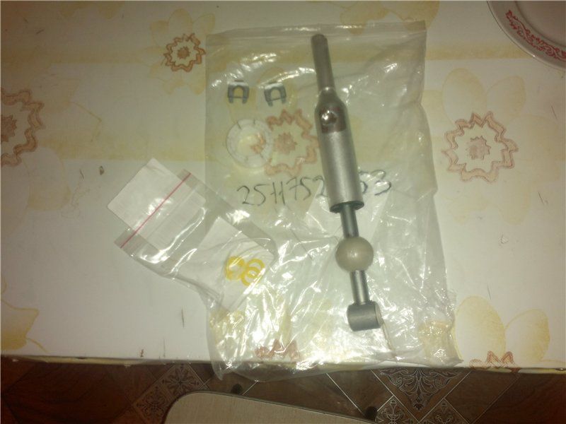

Сегодня не выдержал и заинсталил кулису. Кулиса была куплена от Z3 2.8 От Мки брать специально не стал и это хорошо, как потом выяснилось.
 Скажу так, что менять сухарь и сам рычаг ппц как геморно, старый сухарь не хотел никак вылазить со своего места, не смотря на то что я его прокручивал и он выходил из замка. Пришлось разрушить его и выудить с посадочного места.
 С новым гемор не меньше, сначала по совету одного человека, я засадил пустой сухарь в неподвижную часть кулисы и пытался после этого забить туда сам рычаг с шаром. После пары неудачных попытак позвонил более видимо компетентному человек, оказывается нужно наоборот, насадить рычаг на сухарь и вставлять все это дело в неподвижную часть. Слово "вставлять" тут неуместо, пришлось вбивать деревяжкой по кругу. Кое как получилось...
 В итоге я наконец то ощутил как должна переключать передачи БНВ))) :D Танцы с бубном того стоили!
А вот почему хорошо что не взял кулису от Мки. У Мки после шара кулисы хвостовик еще длиннее, по этому он непременно уперся бы в кардан. Сейчас в нейтральном положении, расстояние между карданом и кулисой миллиметров 7, а может и меньше. Учитывайте этот момент у кого СВАПнутые машины.

А чем эта кулиса лучше родной?
По расстоянию у меня щас примерно также от кардана,у всех так,наверное.
Просто по внешнему ничего не нашёл эдакого)
  • Сообщений: 781
  • Репутация +16/-3
« Ответ #266 : 24 Декабря 2013, 23:31:59 »
Это короткоходная кулиса, отличается от обычной более длинными хвостовиком после шара. У обычной цилиндр, куда вставляется тяга, сразу после шара. По этому ход рычага более длинный, а с такой кулисой передачи включаются с куда более меньшим ходом и очень четко и приятно туго)))
  • BMW E30 320i 1983г. M52B28
