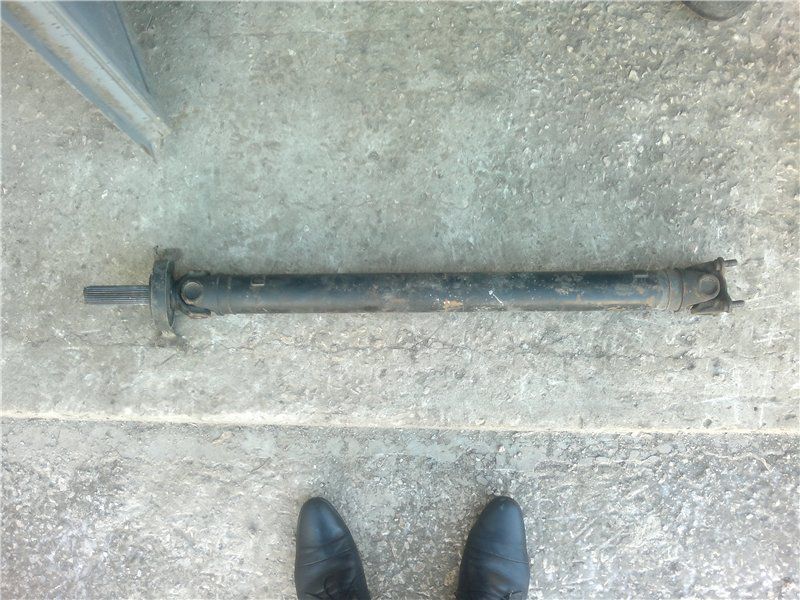

Случилась печальбеда. Вышел из строя кардан, а вернее его крестовина. Вот уже 2ую неделю не могу найти заднюю часть кардана нужной длины.
Напомню что мой кардан делался "индивидуально". Сам кардан приехал вместе с двигателем, хз от какой модели. Коробка моя с большим хвостовиком, соответственно мне переваривали переднюю часть кардана.
 Задняя часть моего кардана имеет 2 крестовины и шлицы. Длина этой задней части от крестовины до конца шлицов 93,5 см. Я объездил и обзвонил несколько разборок, такой длины нигде нет. Или меньше или больше.
 Некоторые товарищи утверждали что можно просто поменять большой хвостовик на коробке малым. Штудировал ЕТК, спрашивал разборщиков и на форумах, никто точного ответа не дал, подойдет ли малый хвостовик вместо большого. Нашел малый хвостовик от коробок с М50, но даже не снимая большого видно, что он вряд ли встанет. Гайка, который привернут большой хвостовик, по ключ 36, а малый привернут гайкой под ключ 30. Большая гайка физически не затянет малый хвостовик.
Вот фото того что мне нужно:
Выход есть следующий. Вести этот кардан на замену крестовины, но вот снова засада(((( Я не знаю от чего этот злосчастный кардан! По ЕТК крестовины есть только на E30-12-34-28. Возможно они все одинаковые и мне повезет.
Вариант №2: заменить нах коробку на коробку с малым флянцем.
 Вариант №3: брать с разборки часть кардана, которые больше чем моя и укорачивать мою переднюю часть.
Все это выходит довольно не дешево, балансировка кардана у нас 3700р плюс укорачивание 1100. То же самое и с заменой крестовины.
Вот чем плох СВАП когда ты не знаешь от чего у тебя запчасти(((((

« Ответ #286 : 11 Марта 2014, 14:34:51 »
мазгокрут!  я те сказал как поменять крестовину и сказал скока она стоит!
  • Сообщений: 781
  • Репутация +16/-3
« Ответ #287 : 11 Марта 2014, 14:48:37 »
я не умею так как ты сказал..тем более там варить надо.
  • BMW E30 320i 1983г. M52B28
  • Сообщений: 2833
  • Репутация +128/-52
  • Локация: самара
« Ответ #288 : 11 Марта 2014, 14:56:15 »
та мне варить а пару соплей просто поставить надо и  все.  вытащи убитую крестовину  и поставь туда новую, сопли я те сделаю, 2х грамовая шайба на баланс не повлияет, если она вообще еще 2 грамма весит

« Ответ #289 : 11 Марта 2014, 15:02:24 »
фига себе... это цены в той конторе что я сказал? немало

https://www.e30club.ru/forum/index.php?action=profile;u=20196
 я у него собираюсь купить кардан под большую муфту. мне задняя часть не нужна! По сути мне нужен только сам фланец для большой муфты. Если размер заднего кардана тот, который тебе нужен - давай перед мне, зад тебе
Или если он тебе целиком подходит, тоже бери его целиком, а мне вышли передний фланец свой. 2500 он просит.

« Ответ #294 : 11 Марта 2014, 22:46:16 »
а что мешает поставить кардан от турбодизеля е30? там большая муфта, подходит болт-он...

« Ответ #296 : 12 Марта 2014, 17:01:05 »
У тебя коробка какая? ЗФ от этого же 2,8? Разве от 328 е36 не подходит кардан?
  • Сообщений: 781
  • Репутация +16/-3
« Ответ #297 : 12 Марта 2014, 17:12:57 »
не могу сказать точно, по длине я думаю не подойдет, да и по креплению подвесного. Коробка от М52 2.8 У нас в Самаре я не видел полностью собранного кардана от 2.8, а брать вслепую не хочу.
 Есть вариант взять тридцатошный кардан с большой муфтой, видимо от 325е. Если же длина не подойдет, придется снова резать-варить-балансировать
 Кстати вчера снял крестовину из-за которой весь сыр-бор. Долго колотили кувалдой)))) Собственно так и не понял как там без последствий вместо вальцовки заколхозить шайбы, если уж и менять крестовину, то лучше отдать 1100р и пусть это делают профи в профильном сервисе)

« Ответ #298 : 12 Марта 2014, 17:39:26 »
а нельзя у вас там на разборке взять на примерку. муфта большая, подвесной я думаю решаемо (если что), главное длину проверь и всё
« Ответ #299 : 12 Марта 2014, 18:34:09 »
я только сейчас заметил, что у тебя подвесной стоит на задней части, обычно же подвесной на передней половинке краданда. У дизельных так чтоли?
Дизельный кардан с механикой L=1525MM, ешный кардна с механикой  L=1483MM неужели 42 мм не скомпенсируется шлицами?
Если не скомпенсируется, то можешь сделать вот так https://www.e30club.ru/forum/index.php/topic,109331.msg1875273.html#msg1875273 взяв за основу более длинный кардан от м10/м40
