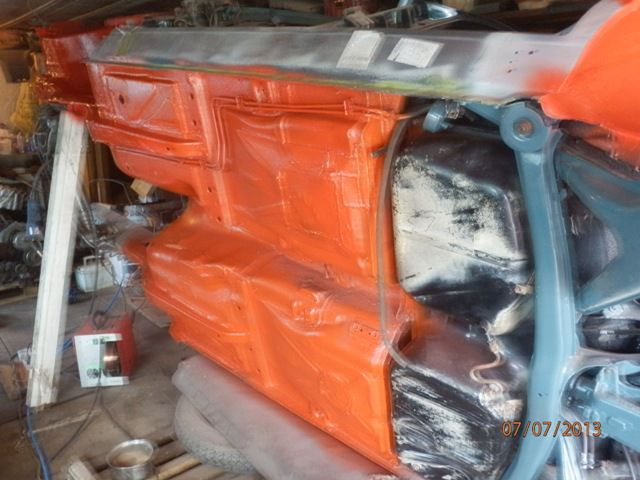

Всем привет, дело потихоньку идет, поставил на машину бак! Купил набор для развальцовки тормозных трубок так что скоро надо протягивать тормоза.. Начал заниматься арками проварил, отпескоструил, загрунтовал покрыл герметиком и покрасил в красный цвет днище, но красный конечно же не такой как будет на машине но для низа самое то.

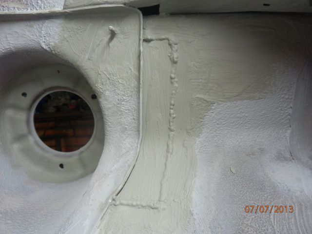

К ремонту задней арки подошел проще. НЕ стал спиливать всю арку так как она почти новая) низ арки подошел от сапожков 2101))
