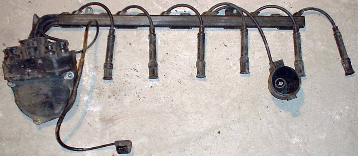

Датчик холла и регулятор холостого хода - ты путаешь, Холл это вот что: http://opel.auto.ru/info/dh.htm
на бмв он есть только на более современных двигателях, обычно используется для определения положения распределительного вала

нет трамблёра. то что есть называется -распределитель зажигания.
вот с м20 на м40 так же только цилиндров меньше. хрень которая болтается слева "трамблёр"
распределители зажигания с механическим принципом работы называются в простанародии трамблёр.
трамблёром не называется распределитель работающий от мозгов как на инжекторной десятке.
а датчик холла отсутствует только в контактных системах зажигания.

надо как то уже вылазить из простонародья, и начинать называть вещи своими именами. меньше будет путаницы и датчиков холла на мотронике. нет там ни какого датчика холла. а по теме похоже дима прав.

на м 10 по каталогу тоже нет трамблёра, а распределитель зажигания.
какой датчик по твоему подаёт на катушку импульсы. как он называется?

датчика холла на мотроне 2 и это тоже правильное назнание. правильнее назвать датчик колена(то, что на маховике) и импульсный датчик(что на ВВ проводе висит)
