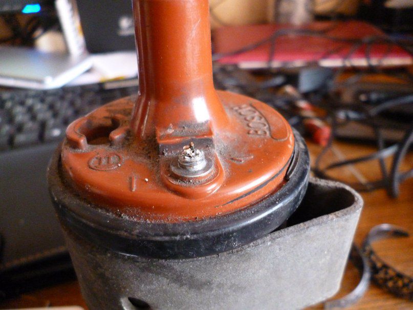

« Ответ #3 : 06 Марта 2012, 15:52:09 »
На катушке была обломана одна из ног, внутри шел контакт который был запаен на эту ногу, в итоге он отпаялся и просто болтался, изза этого видимо и была слабая искра.
