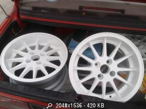

Забрал МиМы с полимерки, скоро буду кататься на летней!!! ехуууу))

« Ответ #54 : 12 Апреля 2012, 09:20:24 »
Кайфовые дицки! Теперь вид совершенно другой будет ^-^
Поздр!

« Ответ #58 : 12 Апреля 2012, 17:57:07 »
Офигенные колеса! Увидеть бы фото, как они на машинке смотрятся)

« Ответ #59 : 12 Апреля 2012, 18:01:20 »
как поставлю обязательно будут фото!
« Ответ #60 : 12 Апреля 2012, 18:02:31 »
отличное решение - белые диски на красной машине!
еще белые оригинальные полоски по кузову - и будет стиль!
