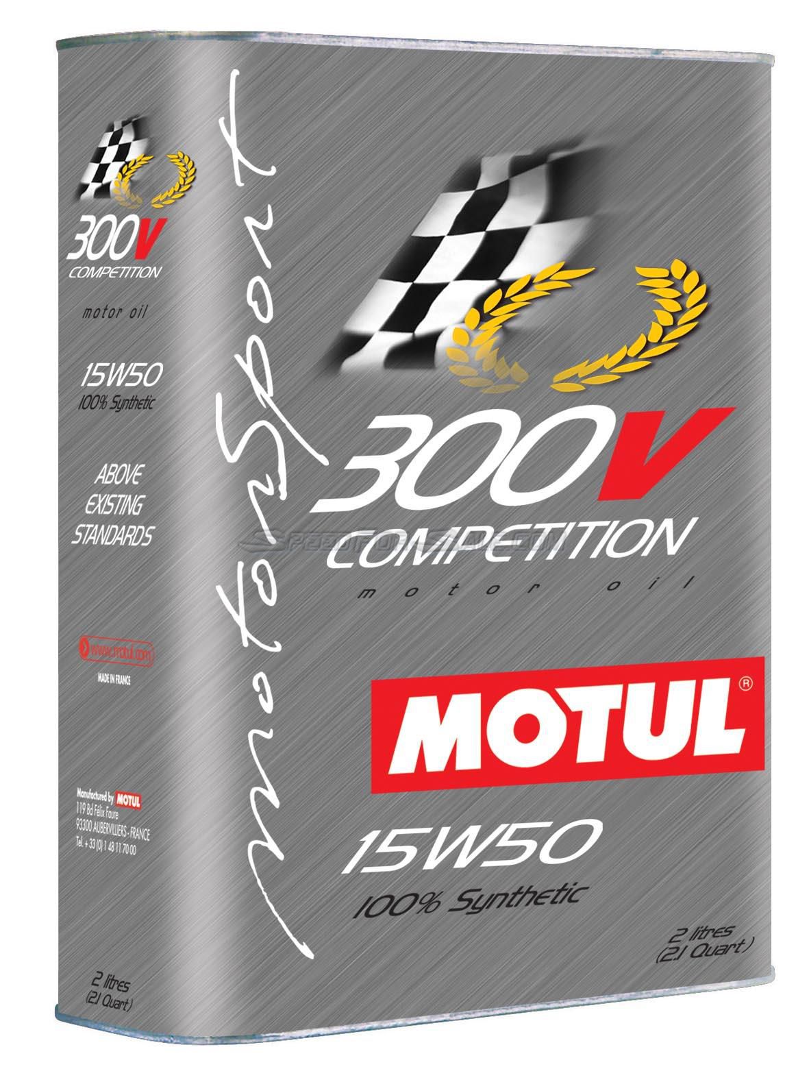

Так же сегодня была замена масла
отцу в хонду залили такое
а мне вот такое.И вмести с маслом естественно замена фильтра,поставил Мahle ^-^

Я ездил на таком масле (4100). После пробега на нем 10 тыс. км. вскрывали головку - все было идеально чистое. Потом ездил на нем еще 17 тыс км. Сейчас перешел на power 15w50, так как езжу только летом, а летом у нас + 40 воздух бывает.
то же советовали павер,но в том магазине,где закупаемся,его не было,взяли это!
скорее всего скоро буду перебирать низ движка,и потом тогда залью либо павер,либо мотюль спорт.Оно вообще не из нефти делается,и не теряет своих свойств от замены до замены

а сколько ты на мотуле проехал уже?
интересно что там внизу будет)

сегодня только залил его,до этого там было всякое разное масло,т.к. промывал двиг после эмульсии
