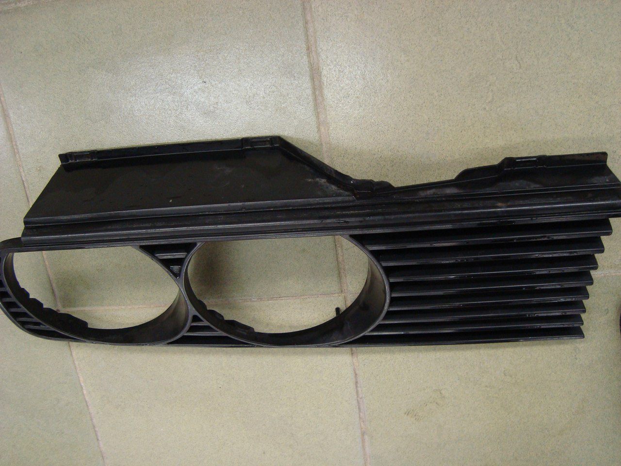

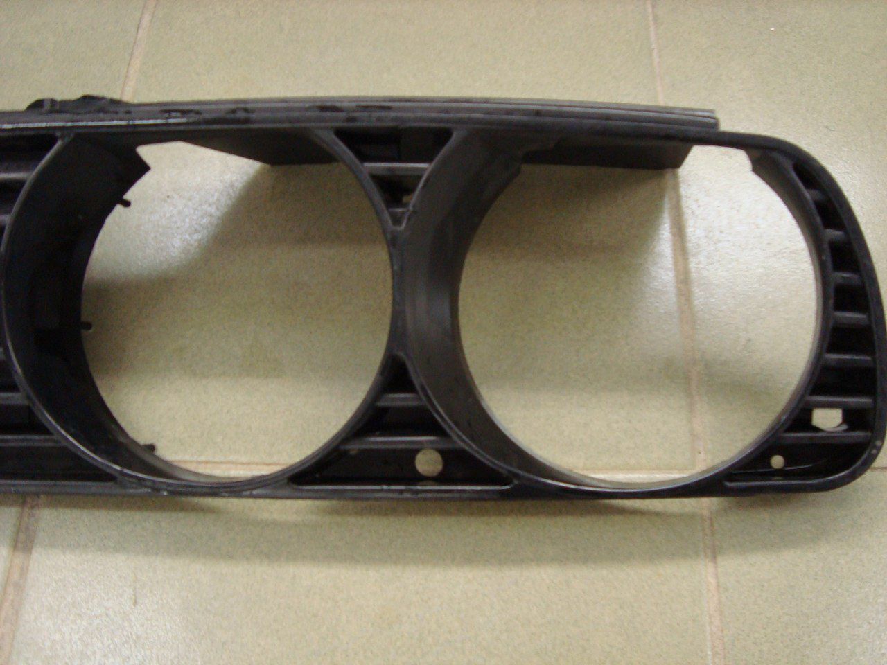

чёт я не разглядел,маленькая картинка осина
ты проста не туду смотрышь! глаза разуй! сматри на дырки от фар и на полоску над ниме!

на мелкой фотге вот такие походу?да?
« Ответ #302 : 14 Августа 2012, 22:58:51 »
да)

« Ответ #303 : 14 Августа 2012, 22:59:47 »
первопереходные

« Ответ #304 : 14 Августа 2012, 23:01:14 »
первопереходные
вооот,у меня стоят от второго перехода
но машина у меня 86 года,которая с прямым фартуком

« Ответ #305 : 14 Августа 2012, 23:01:39 »
это фотги старые,когда донора распродавал

« Ответ #306 : 14 Августа 2012, 23:17:18 »
не знаю. Это первопереходные решетки. И резинки клеятся на них по желобу, а не на капот.

« Ответ #307 : 14 Августа 2012, 23:20:33 »
у меня сейчас стоят от второго перехода,и уплотнитель то же приклеен на них,только немного выше
