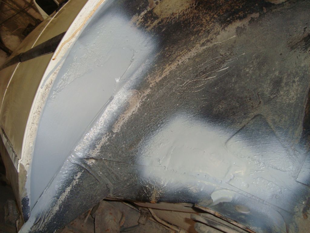

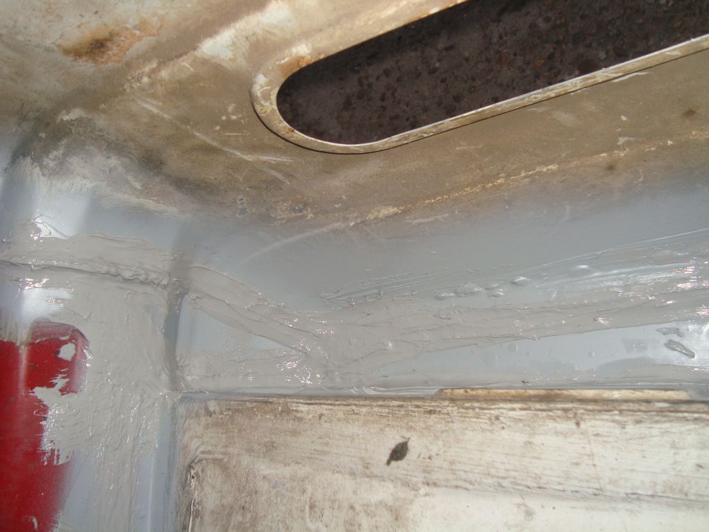

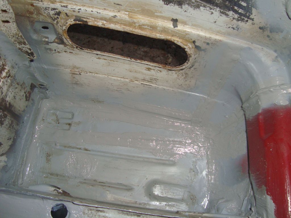

как всегда всё с опазданием :)

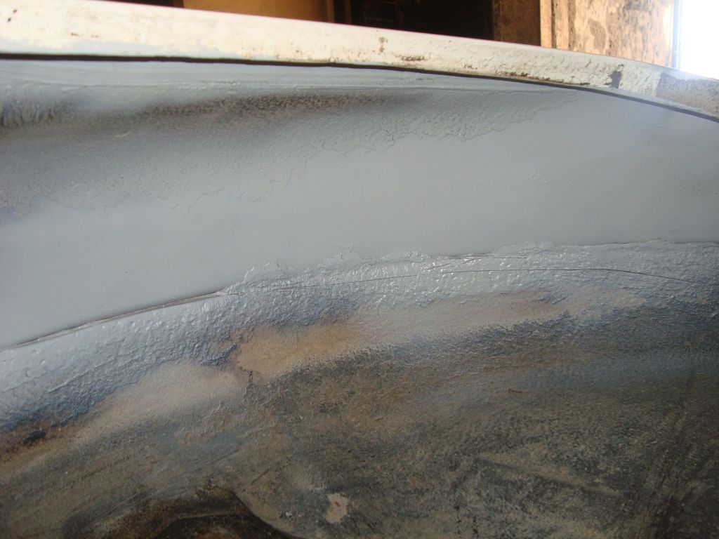

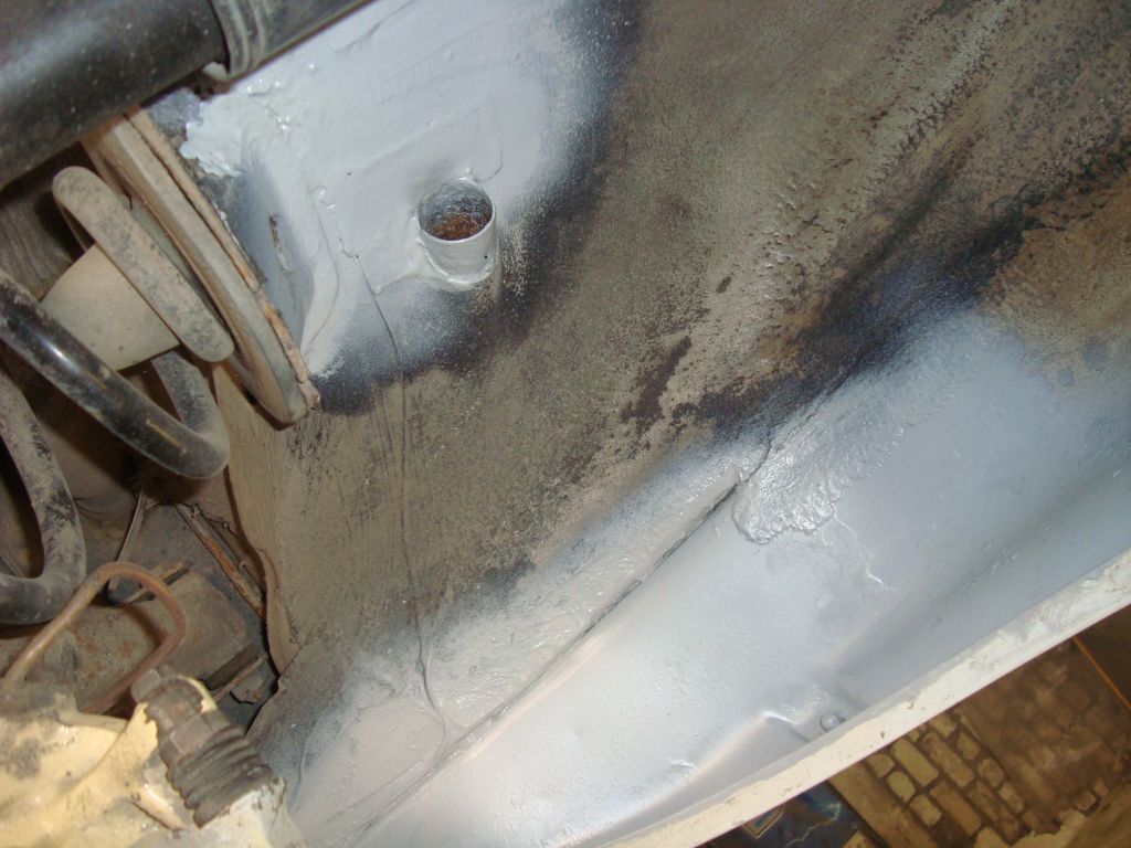

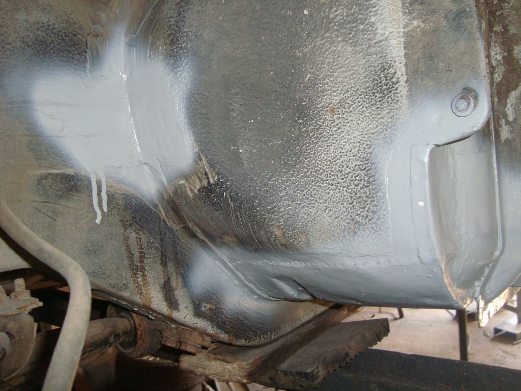

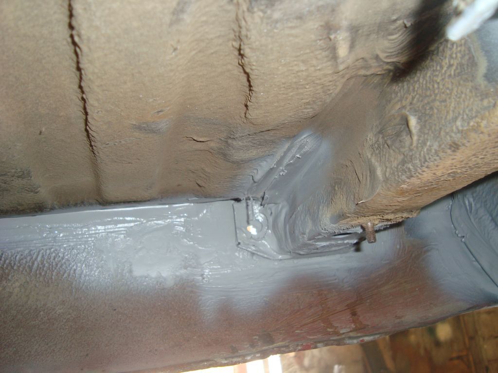

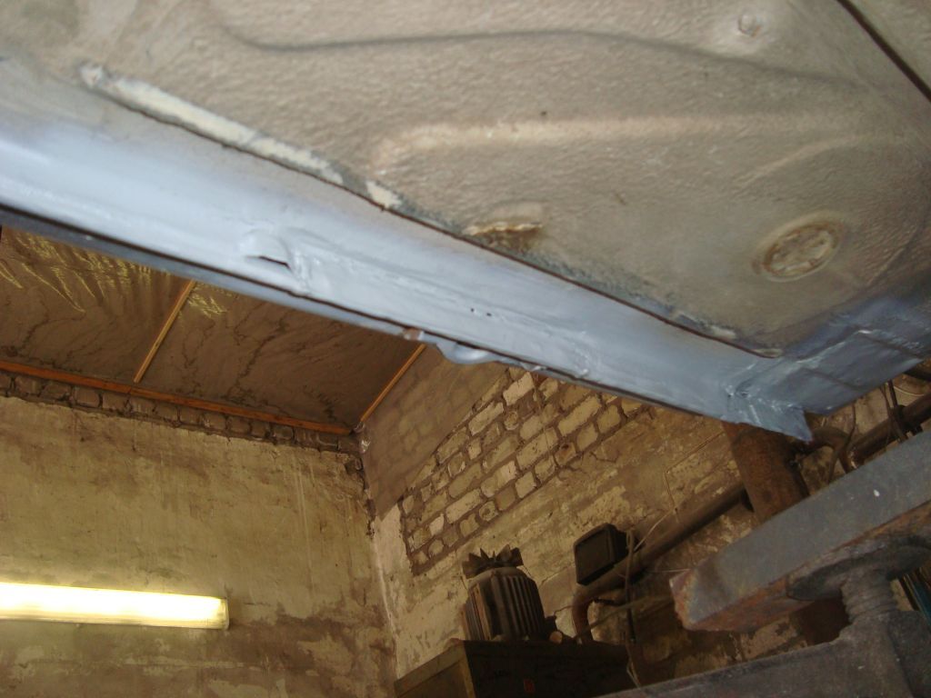

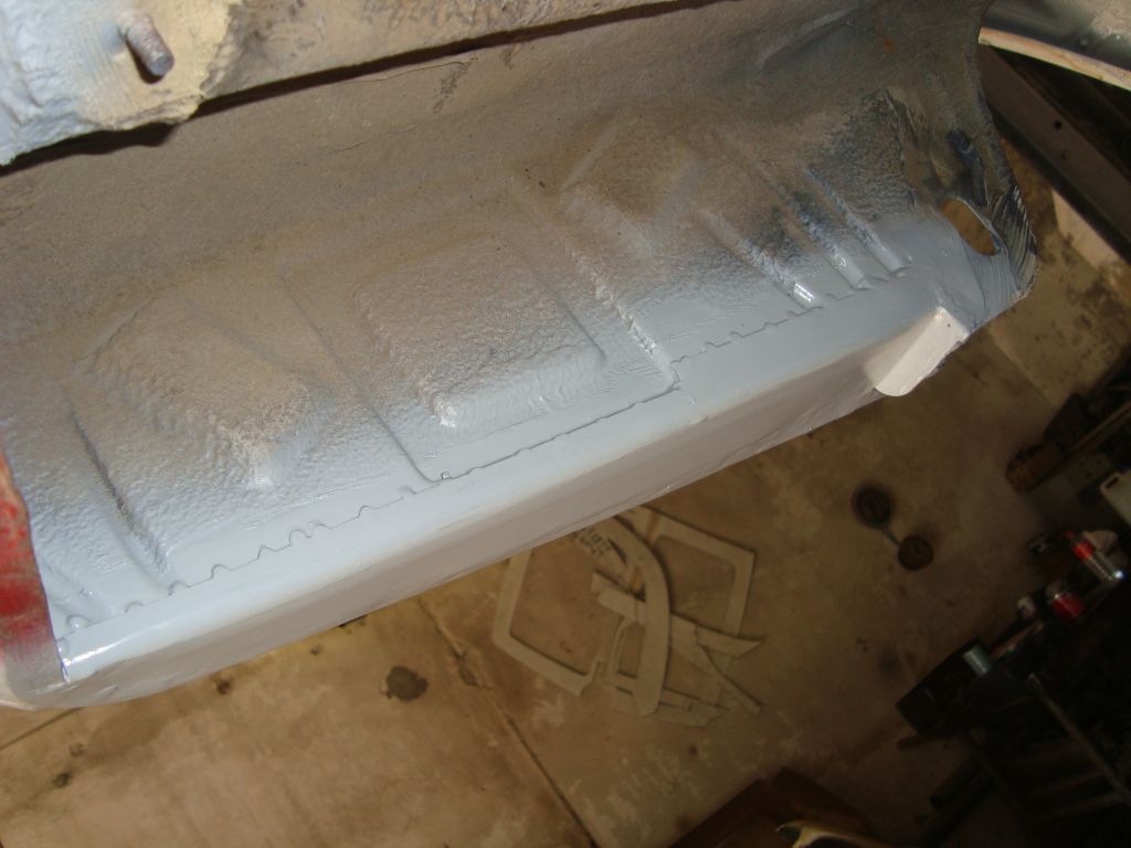

обработал дно кислотником,потом на следующий день фасфатирующим грунтом
и тот и этот в сварочные швы,и места стыка задней панели,прям заливал с помощью кисточки
так что думаю да же если вода и попадёт туда,первые года два-три гнить не будет.
часть I

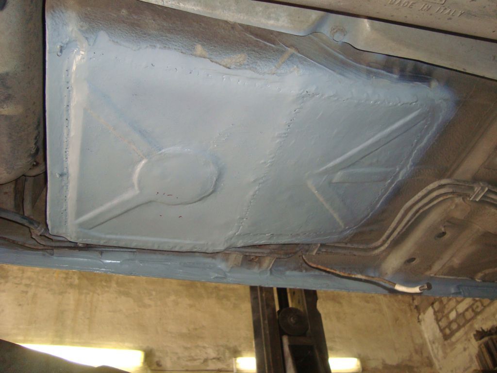

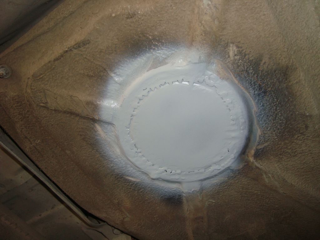

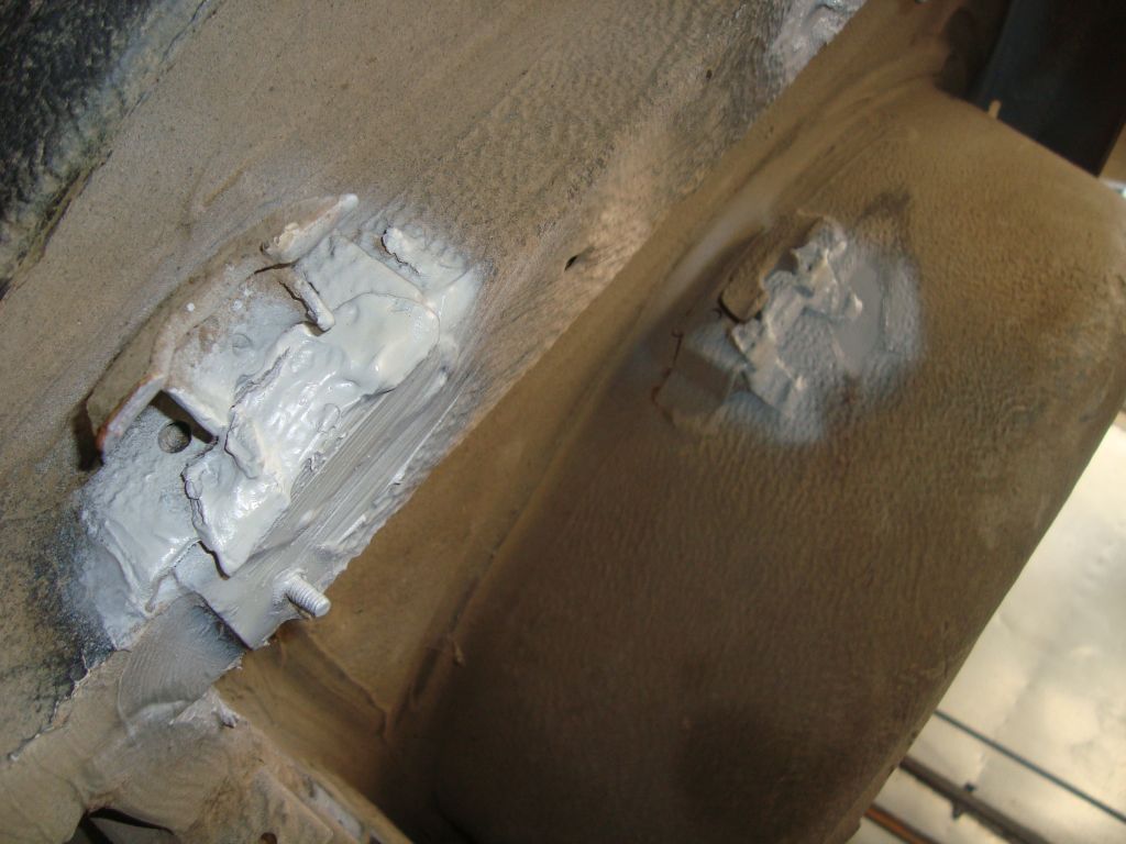

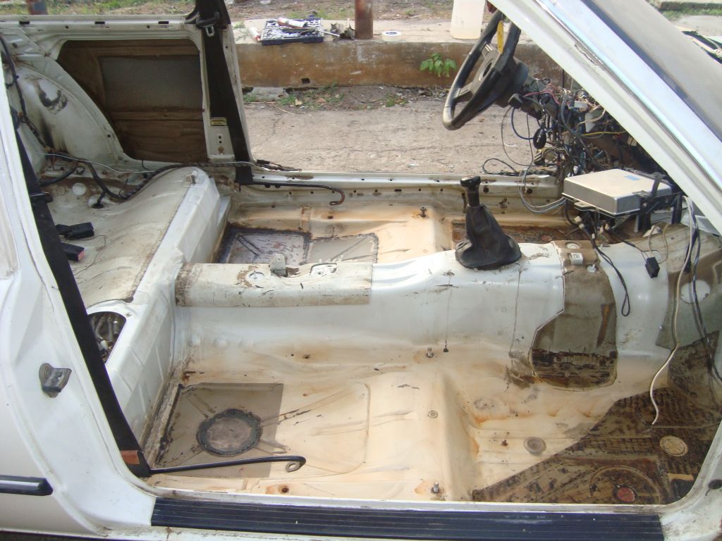

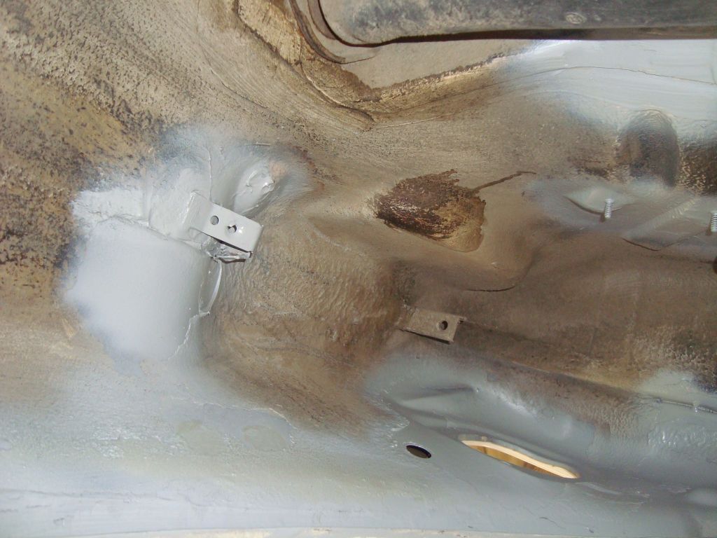

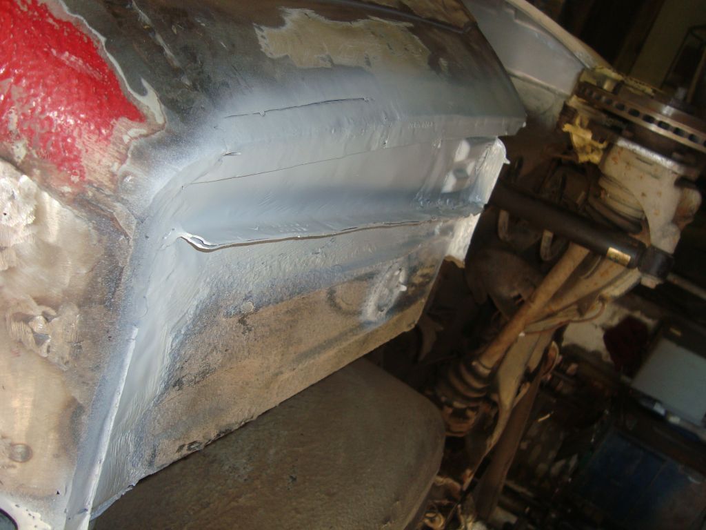

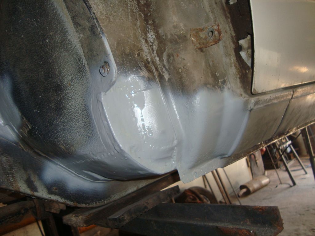

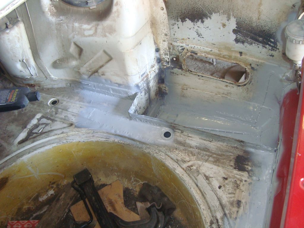

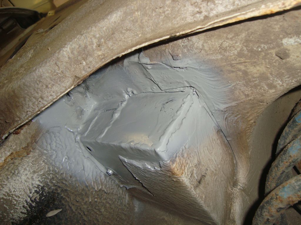

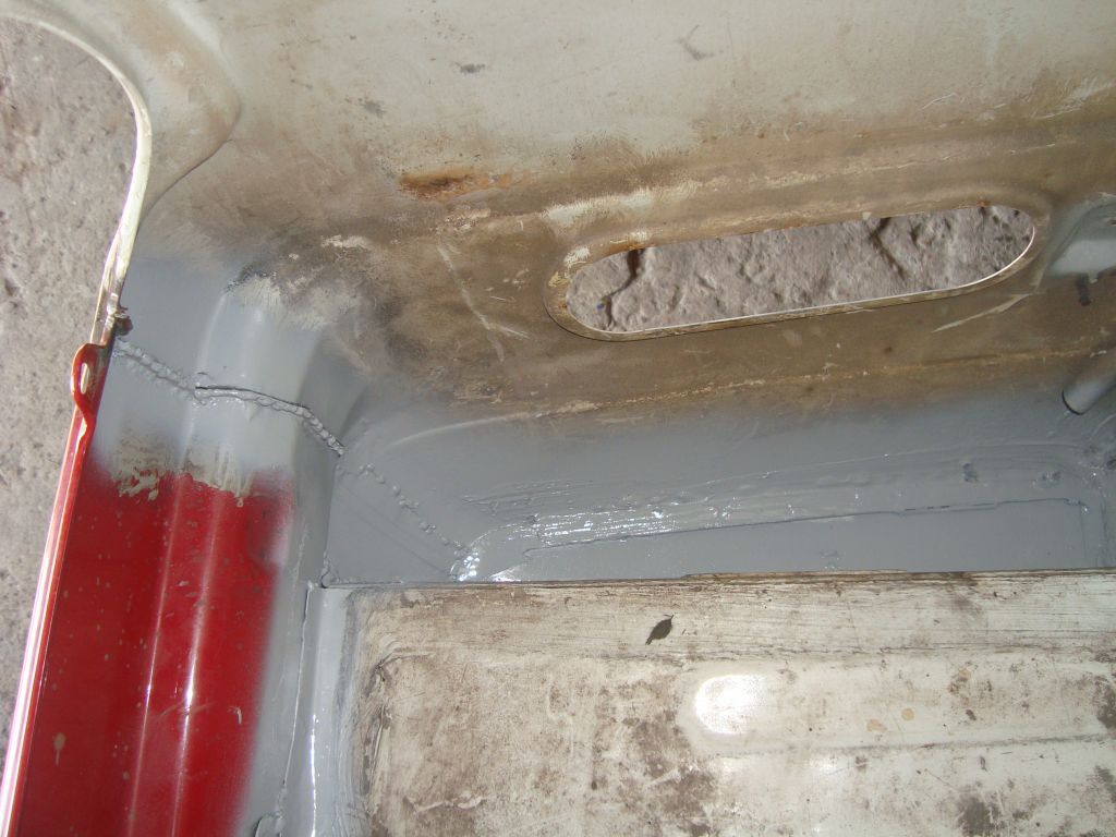

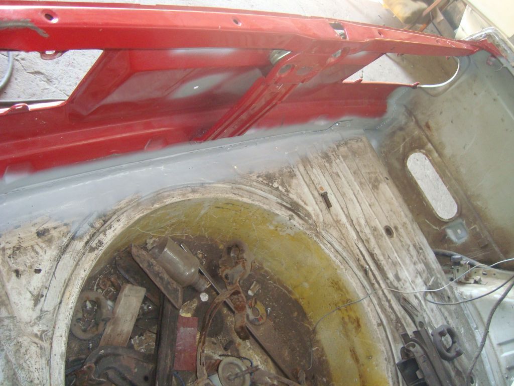

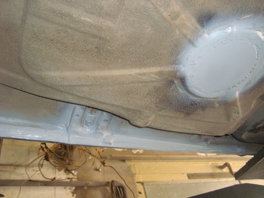

« Ответ #326 : 27 Сентября 2012, 23:13:45 »

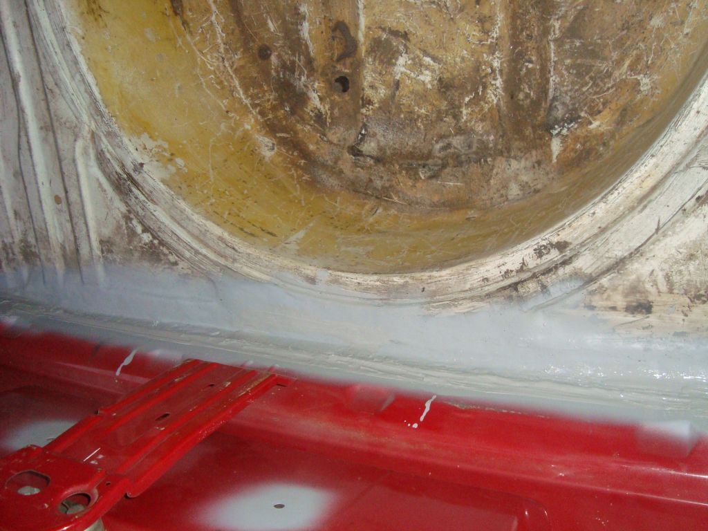

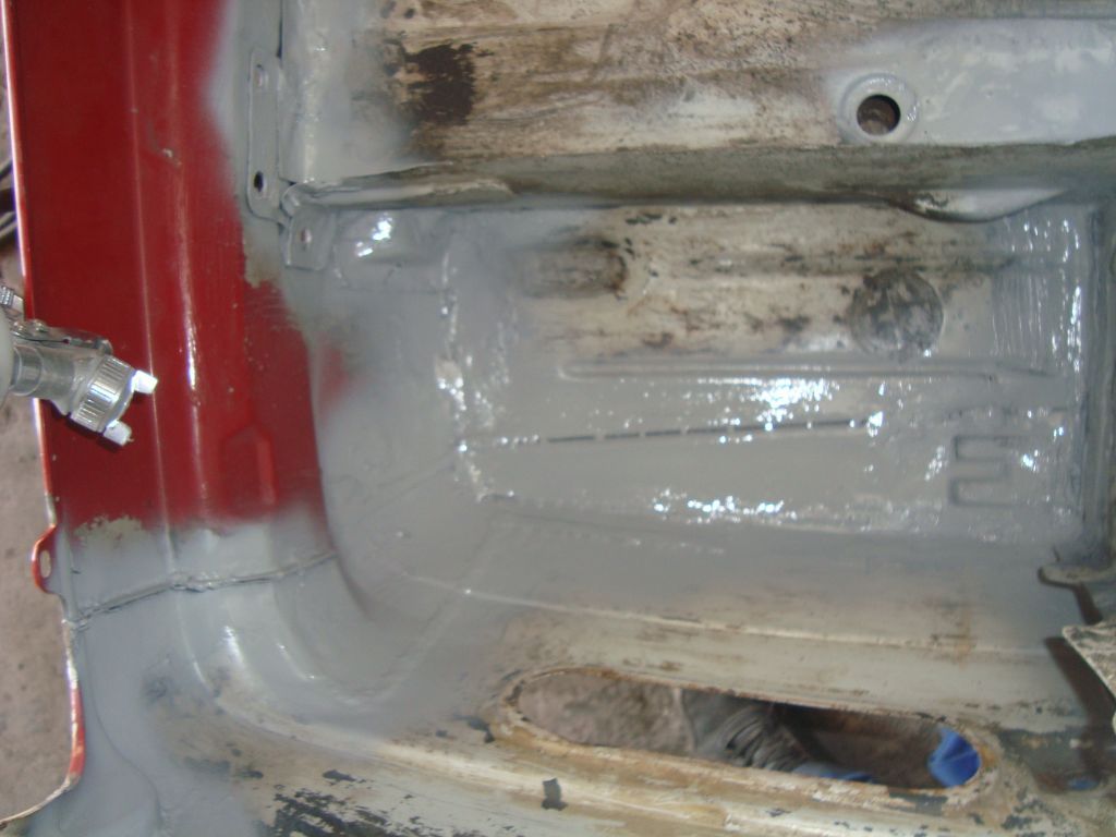

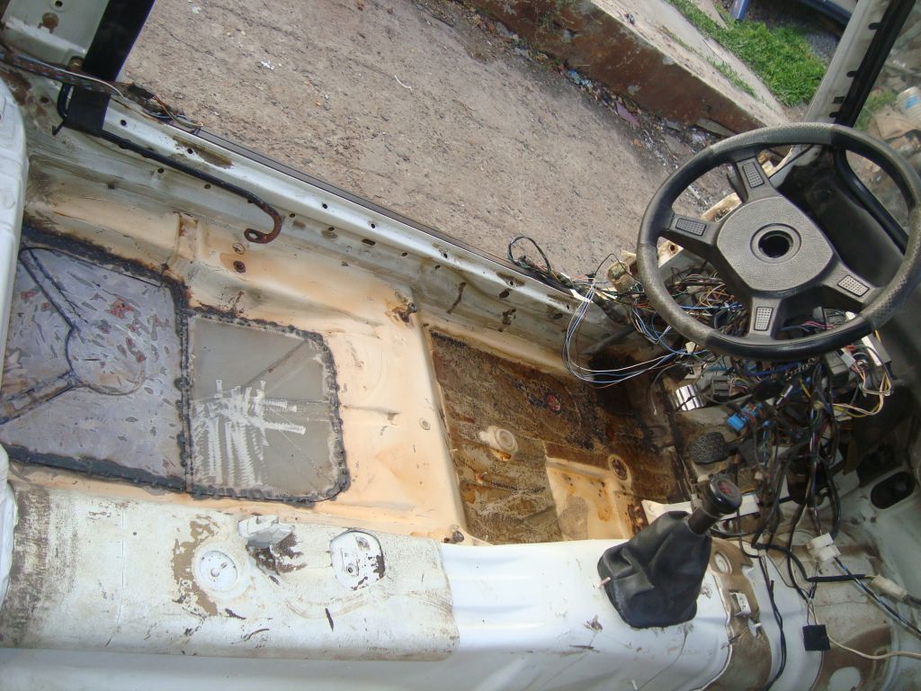

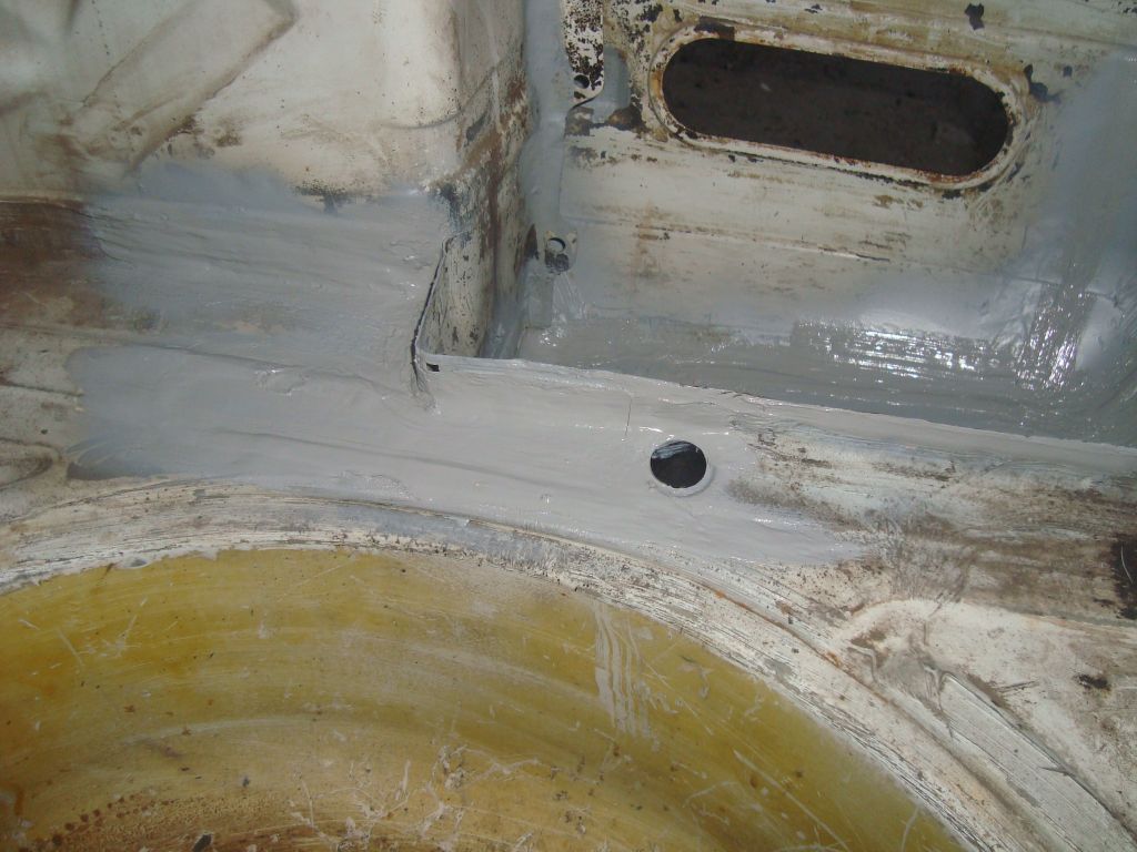

поехали дальше
часть II

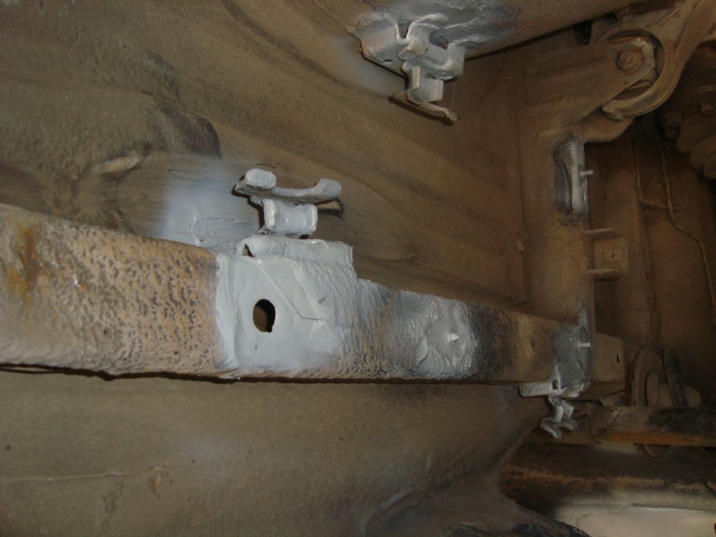

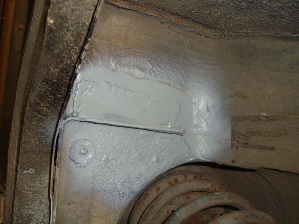

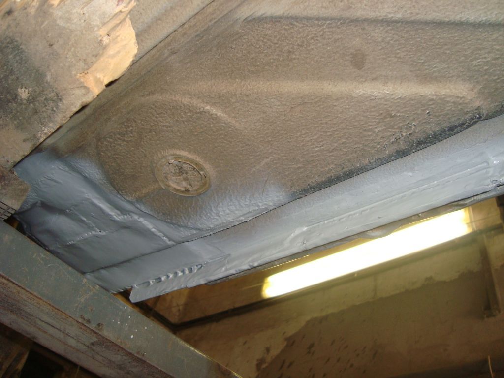

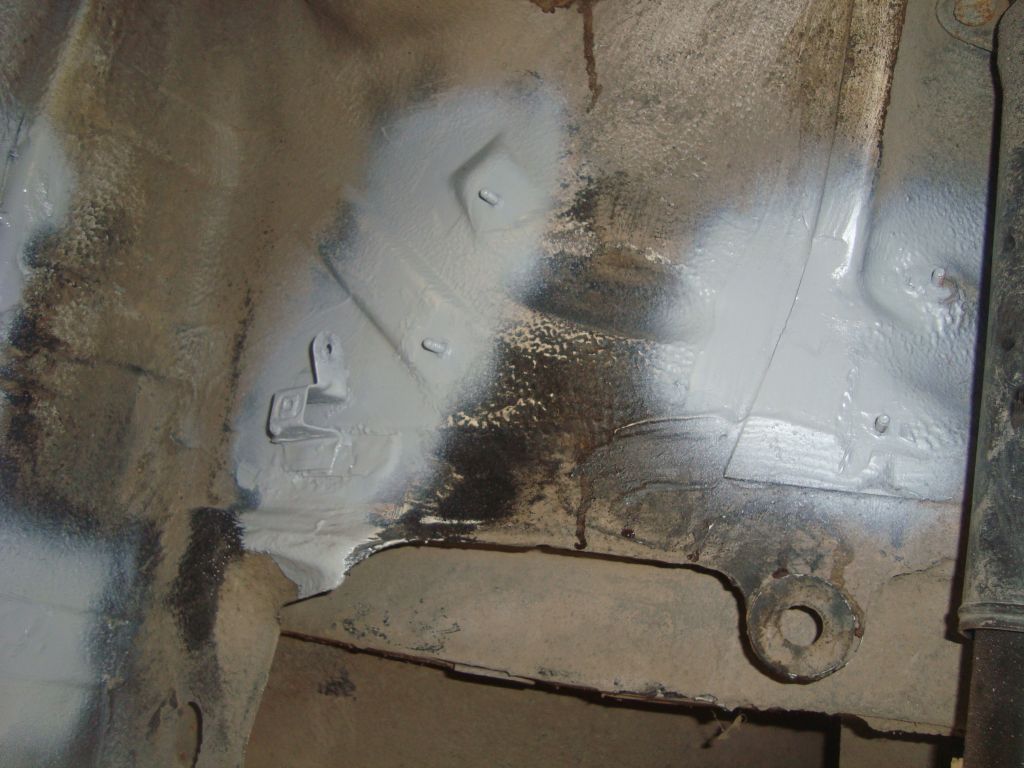

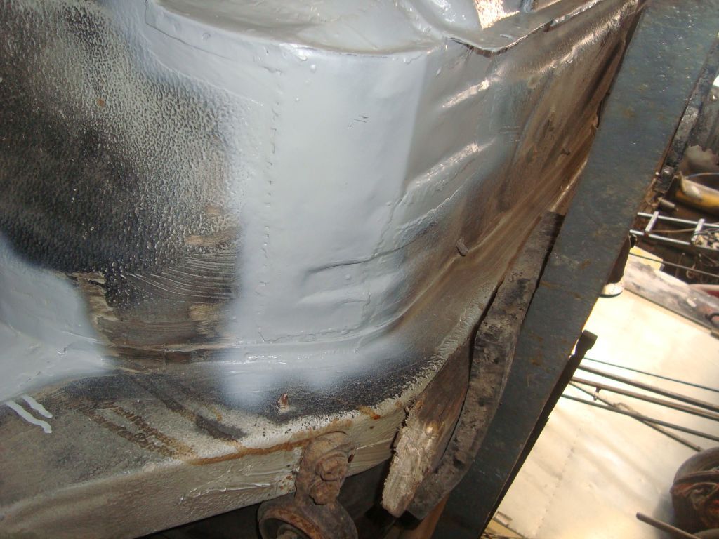

обработал полы в салоне кислотником,развел всего 270 грамм,но это оказалось очень много  :o
залил слоя в 3  ^-^
то же самое проделал и с багажником,но там успел и фосфатирующий накидать

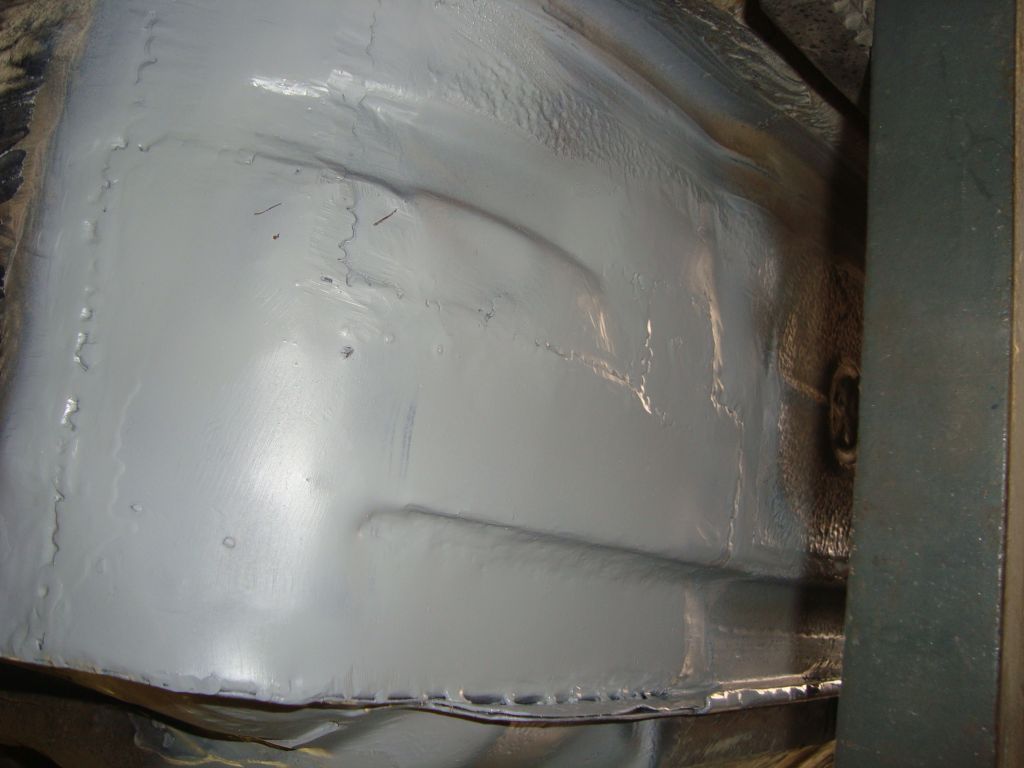

ну и как грунт высох,начал проходить шовным герметиком
сегодня ещё обработал все швы и стыки снизу,сфоткать забыл,времени не особо много было
если завтра удасться обработать днище антигравийкой,будет очень хорошо.  :-\
пока всё

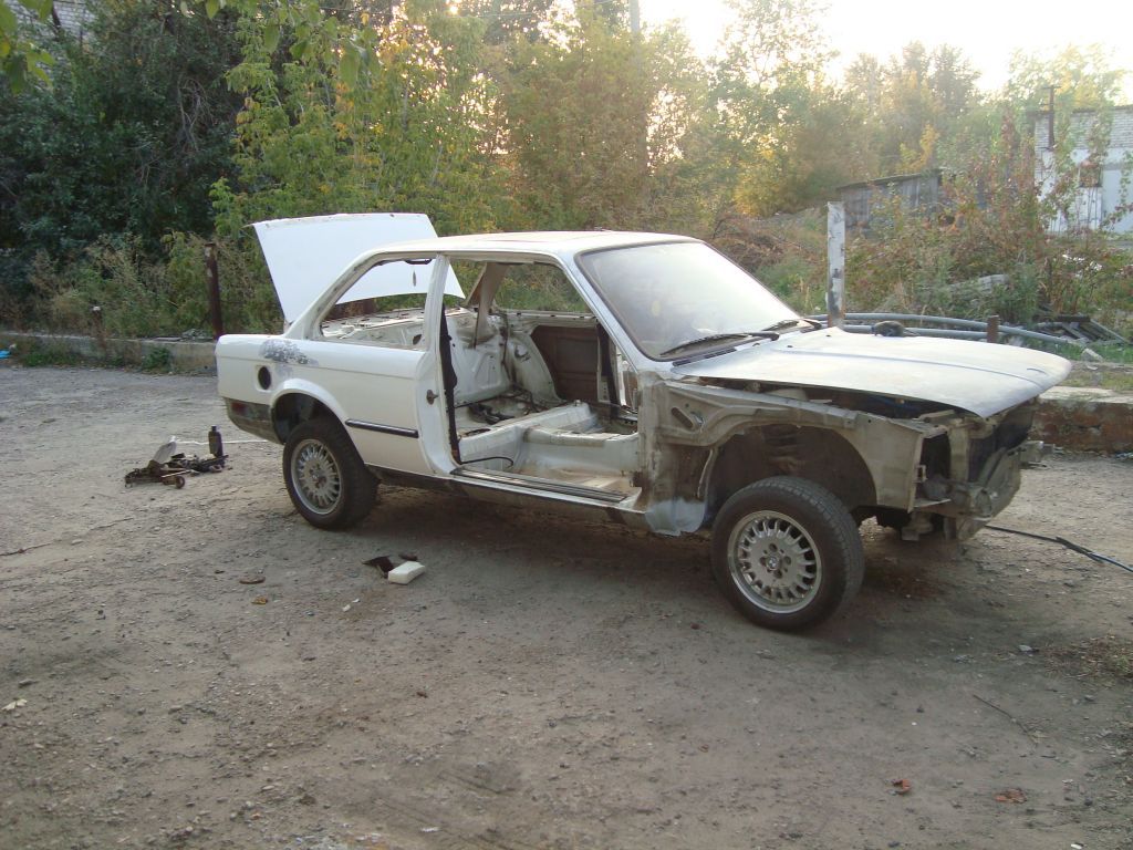

ни и концепт  :)
работа то же идёт https://www.e30club.ru/forum/index.php/topic,70691.0.html

Нормально к процессу подходишь! Слушай чем оттереть руки от шовного герметика? :D
если растворителем сразу не оттёр,то потом пару дней будешь ходить как чушка,как и я =(

герметиком под кисть это все замазать и будет даже красиво
не получается кисточкой,один шов размазал,красиво.Пока другой накладываешь,герметик начинает становиться,и фигня получается.
надо штук 10 кисточек
Пробовал в растворитель макать,отлично получается,НО,после этого герметик толком никогда не высохнет,и будет всегда липнуть
размазывал пальцом,получилось норм =)
ну незнаю ... я кисточкой делал. Но надо несколько - факт. Багажник - новая кисточка, одна арка - кисточка, другая арка - еще кисточка. В один заход намазал по швам, чуточку кисть макнул в растворитель и размазал покрасивее на последок. Красота ;)
ну вот,а когда я мазал,времени отложить на завтра не было,а поблизости купить негде.пришлось так
ну пальцем то же неплохо получилось,правда до сих пор руки не отмываются =((
