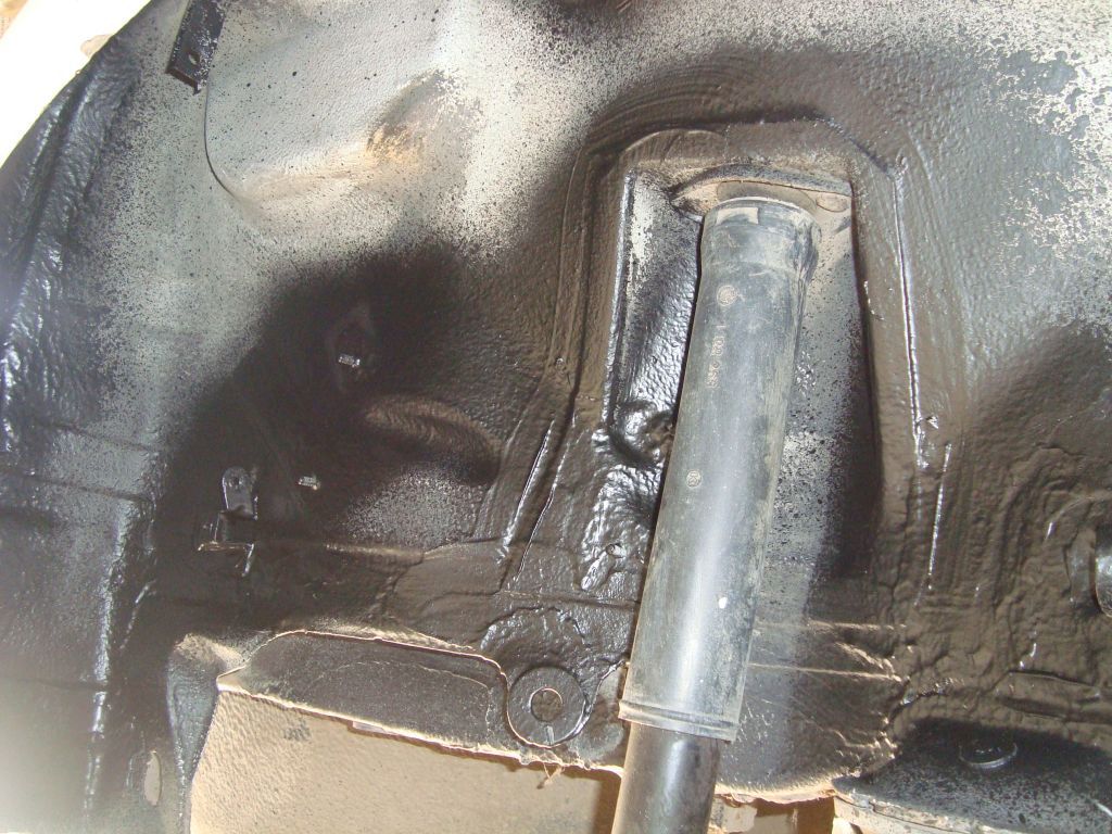

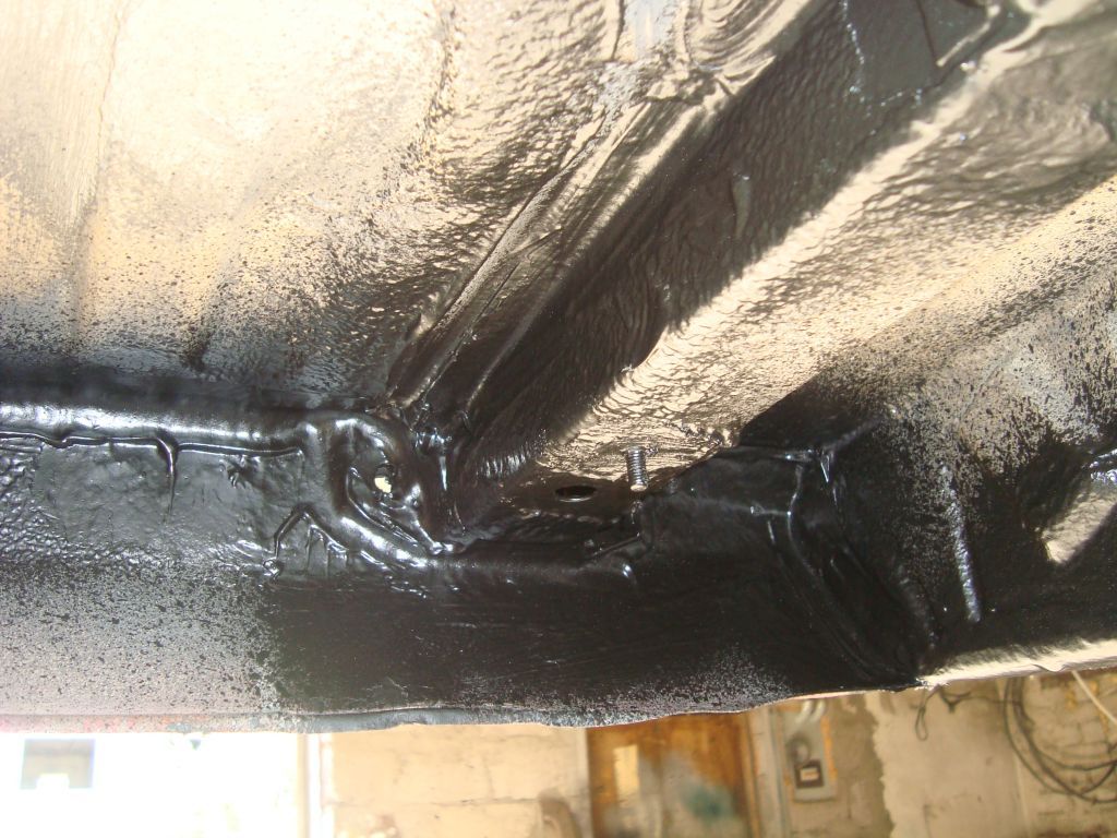

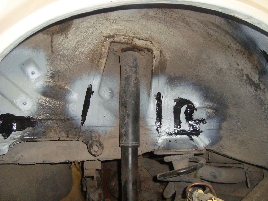

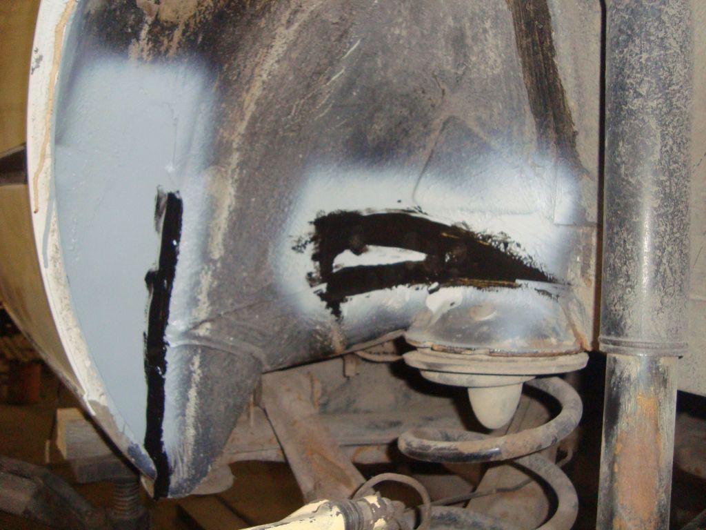

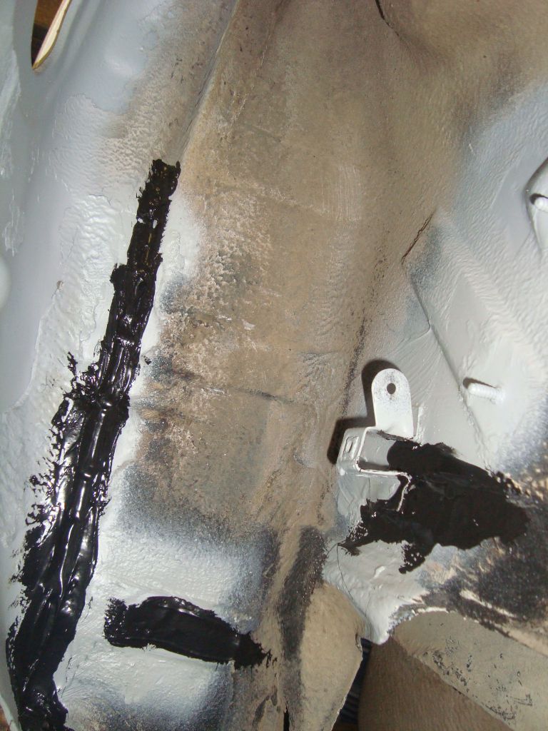

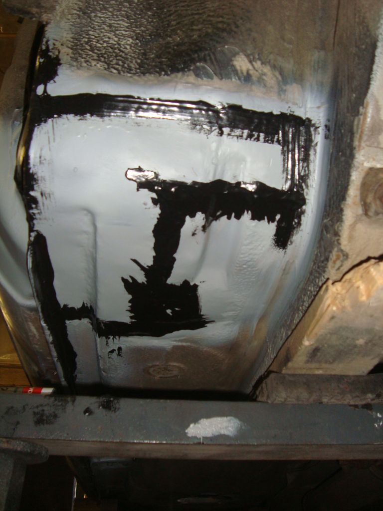

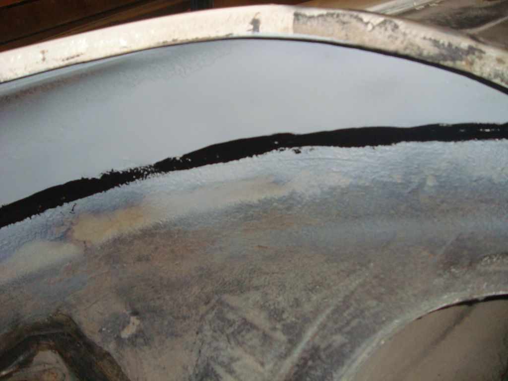

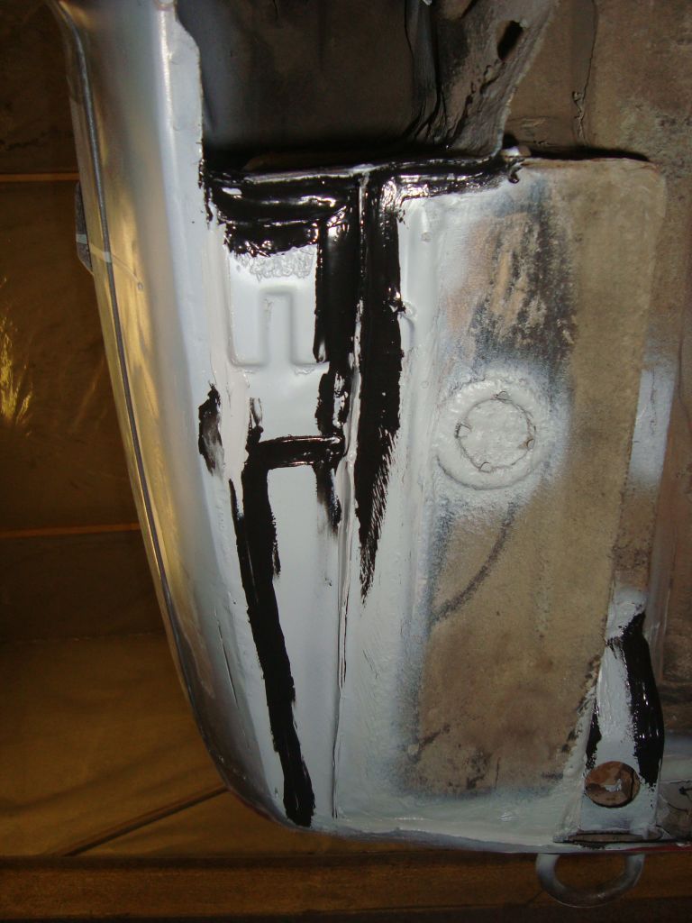

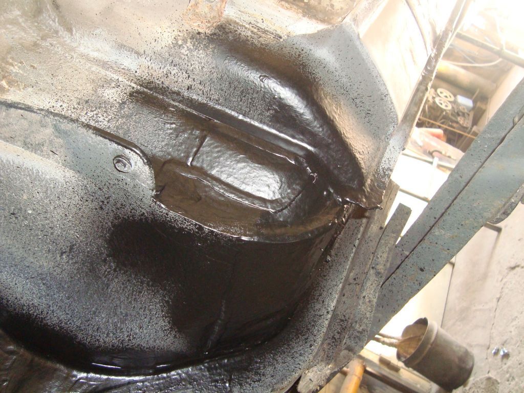

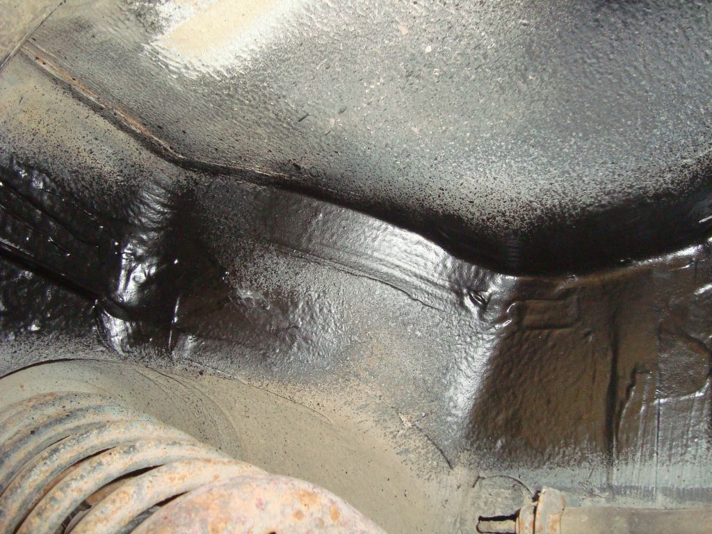

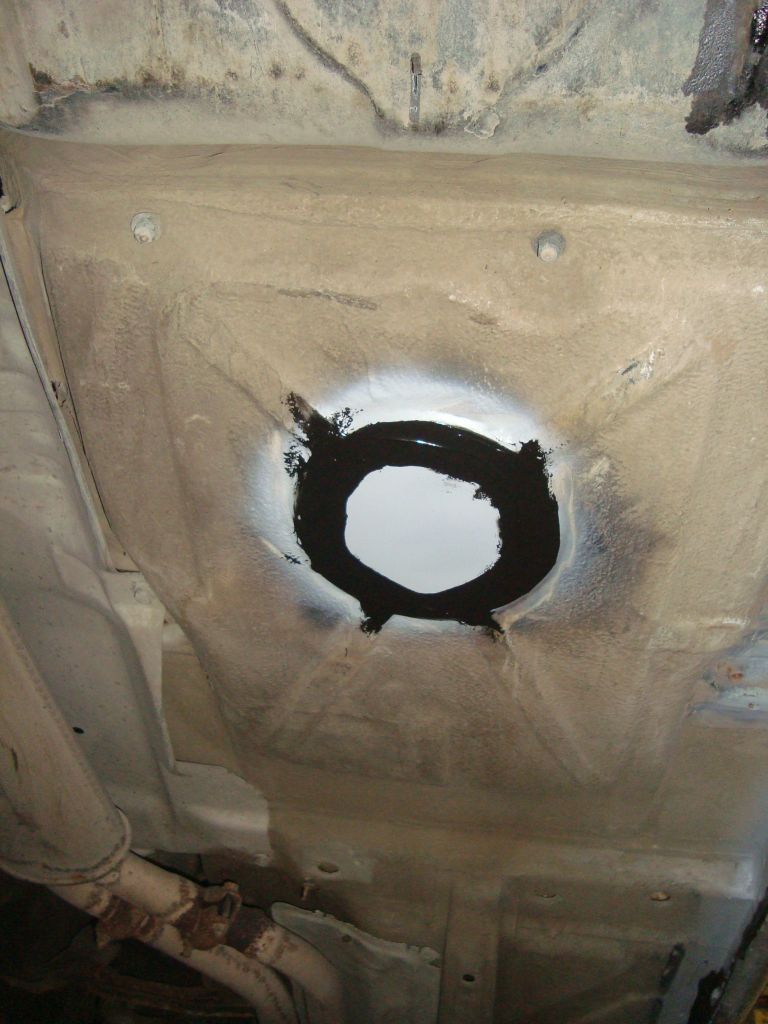

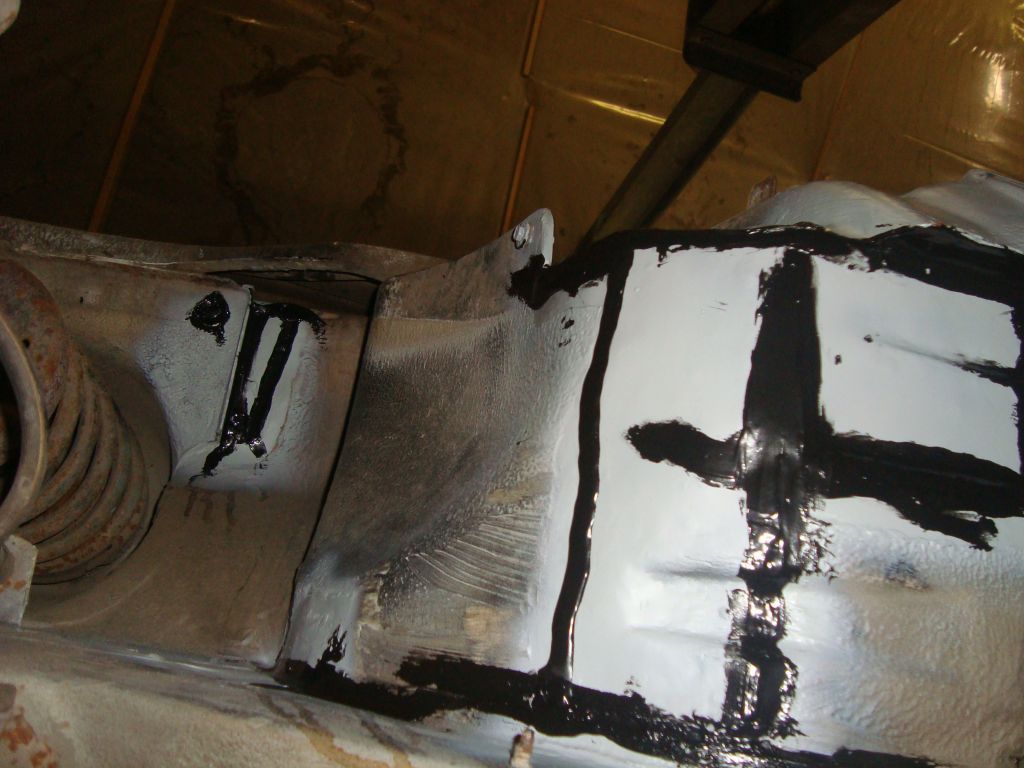

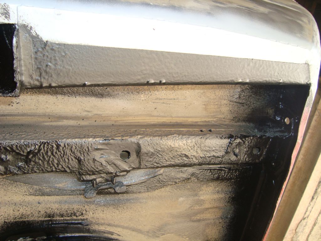

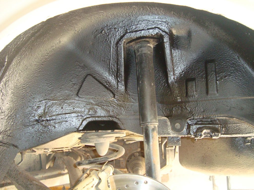

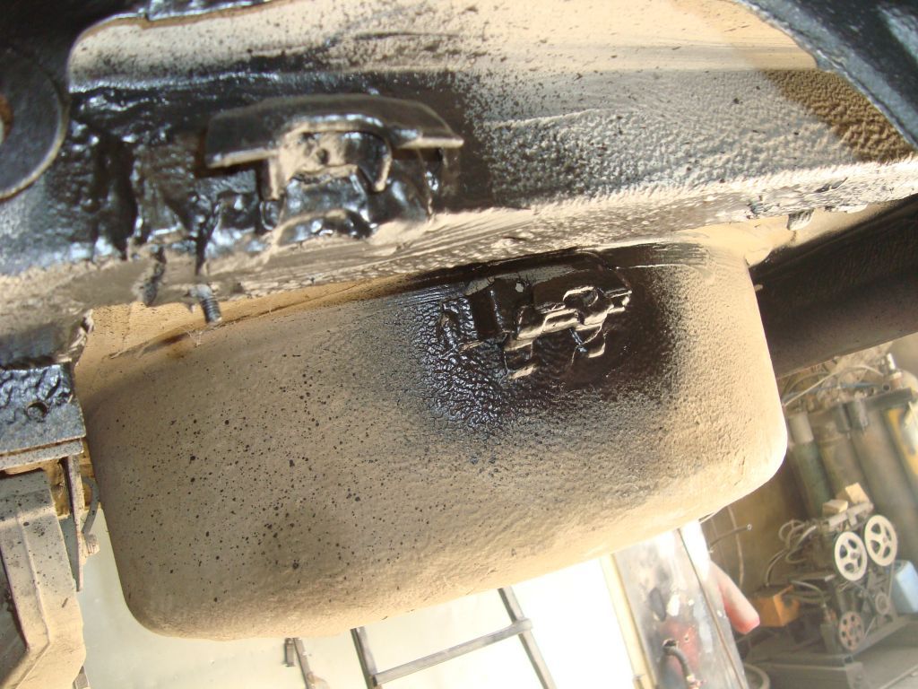

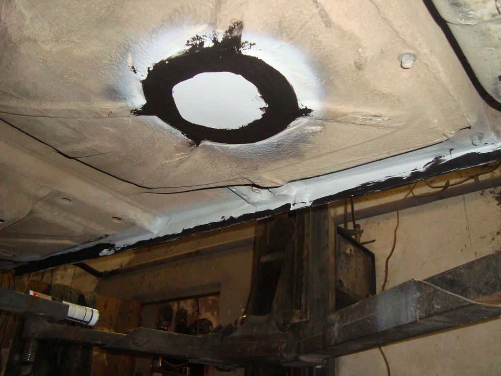

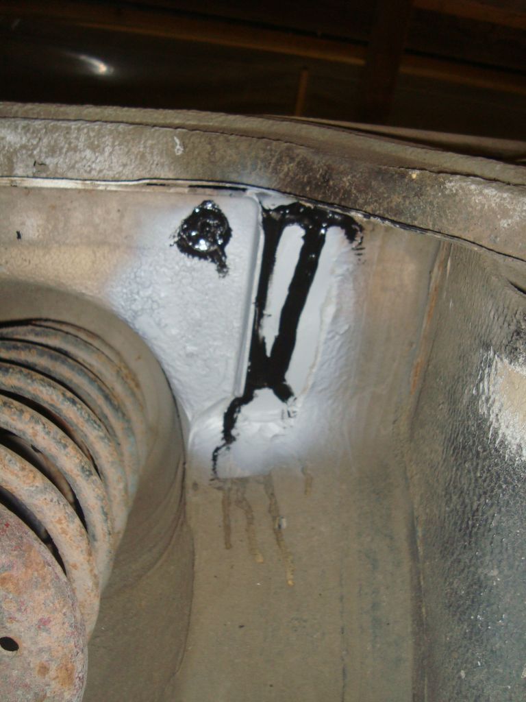

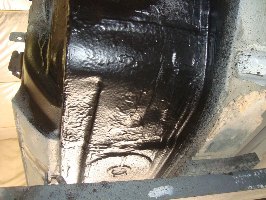

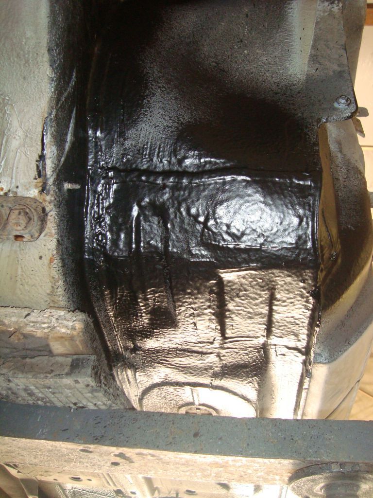

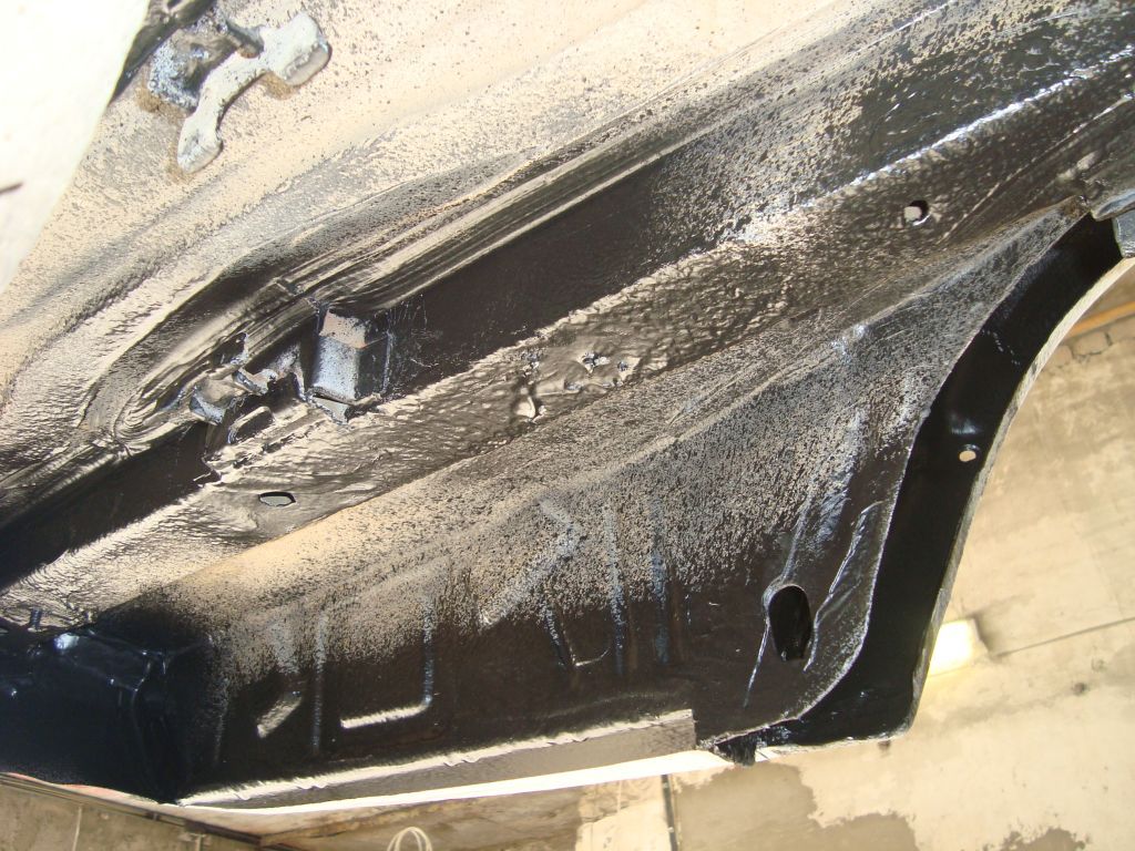

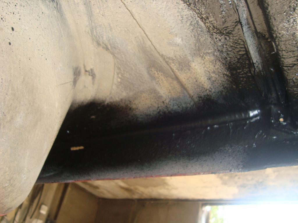

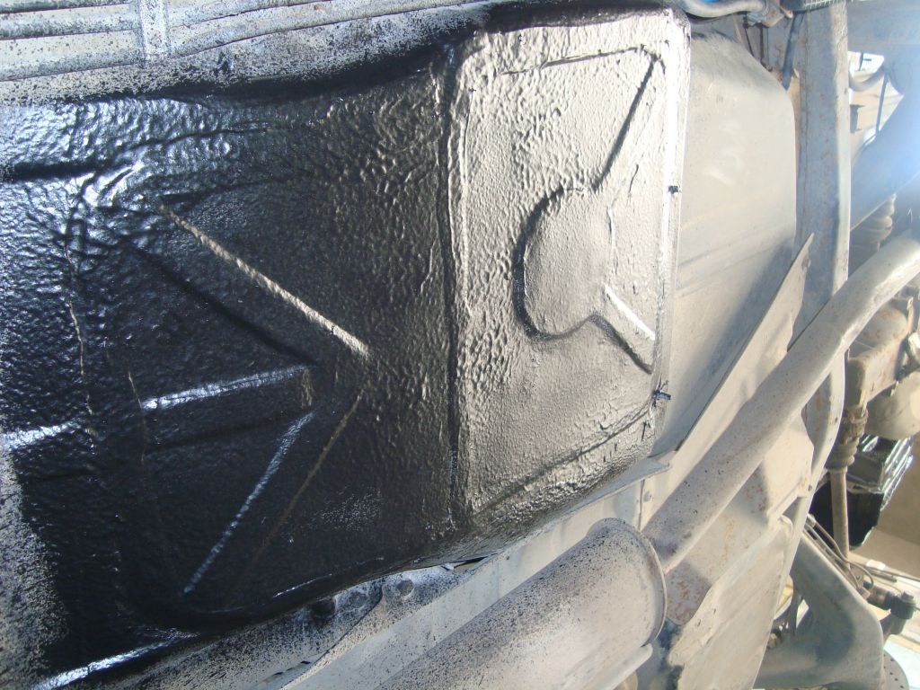

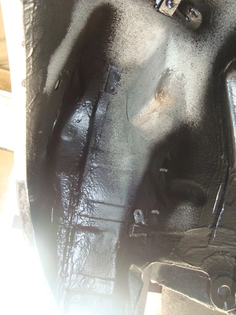

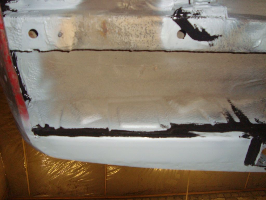

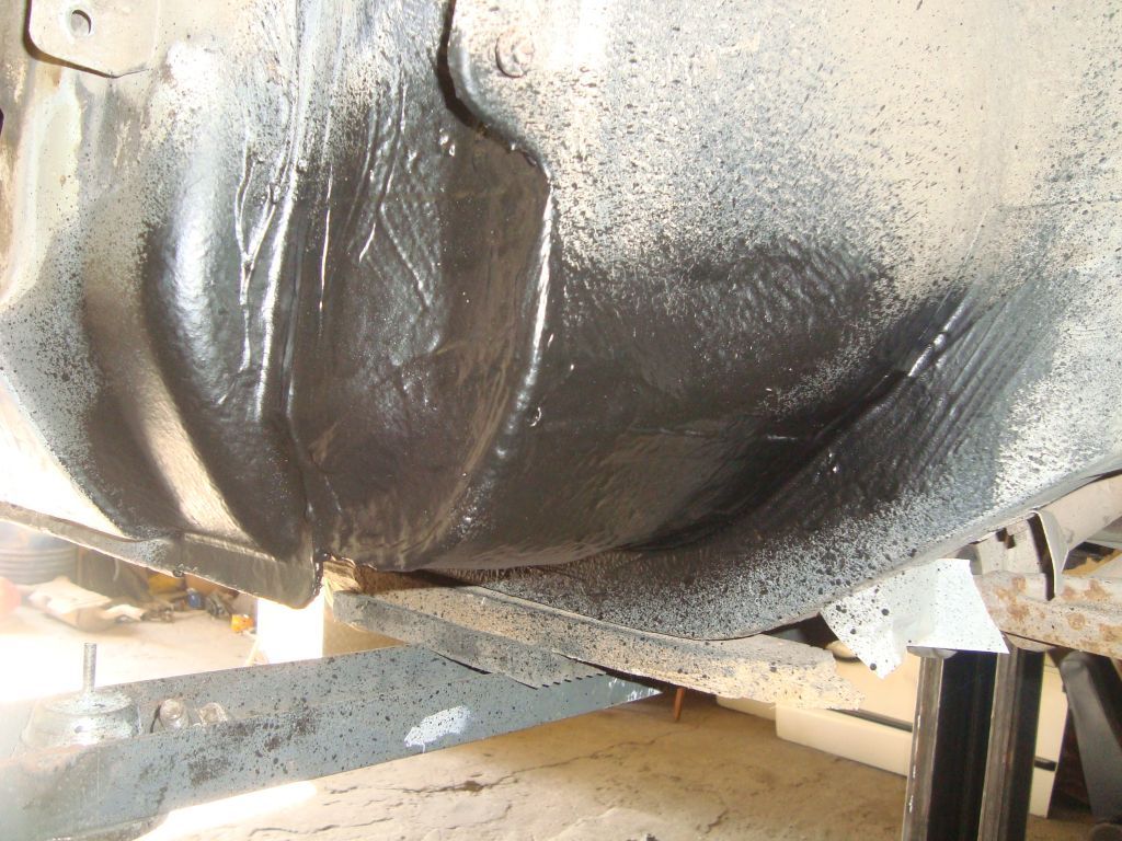

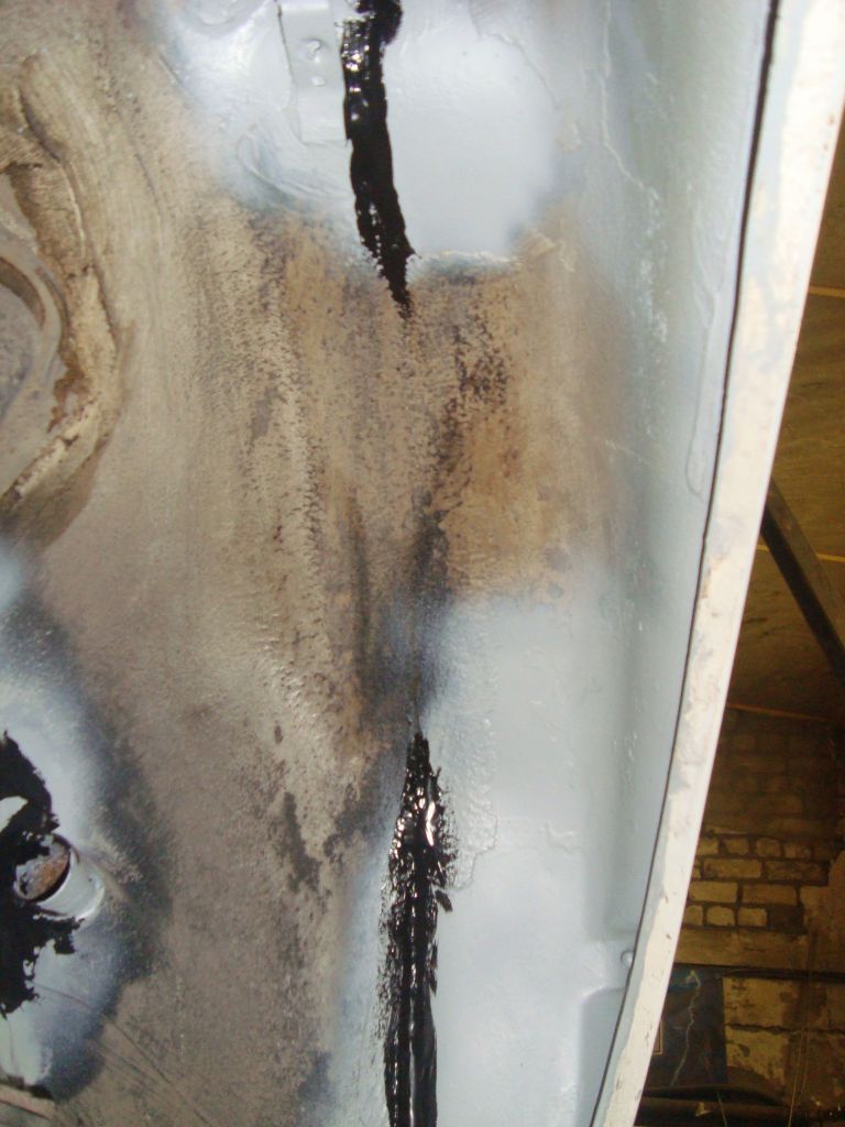

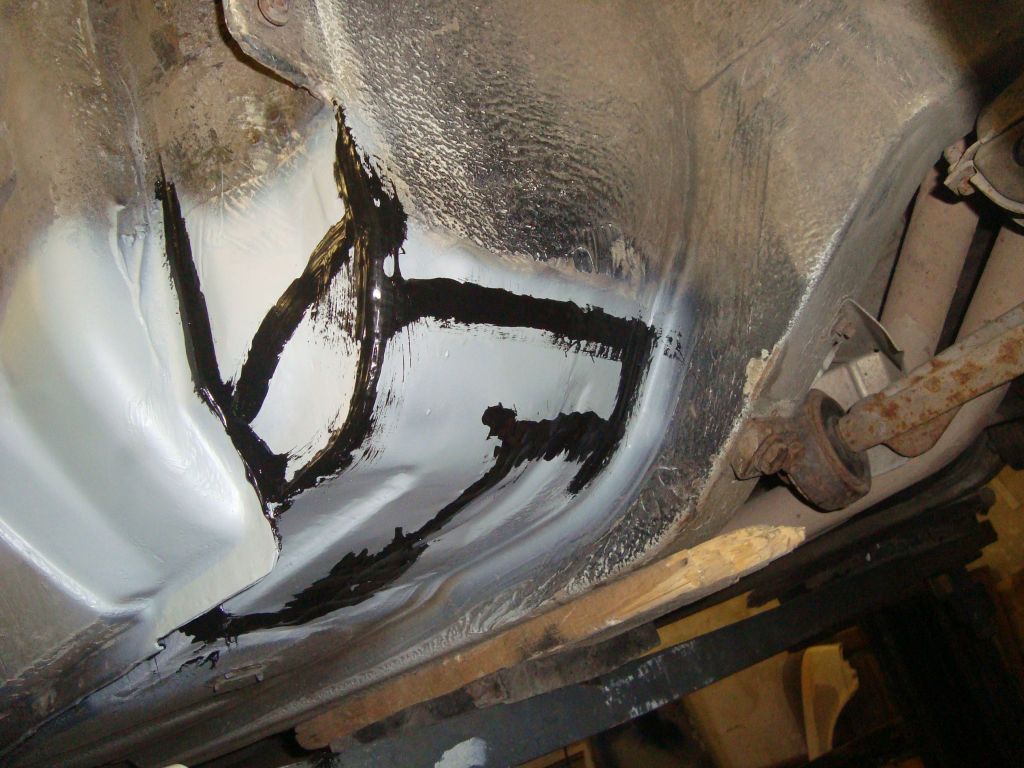

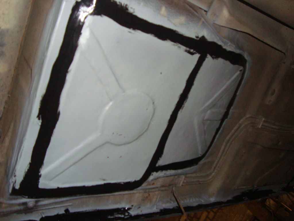

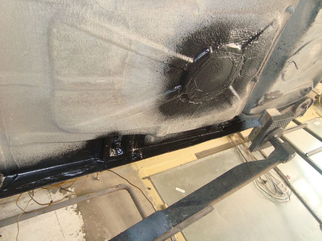

ну вот с днищем и закончено,останется потом всё это дело покрасить
потом всё это дело заматовал,отчистил от грязи всё что рядом,обезжирил и покрыл антигравийкой в 2 слоя
  • Сообщений: 11666
  • Репутация +1411/-2086
« Ответ #352 : 04 Октября 2012, 20:40:57 »
теперь надо наскрести денег  :-[ купить балон 3Моской антигравийки на пороги
Теперь посчитаем - на днище у меня ушло 500грамм фасфатирующего грунта,500грамм кислотного.Один тюбик шовного герметика,и 2 балона антигравийки.По деньгам это где-то около 2000 рублей +  у меня спереди будет стоять родня защита под крыльями бу примерно 500р стоит.
Если заняться плотняком,времени на это уйдёт от силы 2 дня.За то не надо покупать эту убогую питерскую защиту,гнить ничего не будет,ржаветь то же.Главное по чаще мыть под арками,особенно зимой.  ink
Молодца. Но это только начало. Только в конце понимаешь что свароные работы это мелочь ))))
Зачем Антигравий 3М ??? могу тебе номер дать антикора (антигравия) от ауди он такой же как оригинал БМВ

ну она под пистолет идет,под покрасочный
когда таурега делали,такую  брали
шагрень мелкая получается
в три слоя накидать и отлично будет
просто я не люблю стандартную большую шагрень,которая получается от антигравийки.У меня вообще по началу было желание покрасить просто пороги,в чёрный,и наклеять на них плёнку антгравийную

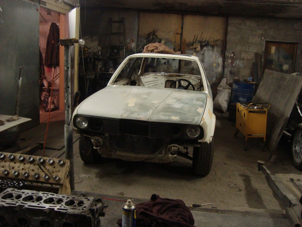

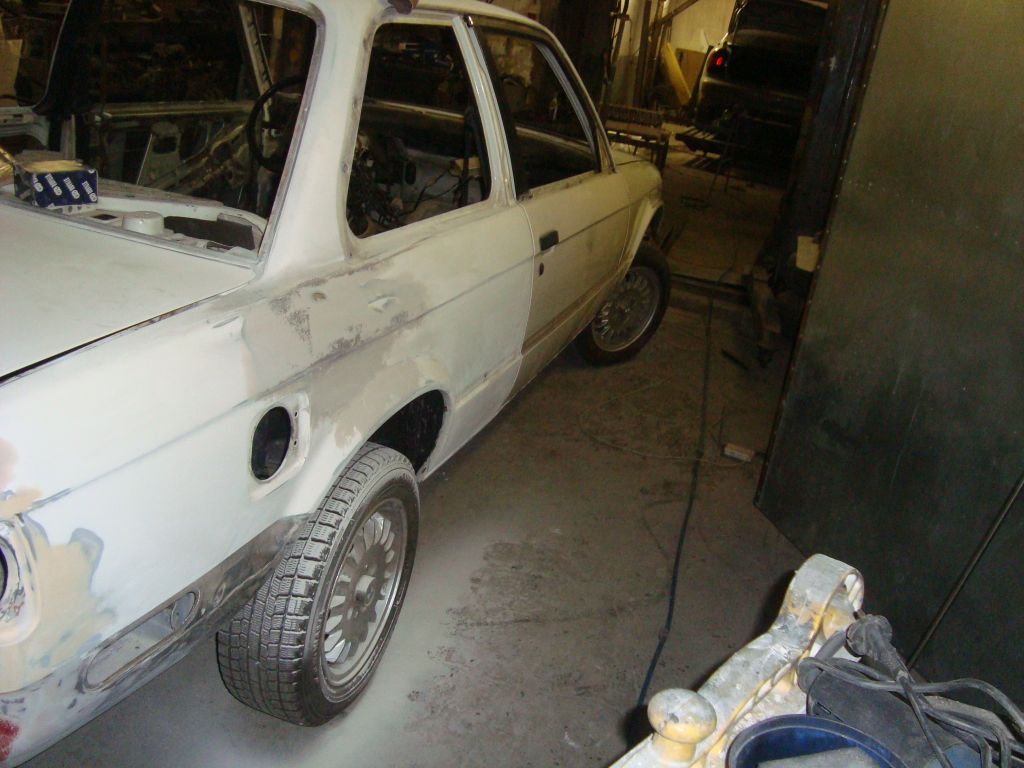

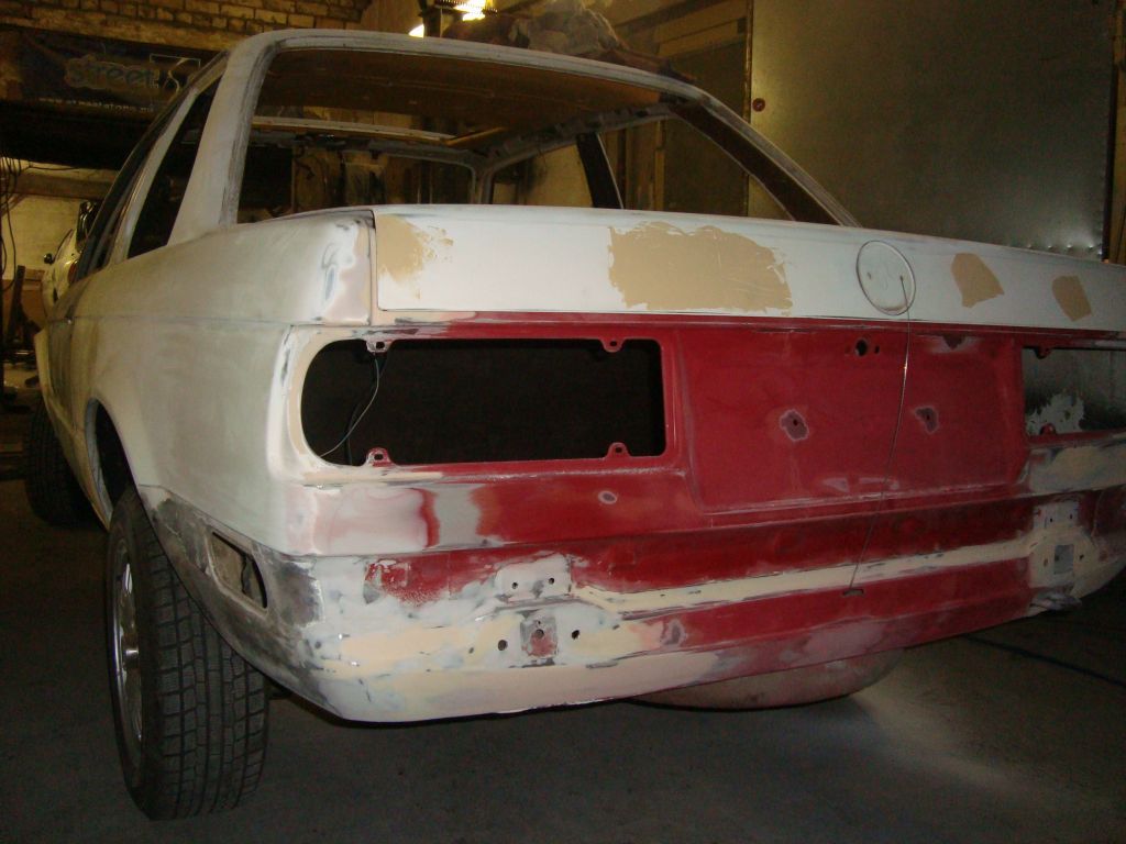

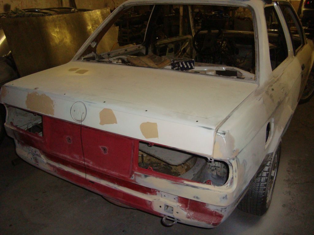

« Ответ #372 : 17 Ноября 2012, 19:45:03 »

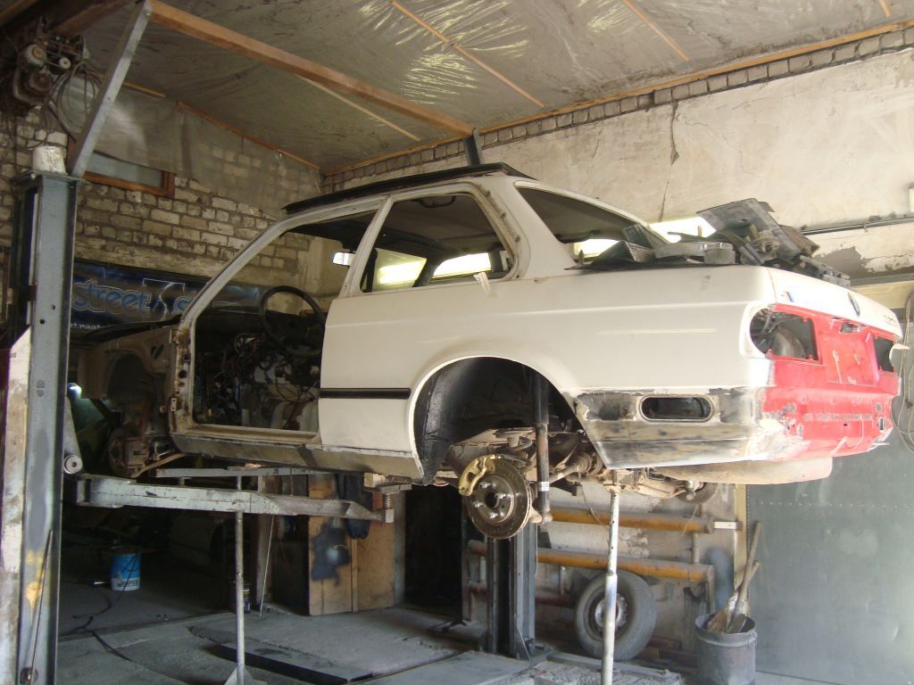

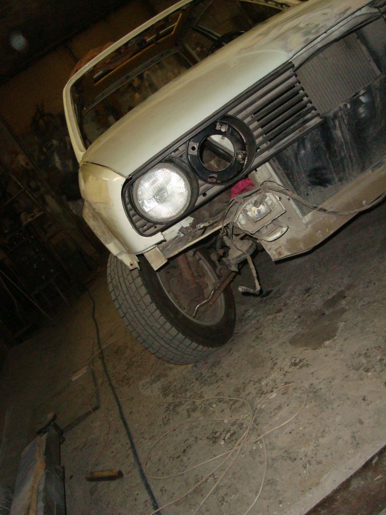

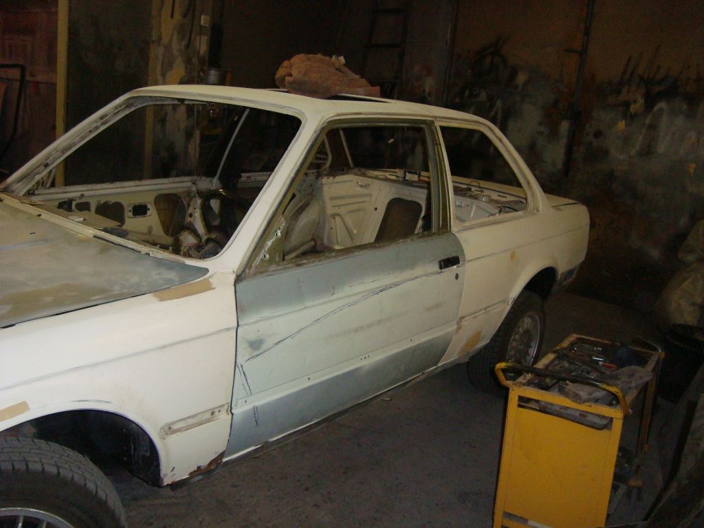

всем привет
замотало меня чуть,пропал не надолго

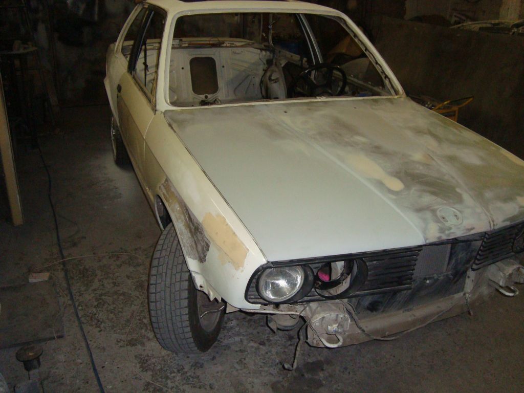

в общем медленно и ни фига не уверенно,я пытаюсь подготовить своё корыто к покраске :-\
денег нифига нет,ещё и учёба началась,теперь и времени не будет :(
ну на сегодняшний день как то так

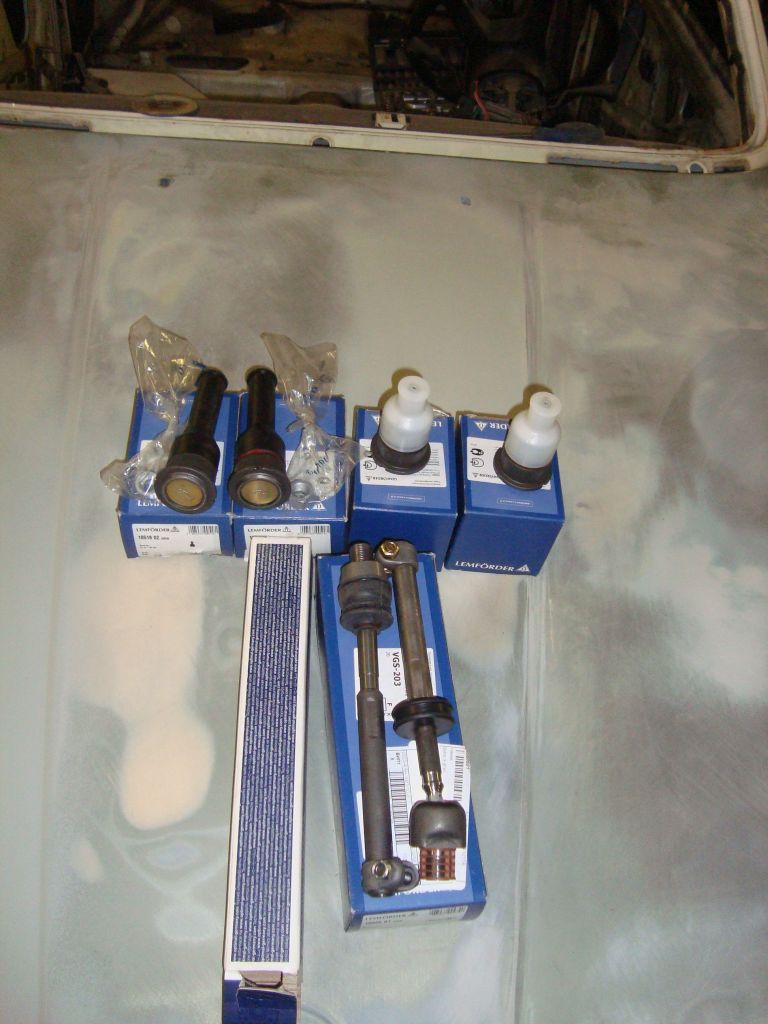

так же насобирал денег,прикупил кое-что на переднюю подвеску
Как то так...когда доделаю,не знаю,с финансами вообще трабл
по хорошему нужно найти где-то битые но не гнилые крылья,чтоб отрезать низы и приварить к своим,если я их не найду,а я их не найду,то придётся покупать другие
нужен лобовик,нужен фартук передний,надо сшить потолок - свой снимал - порвался весь,точнее полопался...
короче походу придётся брать кредит.Вот такая печальная ситуация на сегодняшний день :-\
ждите  новостей

крылья, фартук и лобовик новые стоят недорого!
бу крыльев хороших вообще не найти 100%
  • Сообщений: 11666
« Ответ #374 : 17 Ноября 2012, 21:38:01 »
не ну я думал может есть у кого,я бы да же за те же 2500-3000 купил бы бушное но оригинальное крыло
но что-то мне то же кажется что не битое и не гнилое не найду
