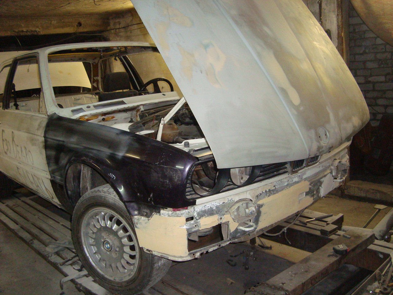

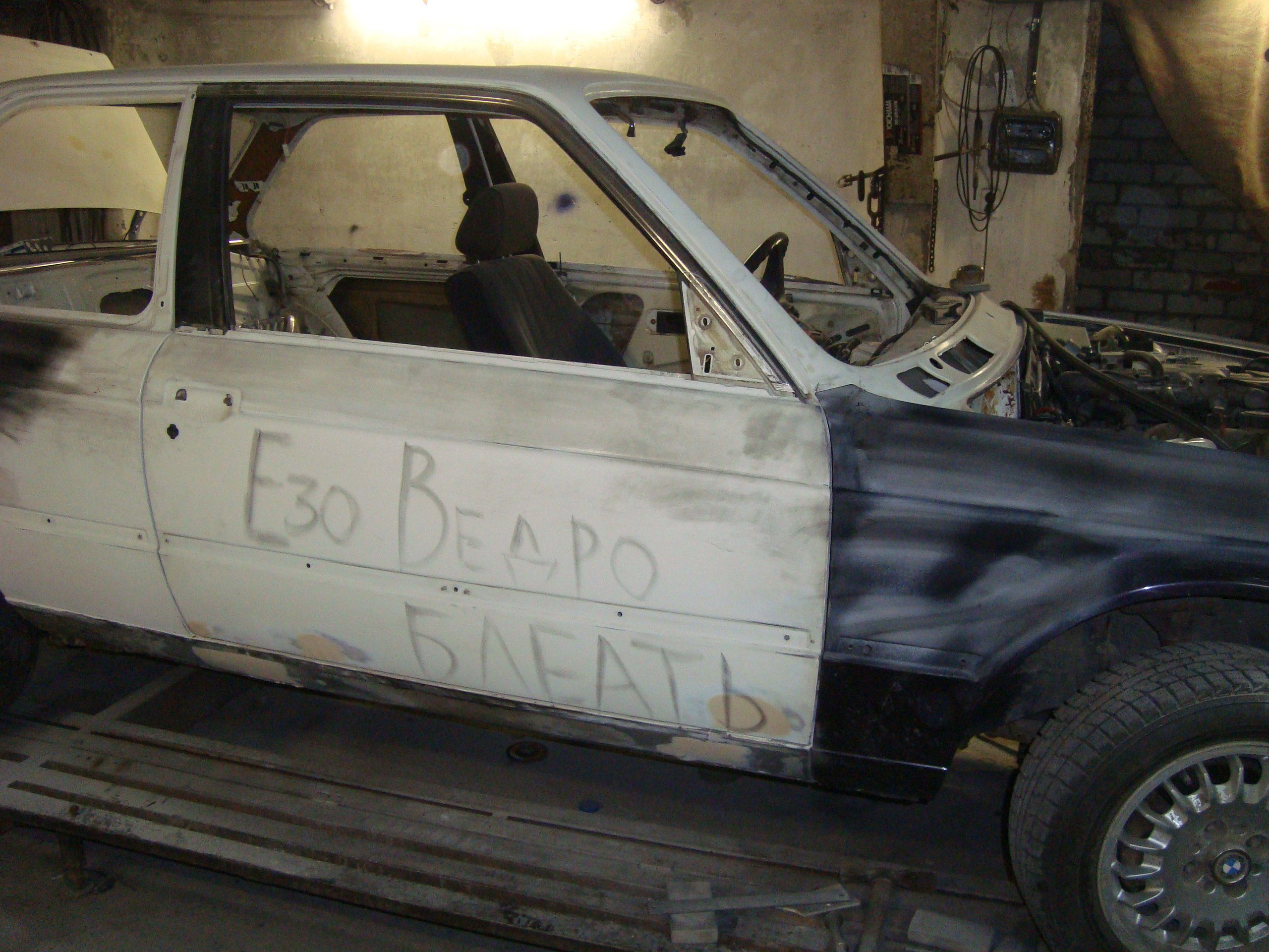

« Ответ #387 : 23 Января 2013, 22:15:35 »
Скучно что-то,надо бы чего нибудь написать

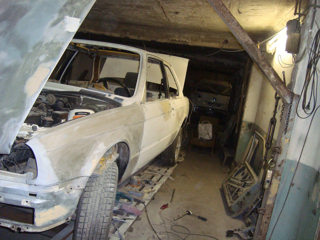

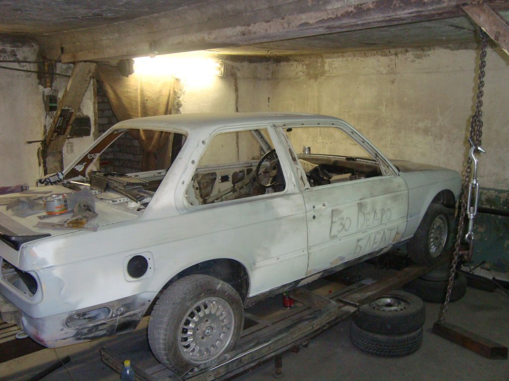

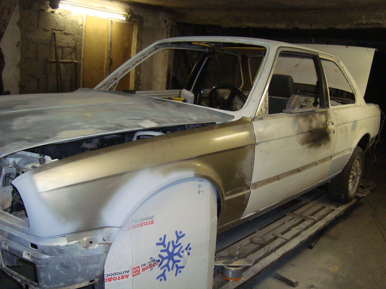

Оооочень медленно,но дело идет к покраске,хотя я бы сказал не идет а хромает  :)
На е30 времени опять почти нет,взялся готовить таз,т.к. без денег мне не покрасить машину,нужны деньги на материал,краску и тд
вот этот злощастный драндулет,об который я убил уже все руки >:(
что сделал...хоть что-то  ;D

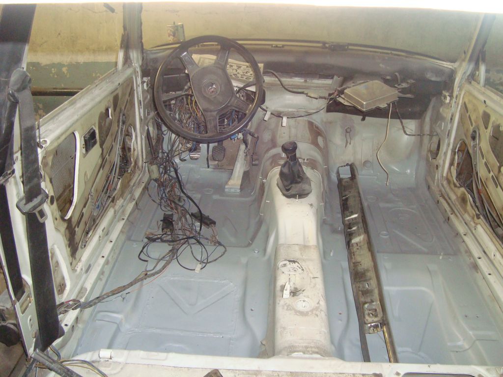

загрунтовал все таки полы в салоне  :-[

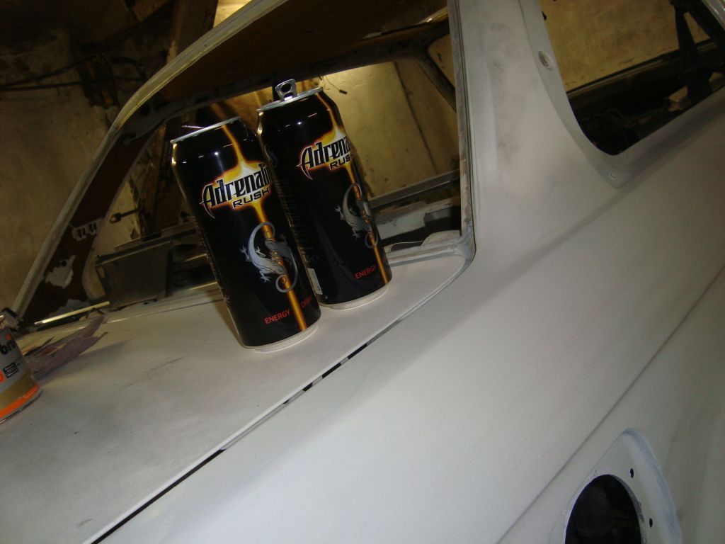

так как времени катастрофически не хватает,решил после работы оставаться на ночь,че нить делать
вот вчера был первый такой "день"
набрал энергетиков,чтоб не уснуть
после этих двух банок перло меня до пол третьего ночи  :D

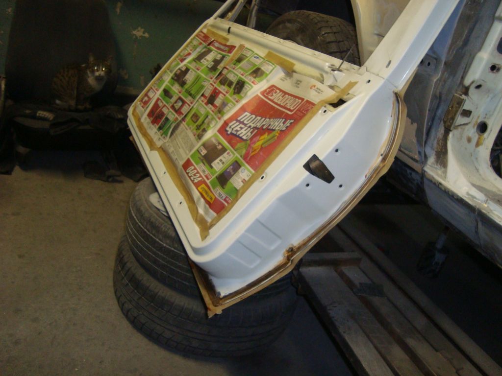

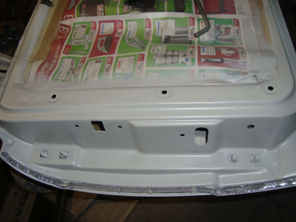

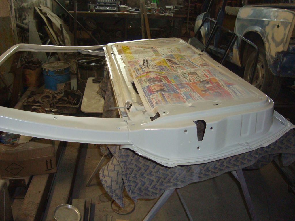

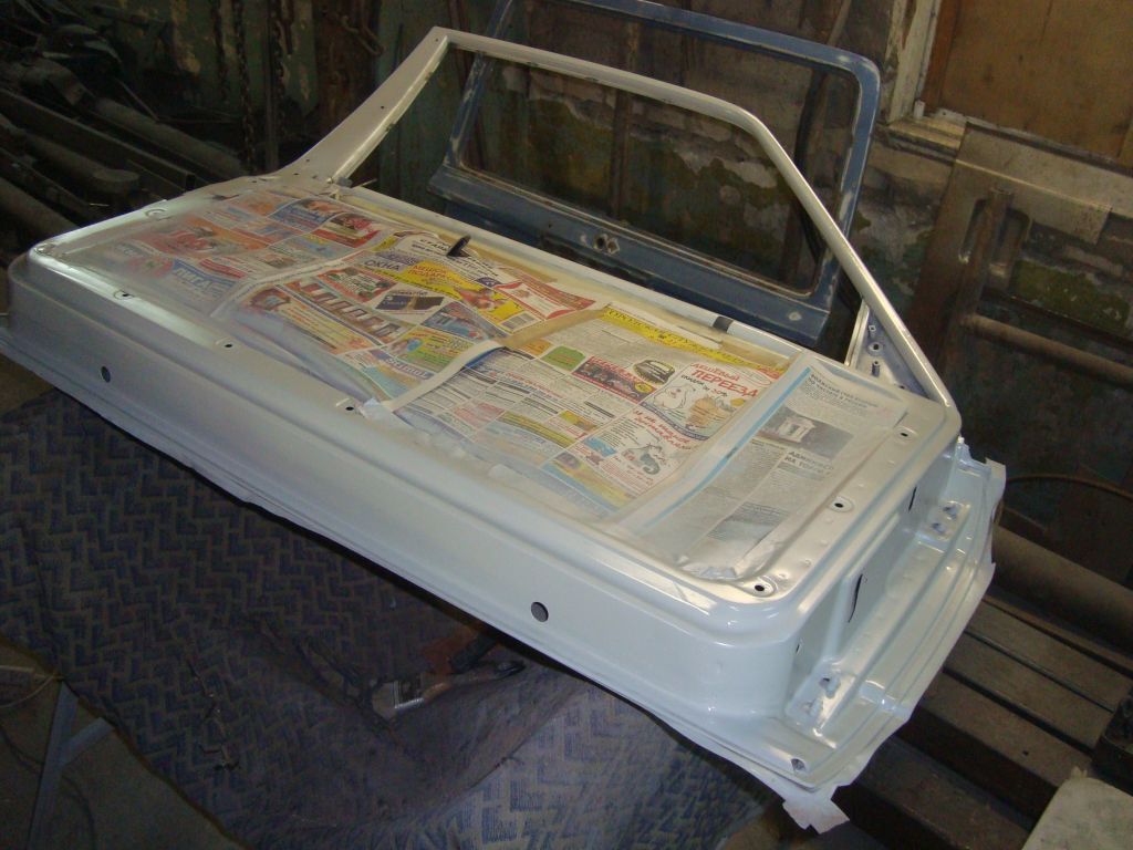

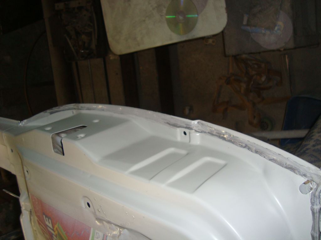

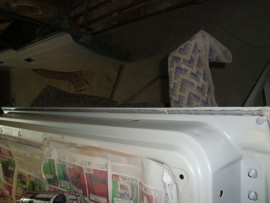

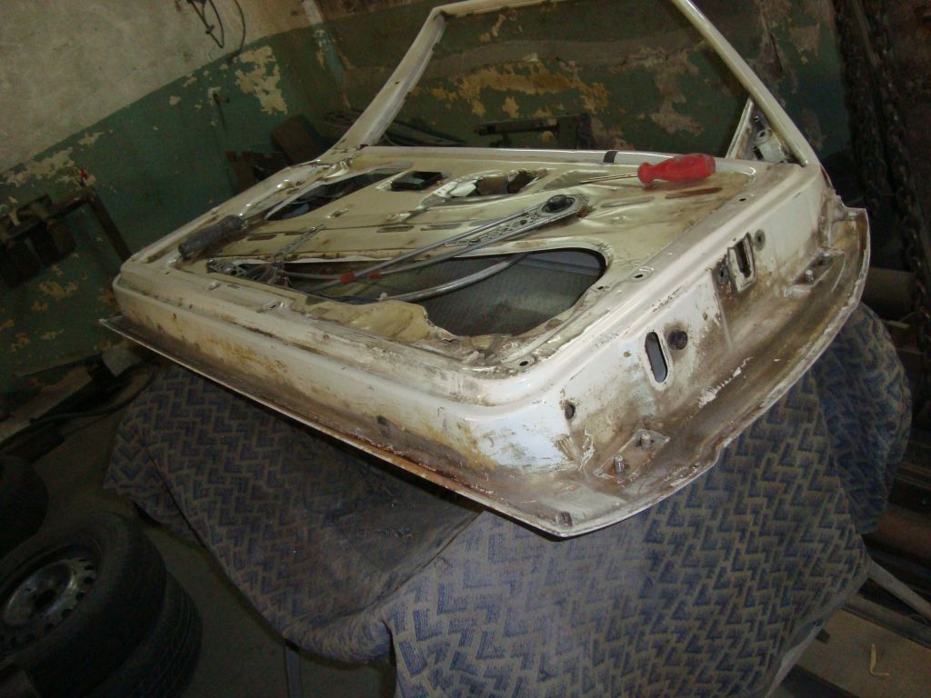

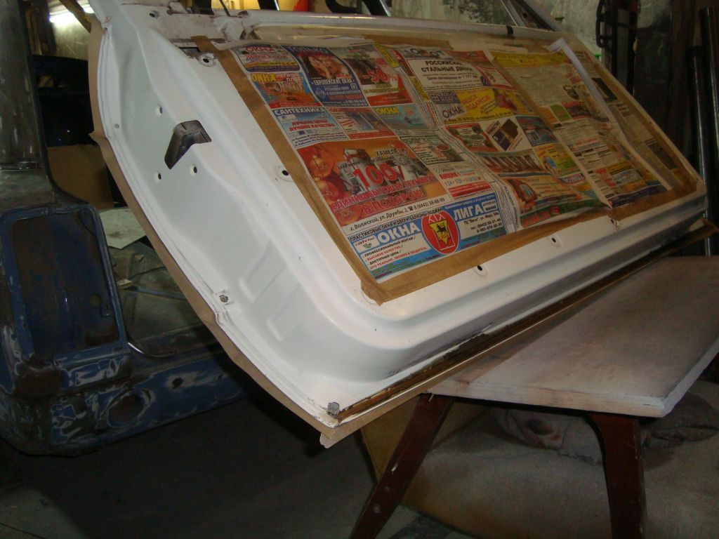

Ну и решил я начать с дверей,а точнее готовить изнутри
снял их,содрал остатки герметика на швах,зачистил все,заматовал краску,поубирал ржавчину
и как обычно,пролил швы кислотным грунтом,потом двери изнутри залил порозаполнителем
подождал пока все это дело высохнет,и нанес новый шовный герметик 8)

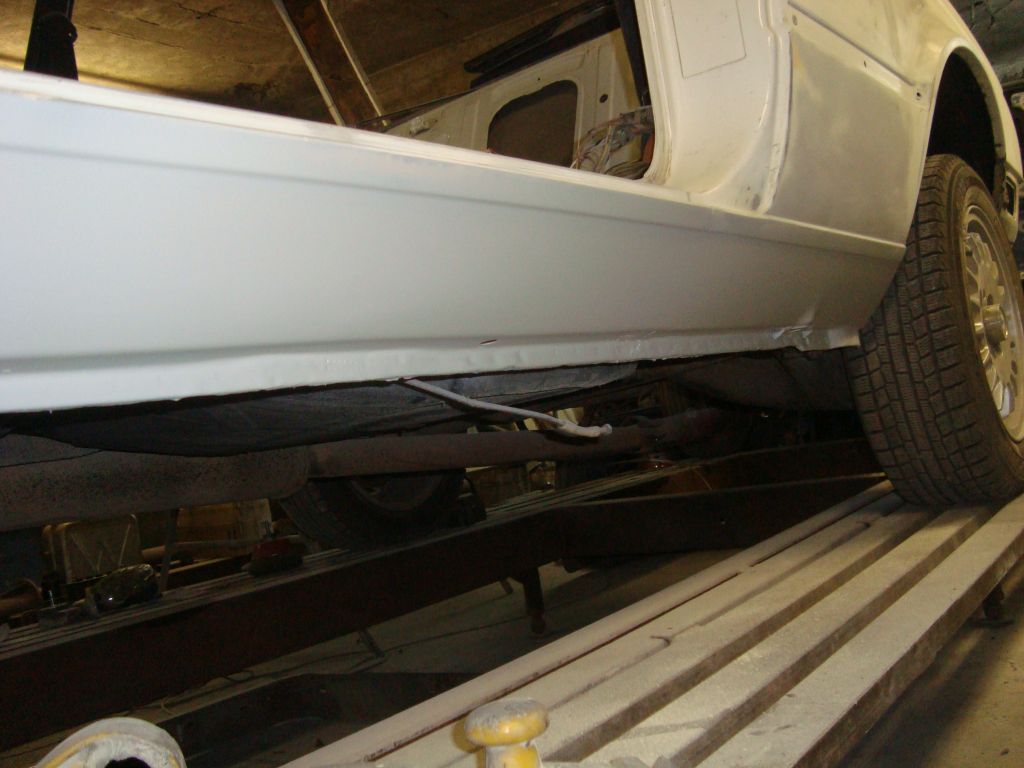

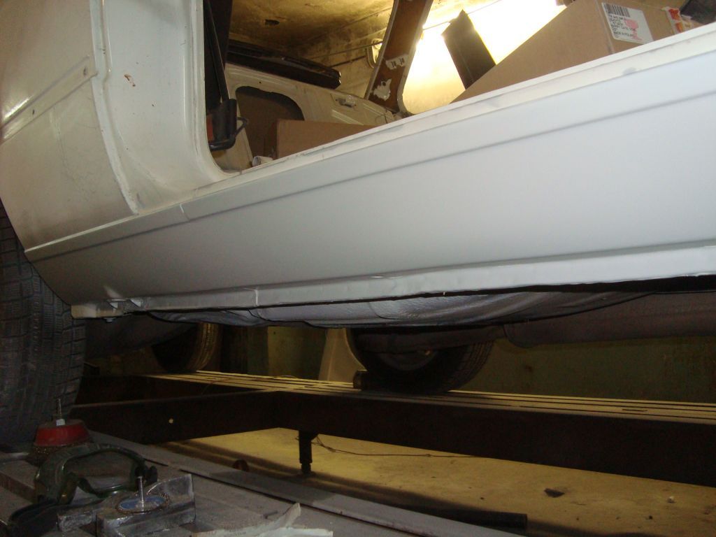

ну и загрунтовал пороги
какие же они все таки офигенно ровные,а самое главное родные  ^-^

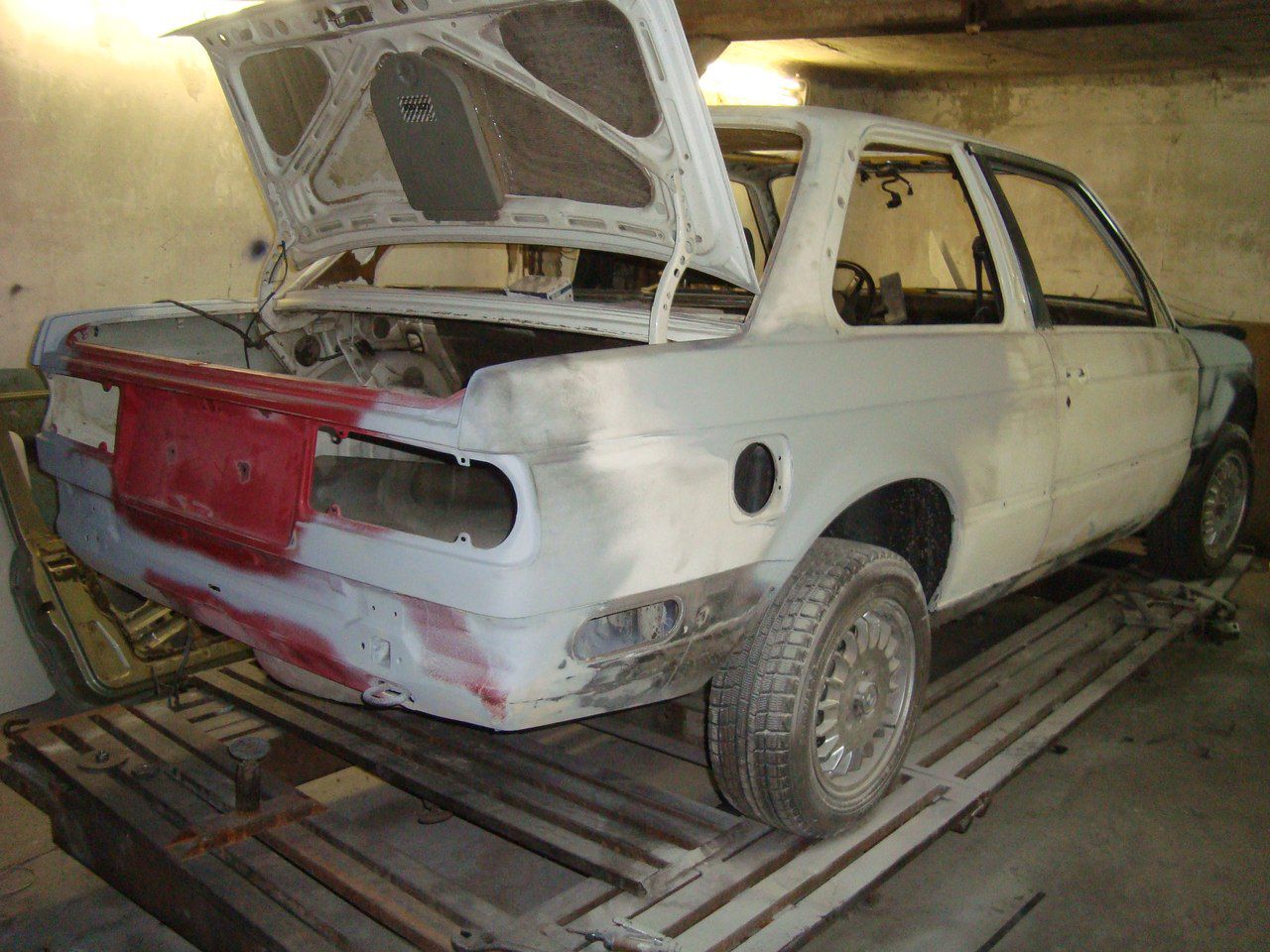

в целом вид авто не изменился,потихоньку заливаю жидкой шпаклевкой,вывожу то что рихтовал,шпаклевал....

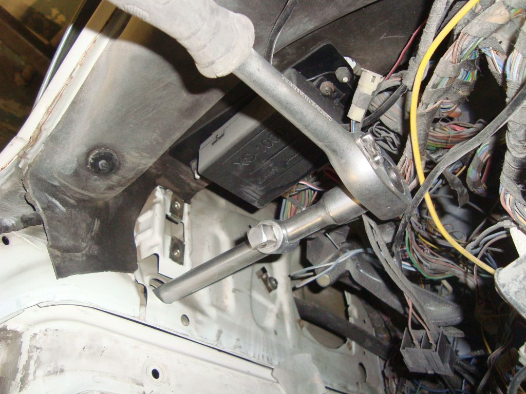

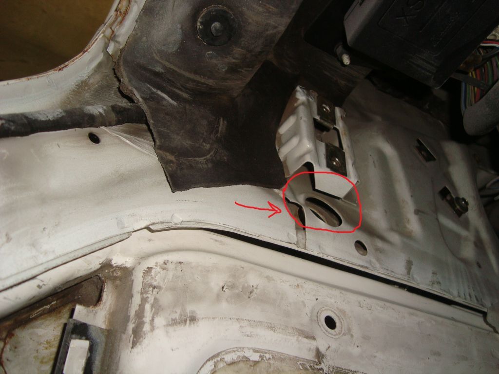

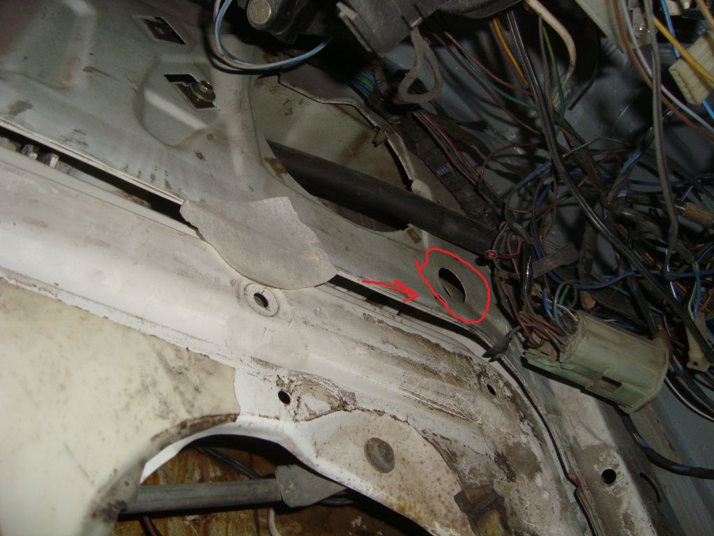

Хотел поделиться новостью,точнее открытием  :)
Сколько лет уже занимаюсь с е30,а раньше этого не знал
Значит,у кого 30ка уже давно,тот знает все прелести выставления зазоров
Дело пойдёт о дверях,в моём случаи купэ.Сама по себе дверь всборе с ЭСП ппц какая тяжелая,и поставить её на машину в одного практически анриал
Разобранная легче,но опять же одному её ставить не легкое занятие
За последние пару меяцев,на своей машине я двери снимал раза 4,и каждая постановка их на месте заканчивалась кучей матов и потраченного времени

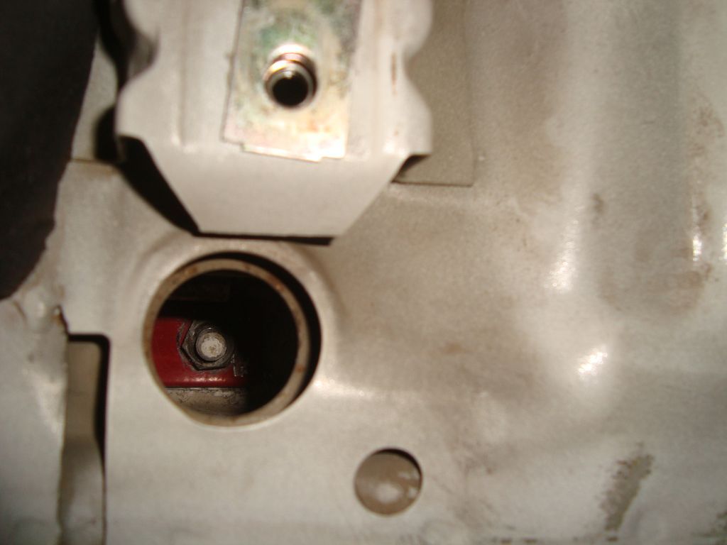

И вот как то на днях меня осенило....как думаете,для чего эти отверстия?
с обратной стороны,в дверном проёме,на против петель есть две заглушки пластиковые,большие
эти отверстия как раз выходят на гайки,которыми затягиваются петли
так что берем трещетку,удленнитель,обычную головку на 13
выставляем дверь ка надо,и спокйно,затягиваем гайки,при этом дверь закрыта
и не надо по 10 раз откручивать,подовать дверь левее правее,что бы угадать попали в зазор,или нет
Может быть конечно я и кэп,но раньше этого не знал
все таки е30 офигенный автомобиль,и  инженеры вообще молодцы  ^-^

« Ответ #394 : 24 Января 2013, 10:45:14 »
ты дверь снимаешь просто не правильно если у тебя петли не рояльные конечно. Таким макаром как ты снял одну дверь так и не удалось мнее отрегулировать потом. На пертлях болтик на 10 есть его выкручиваешь и снимаешь дверь с частью петли
  • Сообщений: 8664
  • Репутация +441/-75
« Ответ #395 : 24 Января 2013, 11:17:05 »
таким способом как я понял только верх в низ регулируется.?
во всех плоскостях ))))))))) 3д ептис
