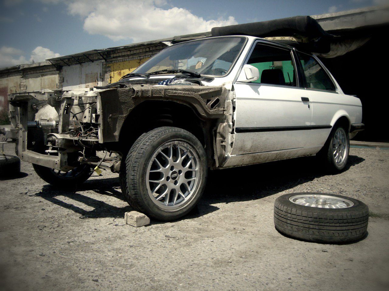

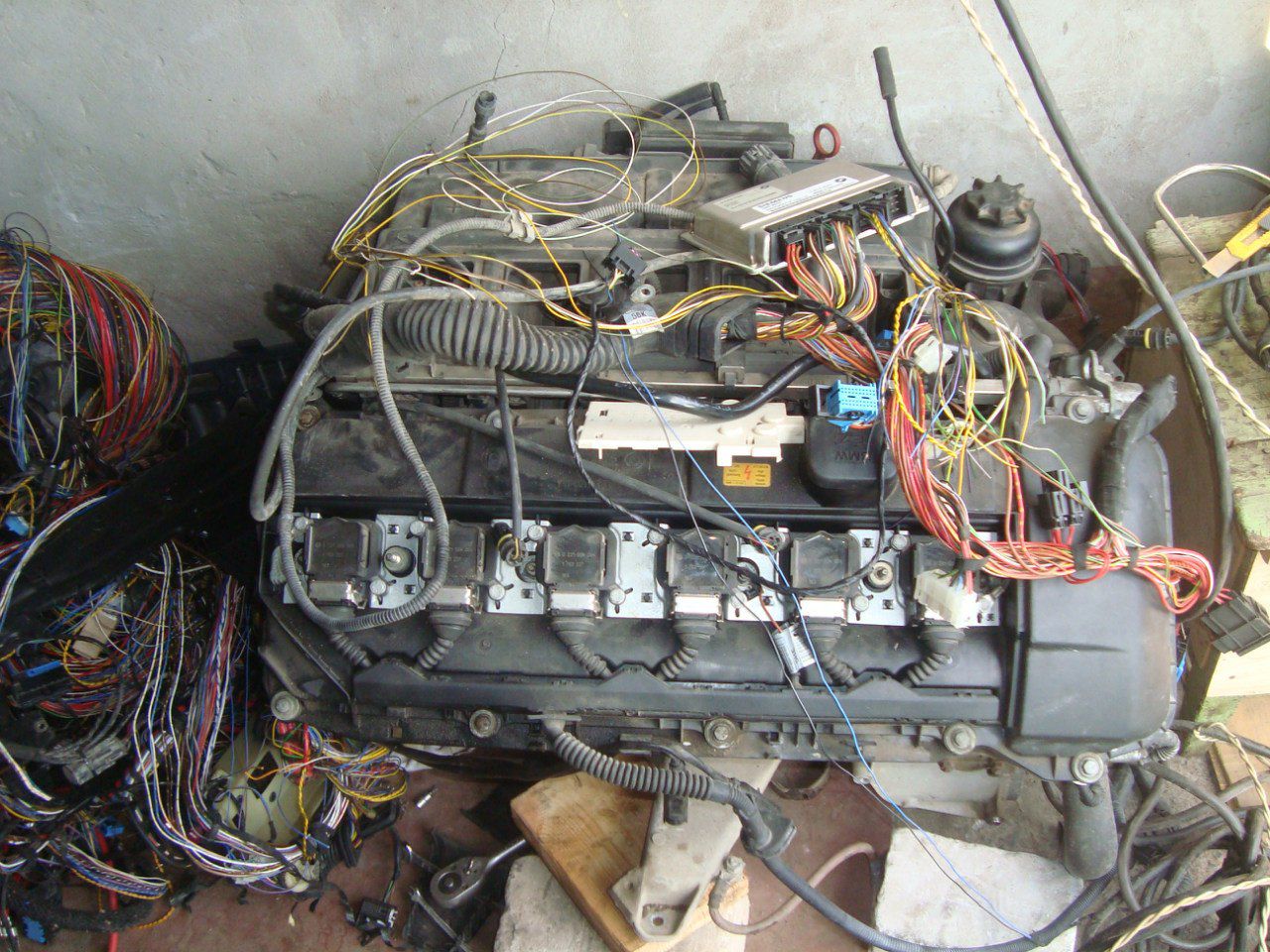

тем временем в волжском...  ;D
ЭРОН ДОН ДОН  :)
Полным ходом идёт подготовка к свапу
закупил все необходимые запчасти

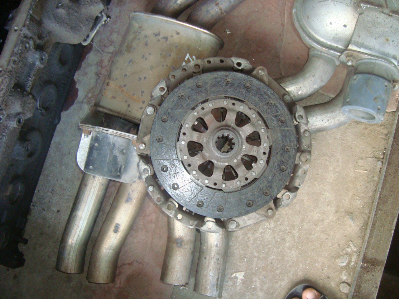

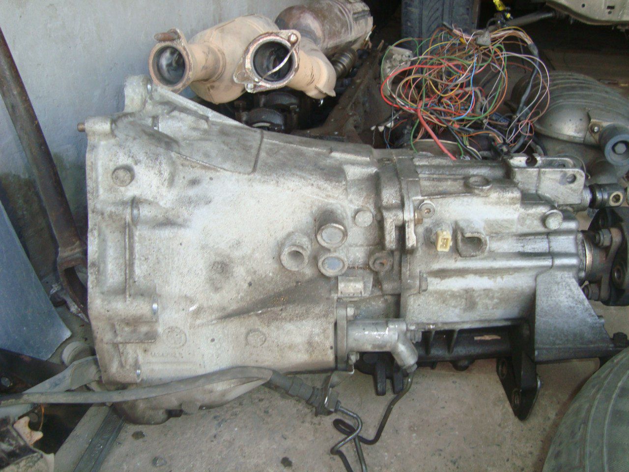

МКПП,комплект сцепления,выхлоп от 320 е46
установлен топливный фильтр,подключены шланги

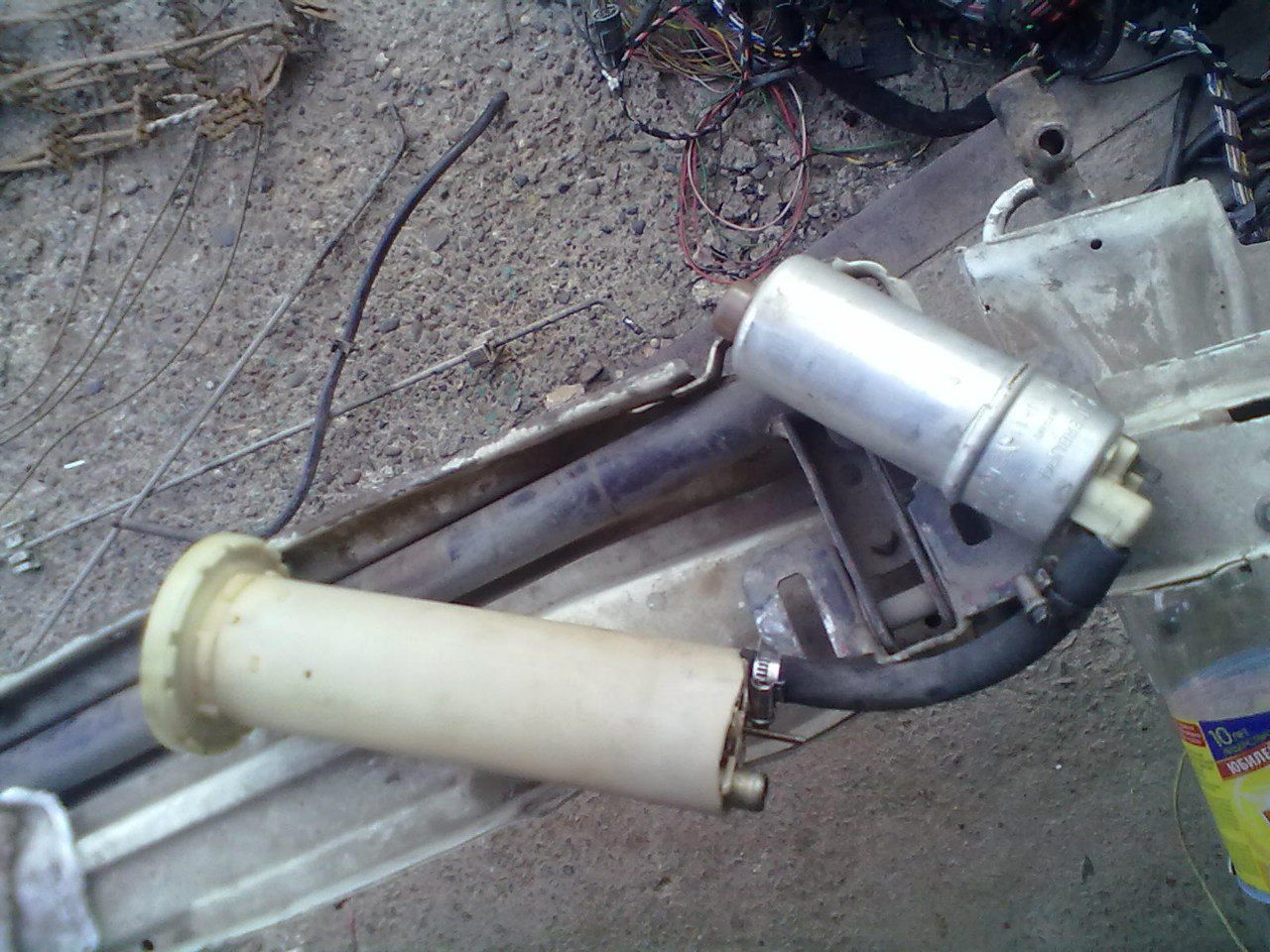

заколхожен и внедрен в бак погружной насос от 530
основная задача была сохранить датчик топлива - вроде удалось  :-\

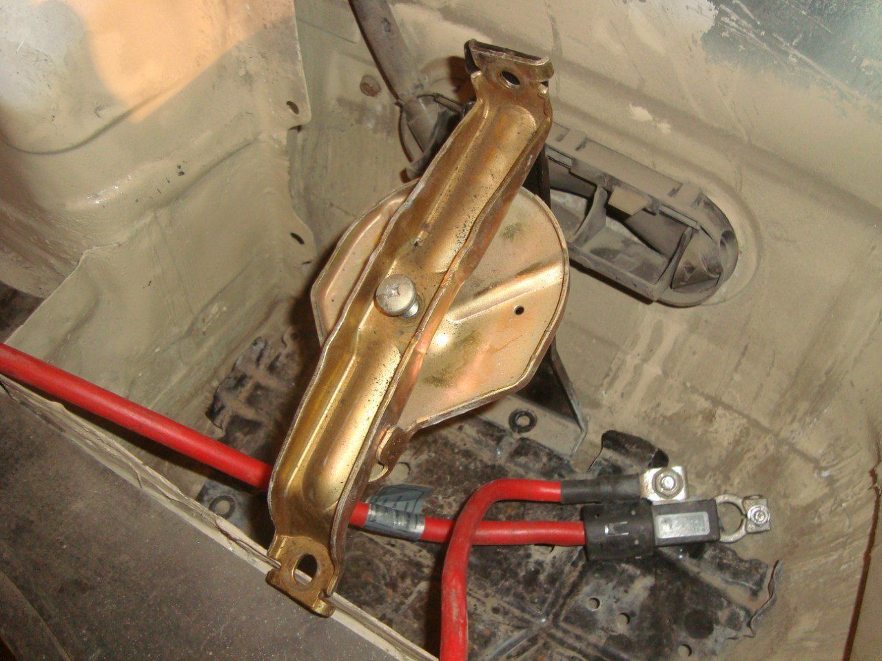

Переносим аккум в багажник
провод от е39,крепеж аккума от е46,в карман встаетт отлично,осталось только закрепить (Жду сварочник)
вроде по фен шую  :)

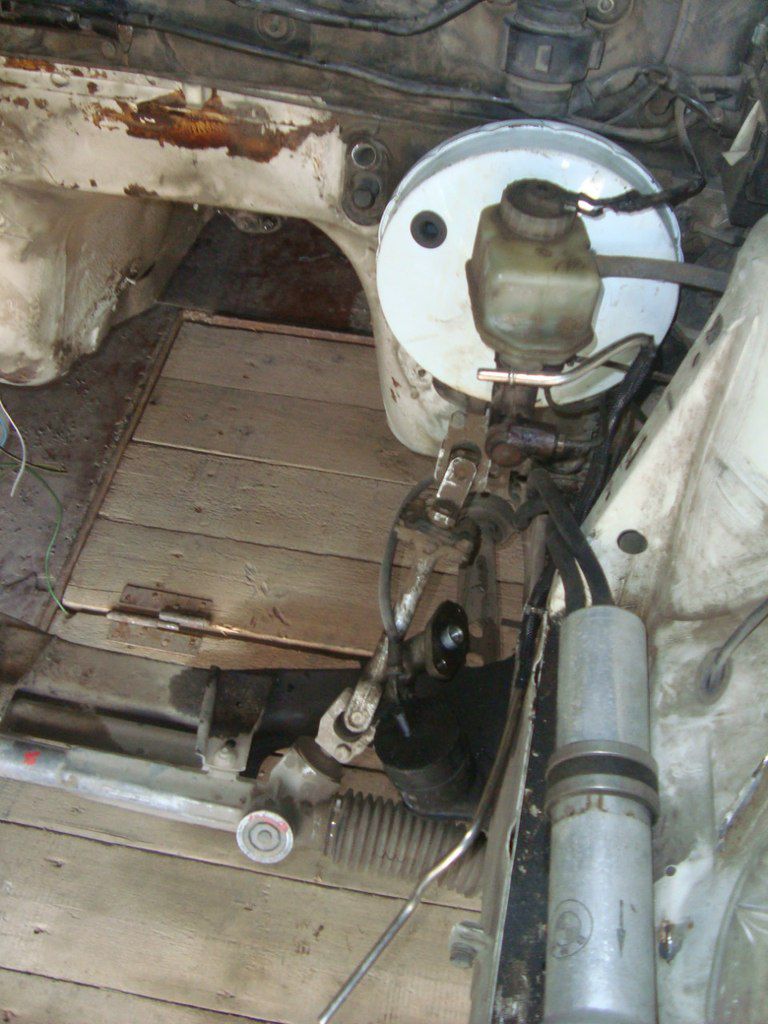

Доработан и установлен ВУТ от пассата

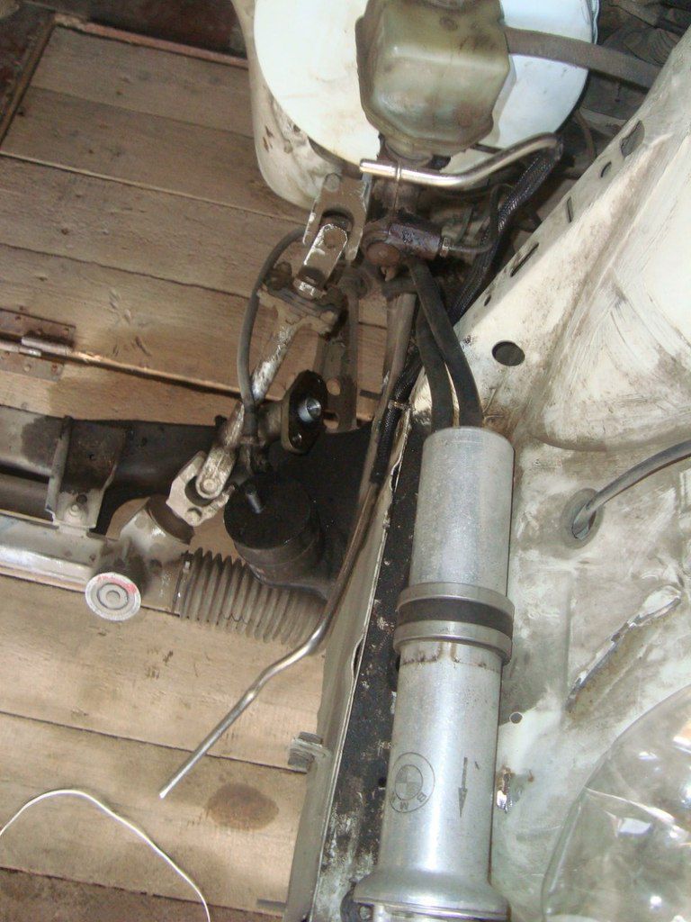

разобрался с проводкой,выплел провода ЕВС,датчика температуры,эл педали
осталось только воткнуть мотор и развести провода
Куплен Радиатор от е39,соответственно все шланги с быстросъемами остануться,чему я очень рад
подушки от е34
подшипник коленвала для первичного вала коробки
Осталось дождаться лапы,которые человек отправил не в срок!!! >:D
и запхать мотор!

коробка какая будет у тебя?
