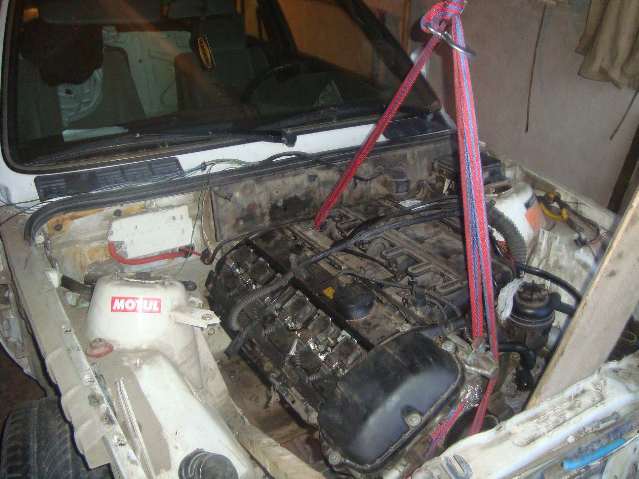

и так,свап начался
День первый
дождался я наконец лапы от е36,прикрутил их
по совету знающих людей типа  :) прикрутил сразу коробку,т.к. сказали что потом я ее не прикручу
позвал друга и начали пихать все это дело под капот
минут 20 плясок с бубном в моем маленьком,тесном гараже и мотор с кпп под капотом
эти 20 минут казались бесконечными и я обматерил все и вся пока пихали двиг
и вот они траблы

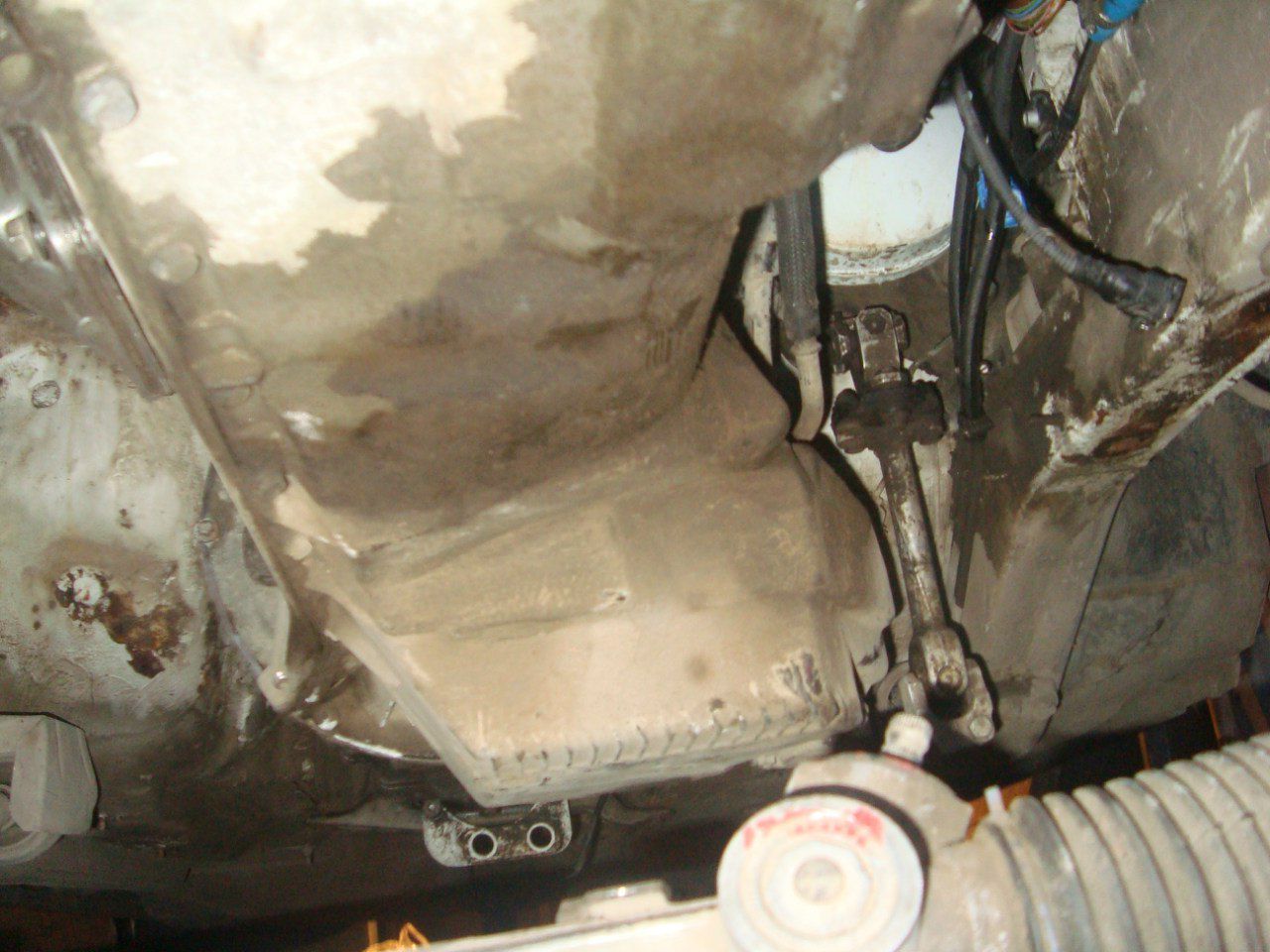

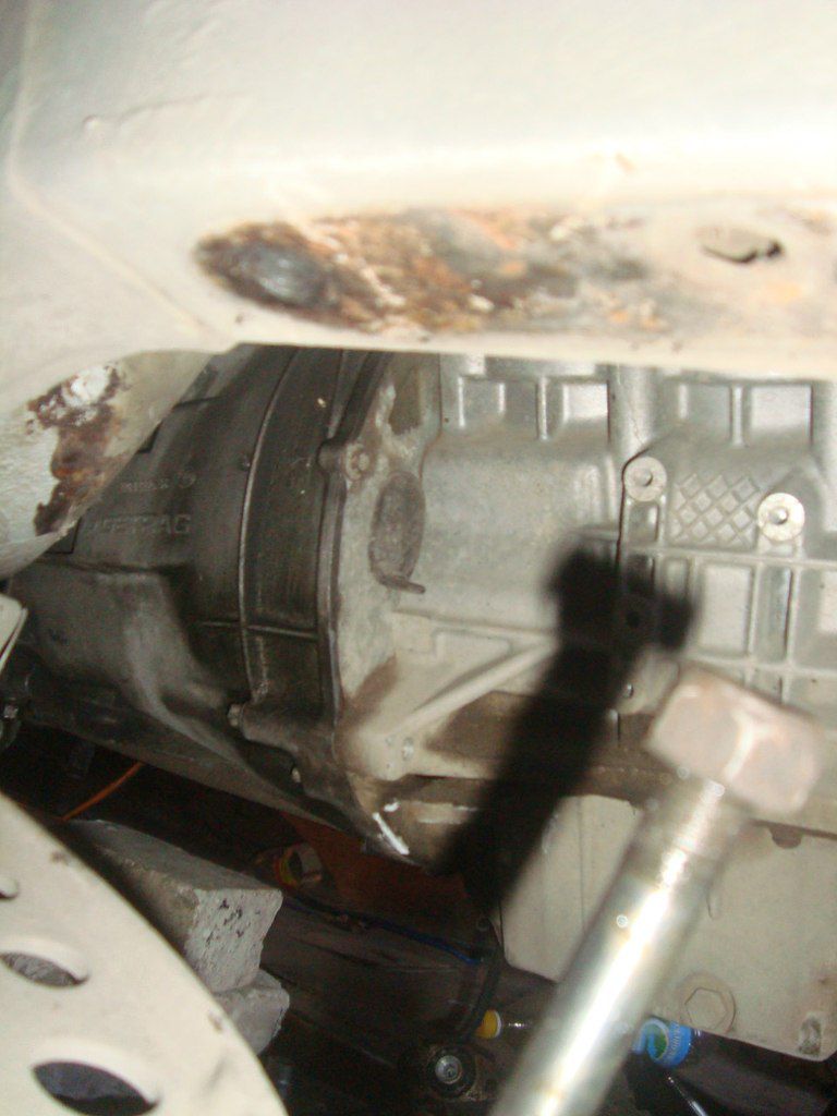

услышав миф о том,что можно снять стабилизатор и поместить мотор с родным поддоном за балку,я был нисказанно рад  ^-^ думал сразу убью двух зайцев - съэкономлю денег,да еще и поддон будет за балкой,т.е. с нашими дорагами меньше вероятность его разбить о что нибудь торчащее из дороги
Пихаем значит мы мотор,опускаем его и тут он упирается в балку  :-\
не долго думаю,откручиваю ту самую,думаю щас мотор на место поставлю,и балка должна в плотную встать возле поддона
херрас два,миф разбился об эту самую балку блеа!!!! >:D
смерился с тем,что мотор я не поставлю
было несколько вариантов - переварить поддон под балку>отсюда следует два трабла:во первых  уменьшиться объем масла в моторе,что черевато масляным голоданием;во вторых,варить там не мало,и поддон в любом случае скрутит в бараний рог!
вариант второй - варить балку.Посмотрев на нее внимательно,прикинув сколько нужно отрезать - понял что это совсем не вариант.Т.к. срезать с балки надо сантиметров 5-7,а она всего около 10-12 см в ширину
остается один,третий вариант
покупать поддон
Так что если может есть у кого поддон от е34 с мотром м50,за адекватную цену,куплю!
пару фоток

« Ответ #702 : 01 Августа 2013, 23:18:59 »
а тебе только поддон нужен? Маслозаборник переварить можно?
да,это я все сделаю
нужен только поддон

« Ответ #704 : 02 Августа 2013, 11:08:38 »
мотор в самом крайнем положении???

« Ответ #705 : 02 Августа 2013, 11:17:17 »
я бы все таки заморочился с балкой

« Ответ #707 : 02 Августа 2013, 11:35:03 »
Я бы тоже.
Запиливай балку. не очкуй.
до мотрного щита не достает около сантиметра
Я бы тоже.
балка широной в этом месте всего около 10 сантиметров
половину да же больше мне придется отрезать.Че от нее останется
если да же переварить ее полностью - т..е. обогнуть поддон,это повлечет за собой смещение рейки вперед
от чего потом мне рулевой кардан брать? ???
не все так просто

« Ответ #710 : 02 Августа 2013, 11:53:00 »
мотор еще двигай к щиту

« Ответ #712 : 02 Августа 2013, 12:04:22 »
даст + 1 см к балке каторую будешь пилить

« Ответ #713 : 02 Августа 2013, 12:53:07 »
не все так просто
отрежь 5 сантимов от балки и 5 сантимов от поддона))))))))))

« Ответ #716 : 02 Августа 2013, 13:53:41 »
Поддон однозначно! Всякое кроилово приводит к попадалову

« Ответ #723 : 02 Августа 2013, 22:54:44 »
Может пильнуть и двиг дальше сунуть?)))
