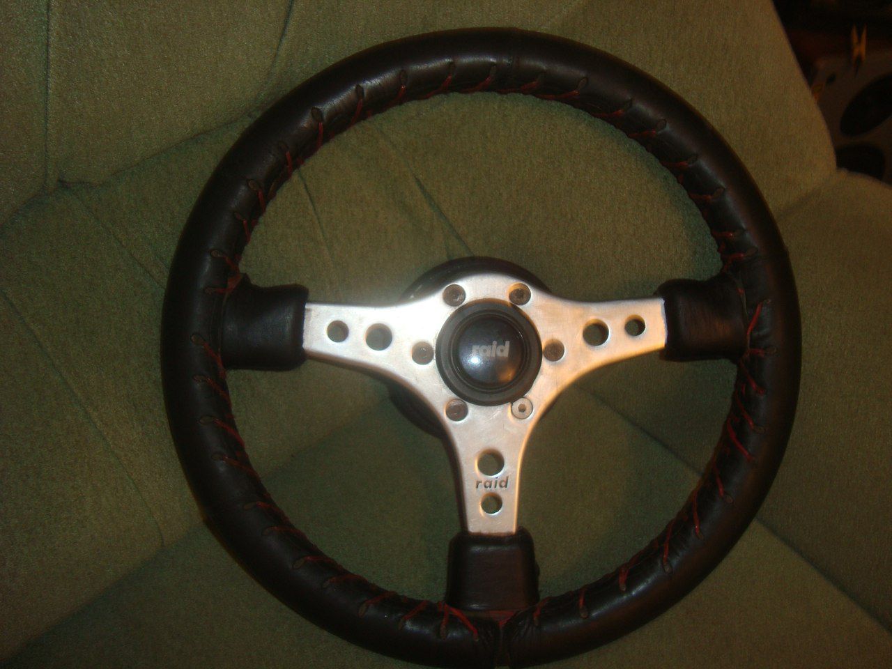

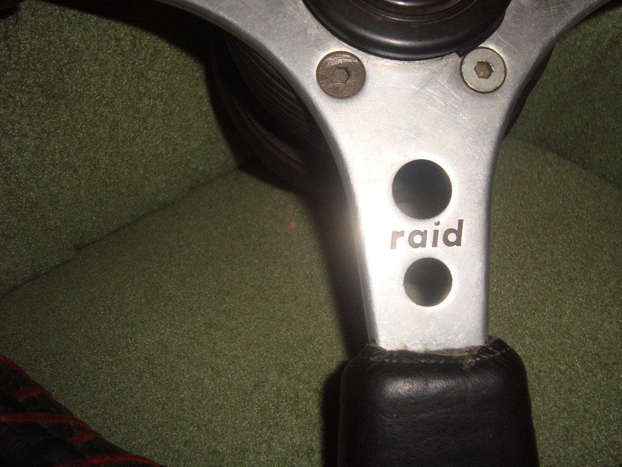

« Ответ #731 : 03 Августа 2013, 22:13:06 »
опа чё
выменял у знакомого на генератор от м20
мэйд ин итали
под перешив правда,ну ни че,мастера хорошие есть,потом сделаю  ^-^

....ииш ты,баранка то вижу пародистая!!!! ^-^
ага
долго я его упрашивал продать мне этот руль!

ага
  главное что не дерево (ненавижу дерево в салоне), я тоже несколько лет проездил с "рейдом",удобные рули,только у меня чуть другой был(накладка ещё была),да и машина тогда Scirocco GTX была))))

« Ответ #735 : 03 Августа 2013, 23:21:05 »
ну на счет удобности пока не могу сказать
но скажу одно - родной руль не удобный во всех отношениях =(
эси имеешь ввиду 4-х спицевый,то дааа...,при быстрых манёврах рулём в моменте казалось что он не 4-х спицевый,а сплошной)))) а Мтех красивый,но чуточку большеватый кажется,но у меня сейчас Альпиновский,з-х спицевый,вполне доволен,вот только машина застоялась в гараже,и вроде сухой гараж,но верхняя часть руля в лёгкой плесени была несколько месяцев назад(((( ну эт дело поправимое))))

« Ответ #737 : 03 Августа 2013, 23:32:18 »

рул цыганскей шопелец))))))))))))))))))  тод хто тибе ево выминял в запое нарадостях досихпор новерна))))))))))))))))))))
согалсен)))))))))

кстати вот твой руль,только без скальпа)))) вроде ничёётаксморрица!!!!
ну да,не плохо
согалсен)))))))))
согалсен)))))))))
лучше родного,да и мне нравится,остальное пох

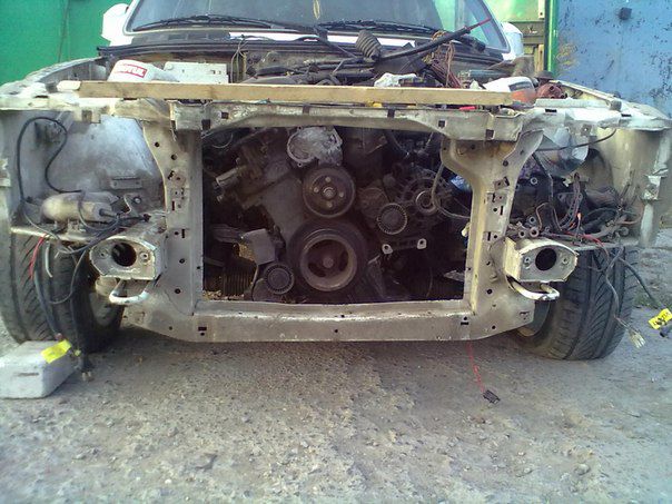

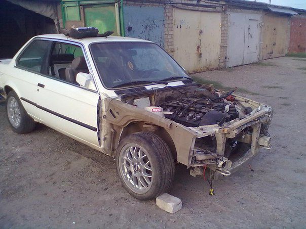

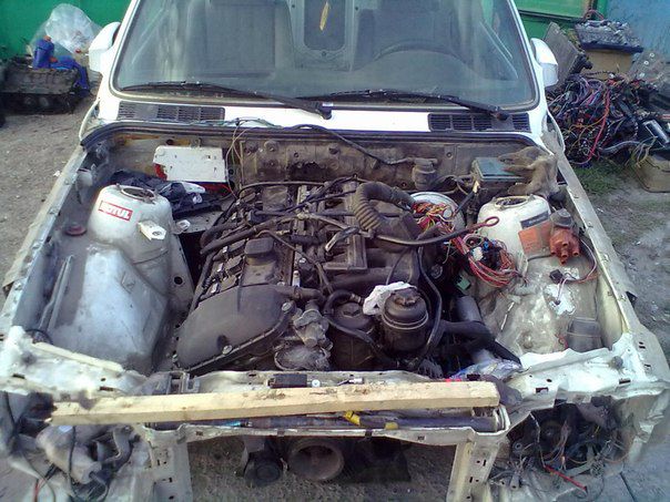

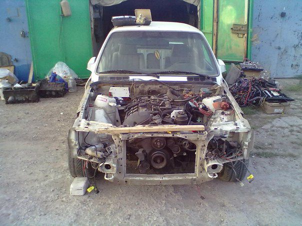

ДЕНЬ ВТОРОЙ
с горем пополам нашел я поддон в питере,за 1500р
заказал,за доставку отдал 1000р - ленивые разобрщики,не захотели везти и упаковывать
ну да ладно.Отрезал маслоуспокоитель на поддоне,т.к. на 54 моторе он свой и прикручивается к блоку
переделал маслоприемник - укоротил
поставил прокладочку,поставил поддон
затем собрал подвеску,балку.Прикрутил коробку,кардан
Разметил тягу кулисы,завтра нужно только отрезать,укоротить и приварить
Ну и снизу вроде все,не считая выхлопа
в общем мотор на месте
Завтра в планах установить радиатор,расширительный бачок,педаль газа.Запилить кулису
прикрутить помпу,залить масло и водички и пробовать колдовать с проводкой
