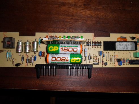

« Ответ #50 : 09 Июня 2012, 18:45:01 »
Блин, сегодня перепаял батарейки на Си-плате. Результат - пока негативный: уже при повороте ключа не загораются 5 зелёных лампочек, сбивал и диагностического разъема, тоже ничего не идёт Как работает экономайзер пока не знаю, поеду и увижу, потом отпишусь. Что сделать чтобы заработали лампочки?

« Ответ #51 : 09 Июня 2012, 19:04:44 »
     Припаял все правильно? Напряжение на батарейках в норме (понятно что новые, но все таки), просмотри всю плату на предмет повреждений. Кстати поставил батарейки или аккумуляторы?
  • Сообщений: 6744
  • Репутация +3254/-77
« Ответ #52 : 09 Июня 2012, 21:17:17 »
интересно что бы сказали увидя вот это)))у меня аж чёт тахометр начал подёргиваться(раньше не было так припаял для эксперимента с таким обьёмом)...

« Ответ #53 : 09 Июня 2012, 21:35:54 »
     Ну и нормально... Емкость конечно великовата, думаю на общую картину влиять не будет.

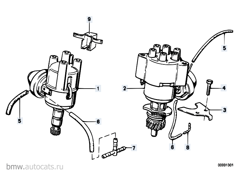

Из-за какого ещё трамблёра?
    Трамблер (распределитель зажигания) №1 или №2

А я всегда чего-то думал, что на м40 всегда стоит распределитель, а на м10 - трамблер...Видимо, ошибся, звините.
     Ты не ошибся на м40 нет трамблера, просто у меня две 30-ки, одна с м40 другая с м10.
