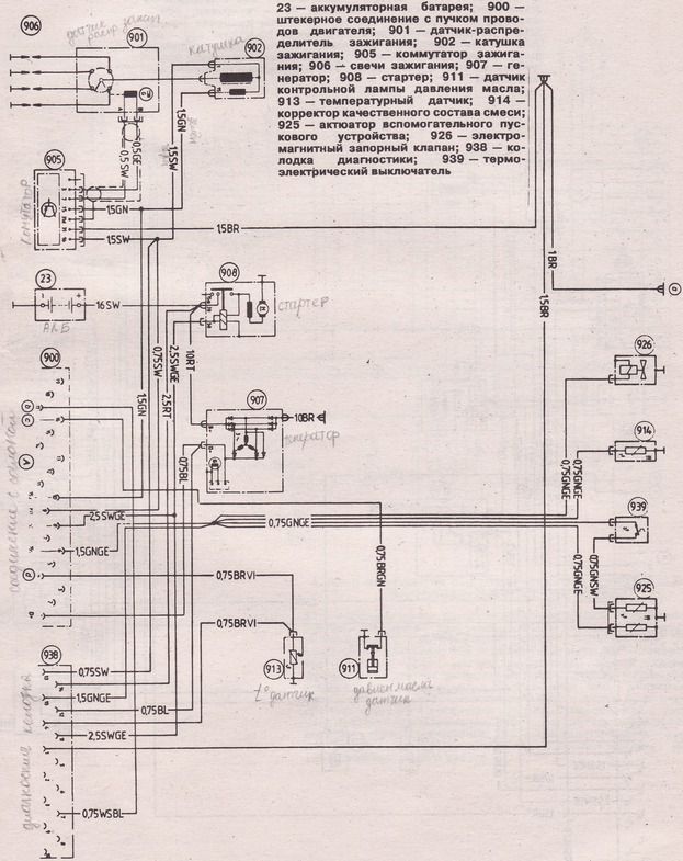

И так имеем м10 карб 2бе...сегодня перестала заводиться,не пойму в чём дело.[color=]Заводиться если кинуть +с акума прям на катушку[/color](с пол оборота заводиться) менял на заведомо рабочие камутатор,контактную групу замка зажигания,катушку...прозвонил +с катушки до разьёма на камутатор (целое)...не смог только снять датчик зажигания с трамблёра...куда ещё капать??подскажите..
такое кстати было уже но чудесным образом как-то в прошлый раз отделался всего 1днём,тогда всё перешевелил ,переподключал...

При включении зажигания "+12" на катушке есть? По симптомам именно он в обрыве.. до комутатора

слышь...чёт я тупанул так там явно нет 12в)))) раз не заводиться без дополнительного с акб
  • BMW E30 316 M10B18 10/1985

могу ли я кинуть провод для проверки с комутатора прям в гнездо всунув,и на катушку закрутив?какое там подаёт №контакта + ?знаешь?

« Ответ #6 : 05 Июня 2012, 21:42:47 »
поидее туда + с замка зажигания приходить должен

« Ответ #7 : 05 Июня 2012, 21:43:41 »
нет +идёт с камутатора

« Ответ #10 : 05 Июня 2012, 22:47:06 »
Вот и нужно найти этот плюс где он потерялся до коммутатора ;D
а он не пропадал на контакте 15 держится всё в норме на комутатор приходит,от замка я так понимаю...звоню от зелёный с катушки до диагностич разьёма гуд,звоню с камутатора до разьёма гуд,но на катушке нет 12в пстоянно кажет 0,5в... заколебался уже пришлось даже резать в некоторых местах для уточнения целостности проводки...воооо не смог прозвонить "-" только от камутатора на катушку

« Ответ #12 : 05 Июня 2012, 23:05:45 »
Ищи, там схема простая, я с Жигулевской сверял,  только распиновка разная, давно было, забыл уже, что и куда! Плюс на катушке должен быть постоянным, камутатор только минус подает! Импульсный датчик трамблера легко проверяется тестером, да там и ломаться нечему! Как вариант: врезана сигналка в плюс на катушку. ;)

« Ответ #17 : 05 Июня 2012, 23:16:54 »
сигналки нет,как снять датчик с трамблёра силы много просто выломаю(((
ненадо ничего снимать, сам датчик проверяется на целостность обмотки(Ом-ами т.е. сопротивлением), далее, при включеном зажигании на его разъеме(на проводах) должно быть около 0.7-1В, точно непомню, надо книгу по е21 смотреть, там расписано, завтра книгу найду- отпишу. Но по твоим симптомам, у тебя нету плюса на катушке, копай плюсовой провод, похоже, что ему писец!

« Ответ #18 : 05 Июня 2012, 23:21:00 »
При включеном зажигании и незапущеном двигателе, на обоих низковольтных концах катушки должно быть +12вольт! На катушке три контакта, два низковольтных, один высоковольтный, думаю, неошибешся! ;)

У тебя Гугл сломался? Схема идентичная жигулевской, только распиновка разная! Вот схема: www.autocruiz.ru/Shema_beskontaktnogo_zajiganiya_dvigatel_ne_zapuskaetsya.html
с помощью тестера, авторучки и листа бумаги, легко найдешь, какие разъемы камутатора куда идут! ;) отличие, только в разъемах камутатора! :)

Провод с питанием может быть в обрыве (часто бывает что не заводится - подергаешь все подряд - заводится!)
Питание можно подать в принципе с любой точки после зажигания. Кстати чем звонил его целостность? Пусти через него 12В от акума на лампочку, если провод целый то лампа будет светиться, прибор может врать если окисление провода есть... Провока то небось ещё СССР помнит! 8)
