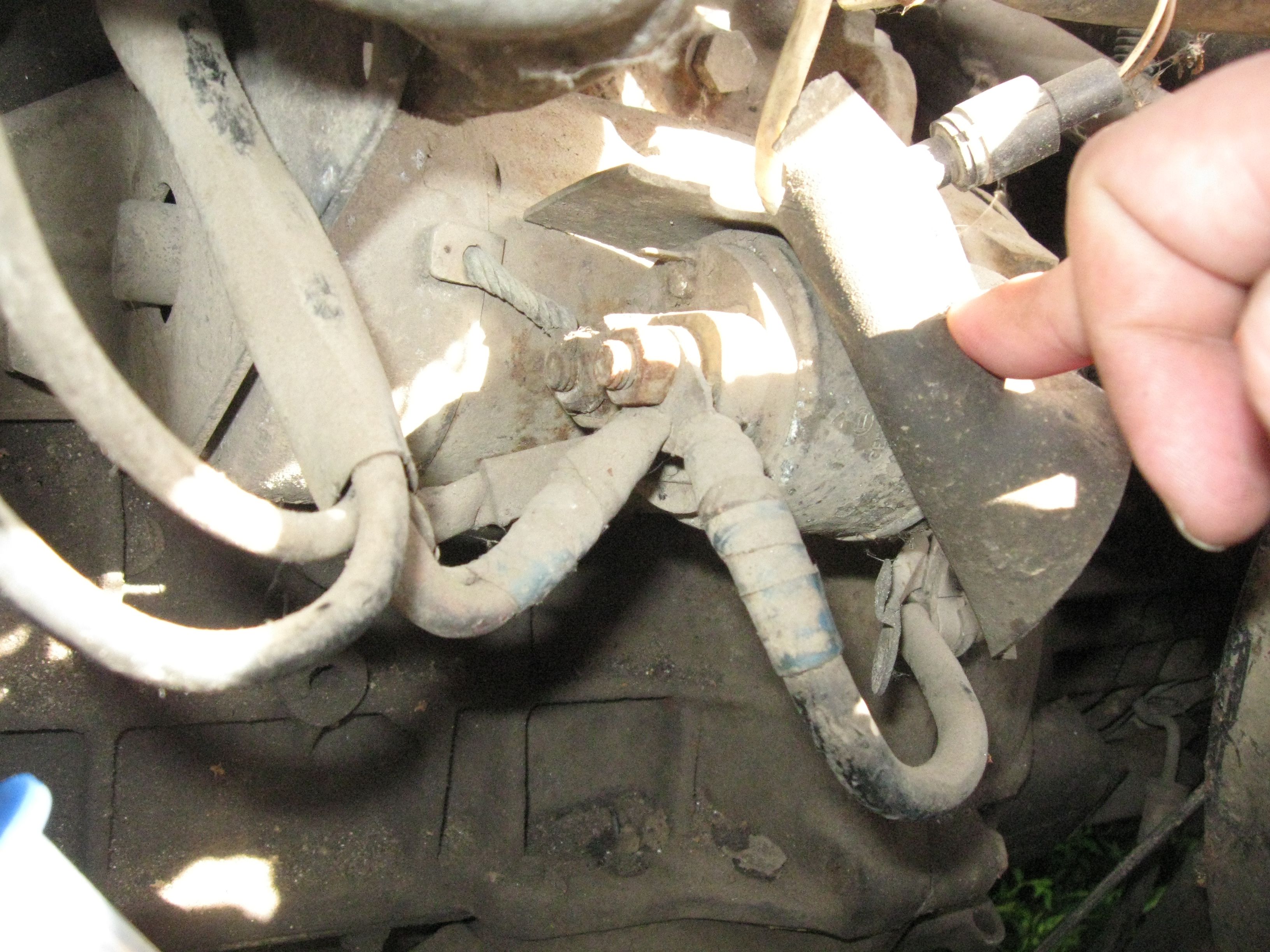

если не так- поправьте! у меня на е21 по ходу так было: к стартеру подходят 3 провода... один силовой, один-подача + на втягивающий, а третий- х.з., но ез него у меня тоже искры не было... могу быть не прав... дело было 7 лет назад...
стартер я вообще не трогал. завтречком намучу фотку что трогал

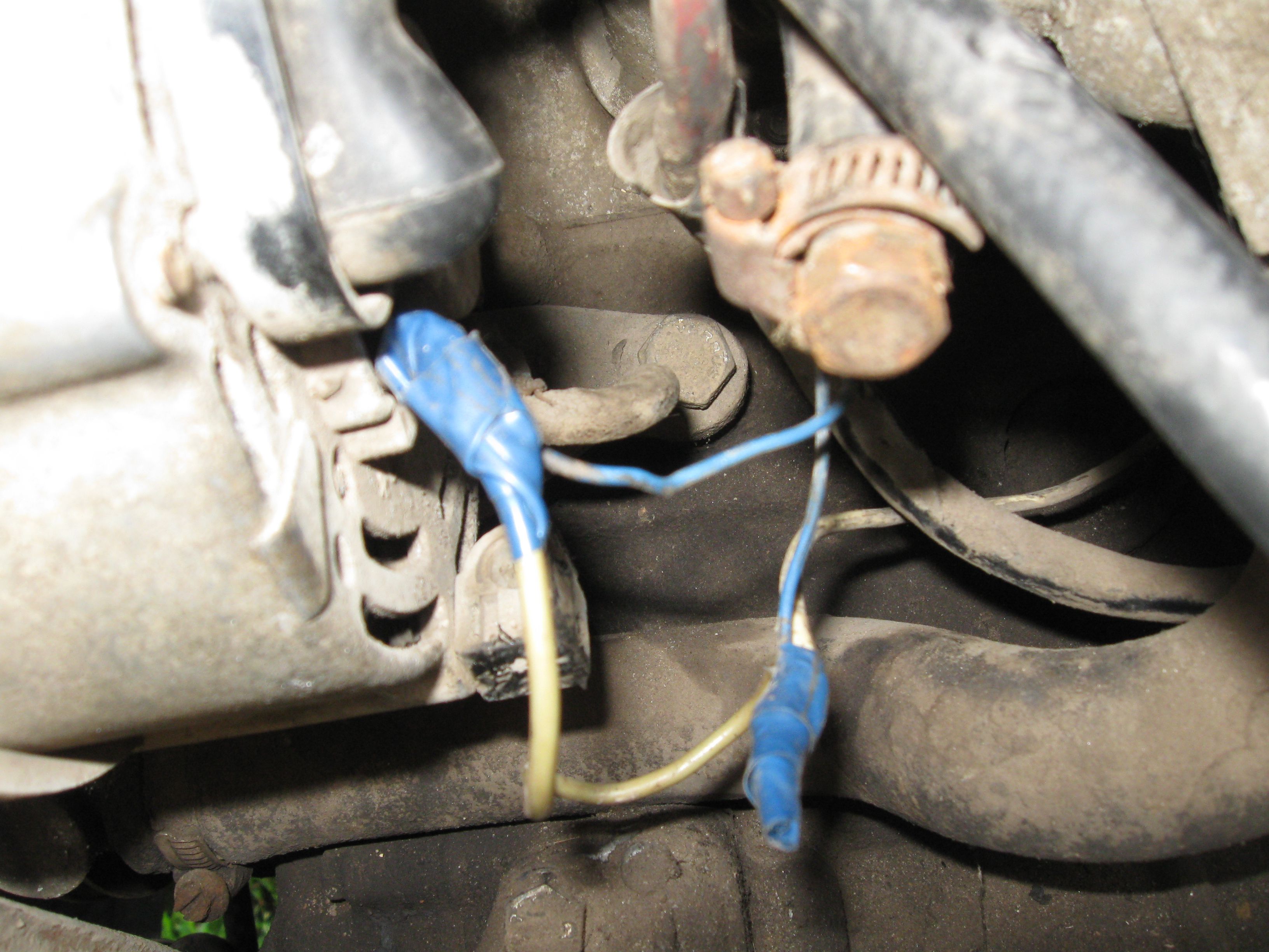

Вот какой проводок приколхозил (без него на приборке не горела лампочка акума)
еще мысли какие есть? или все же внезапно сдох коммутатор?

по 2 картине а че это за квадрат получился?
2 синих проводка шли к гене ... + 1 одному синему шел белый  (по видимому колхозный, он отдельно идет прям куда-то под блок предохранителей) ... так вот скрутка синего с белым от гены оторвалась и лампочка аккума на приборке перестала гореть при включении зажигания.. и я мелкий белый проводочек приколхозил (паяльника под рукой нет) - все сразу встало на свои места.

« Ответ #12 : 12 Июня 2012, 13:32:50 »
открути блок глянь куда он под блок идёт приподнять блок у тебя получится...

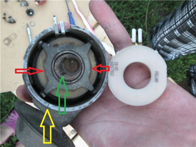

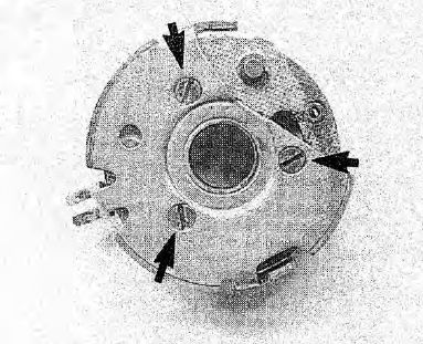

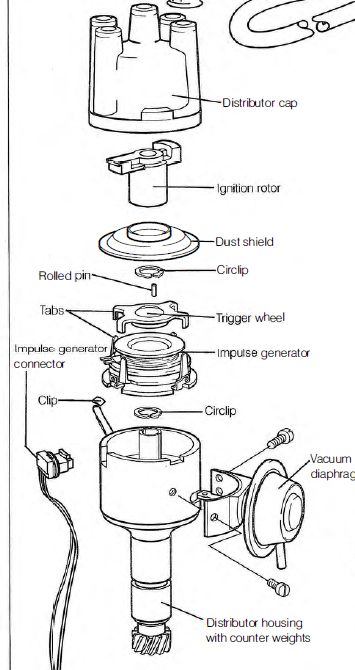

Разобрал трамблер, заменил импульсный датчик:
разбирается просто - снимает стопорное кольцо (на фото уже снято), 2 отвертки помощнее вставляем под зубчатое колесо (указано красными стрелками) и аккуратно давим, стараясь не потерять штифт (указан зеленой стрелкой). Усилие может быть разное, бояться не надо, сломать не получится. У меня все было наглухо приржавевшее и сам импульсный датчик "не ахти", но рабочий. Далее снимаем снимаем импульсный датчик и откручиваем 3 болтика (смотрим фото). Импульсный датчик свободен :) Сборка в обратном порядке.
Желтой стрелкой указана прорезь, на которую должен смотреть бегунок при установке зажигания (т.е. 1 цилиндр).

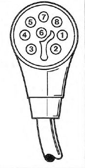

Поставил на место - эффекта 0, искры по прежнему нет. Взял в руки мультиметр (одолжил у соседа и пожалел что не сделал этого ранее), и начал прозванивать провода.
Провод от коммутатора до трамблера (2 проводка) цел. на катушке есть + при включении зажигания. а вот "-" на коммутаторе ОТСУТСТВОВАЛ.
Определяется просто:
Мультиметр в режим "прозвона". Один штекер в разъем 6 на фото, другой на массу (двигатель например). У меня сигнала не было.
Нашелся виновник - проводок, прям возле минусовой клеммы аккумулятора (был оторван, держался на кембрике, визуально повреждения видно небыло). Спаяв проводок произошло чудо - искра появилась, мотор "зачхал". Осталось только выставить зажигание, чем я и занялся в дальнейшем.
