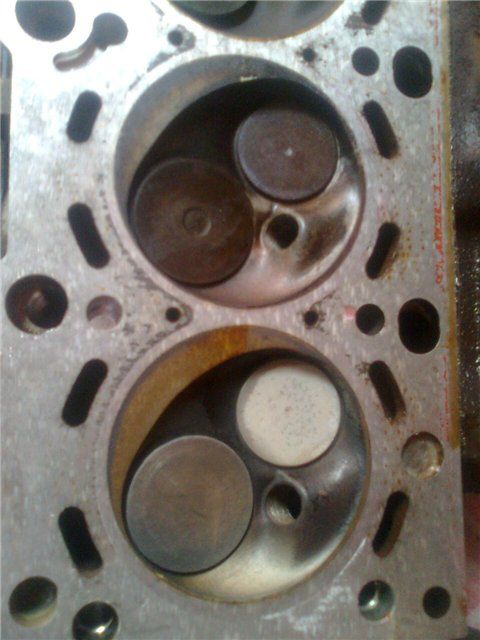

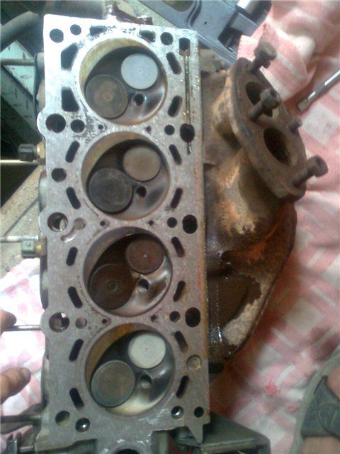

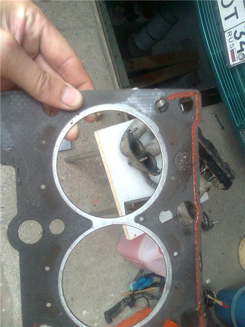

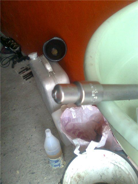

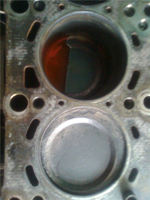

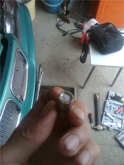

Сегодня все таки снял голову, во втором цилиндре от ГРМ на половину залит фризом, болты заказал, как придут, начну собирать. Посадочное место прокладки ГБЦ чем обработать?
Вот что получилось утром когда я хотел через переходничок открутить маленькой головкой

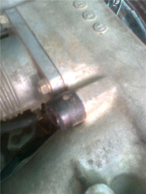

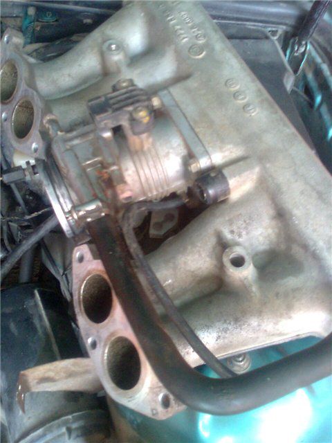

кстати надо подумать какую штуку приделать на впуск, пластиковый штуцер обломан
Откручивал последний болт ГБЦ , в горизонтальном положении, лег пузом на правое крыло, и упирался ногами в стену :), ппц он тугой был. Но я его победил ^-^
« Последнее редактирование: 28 Июня 2012, 15:17:21 от DJON34RUS

     Так не должно быть сильно затянуто. А что с прокладкой?
     Кстати такой трубки на впуске м40 нет на 30-ке.

от кхх идет патрубок и на штуцер одевается на впуске
Вот его хорошо видно
это верхняя часть впуска просто лежит верх ногами.

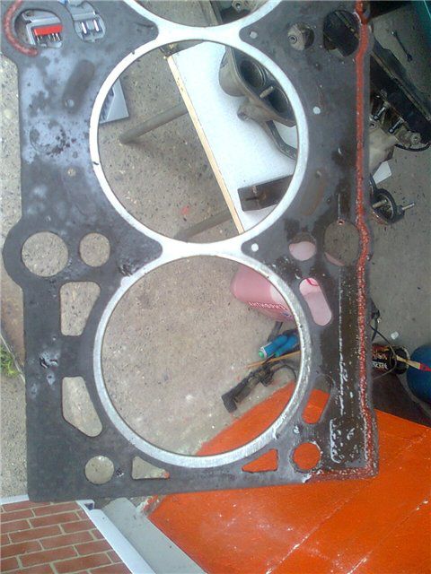

Пойду сейчас в гараж пофоткаю ГБЦ прокладку поршня, покажу. А так вроде на вид прокладка норм вообще, но я не успел рассмотреть так как за мной приехали, и мне пришлось по бырику собраться  :

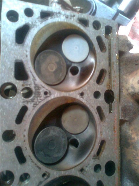

имхо в цилиндре фриз появился от того что в голове стоял антифриз, и когда ты её снимал он вытек из канала и прям в цилиндр=)

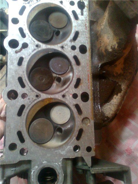

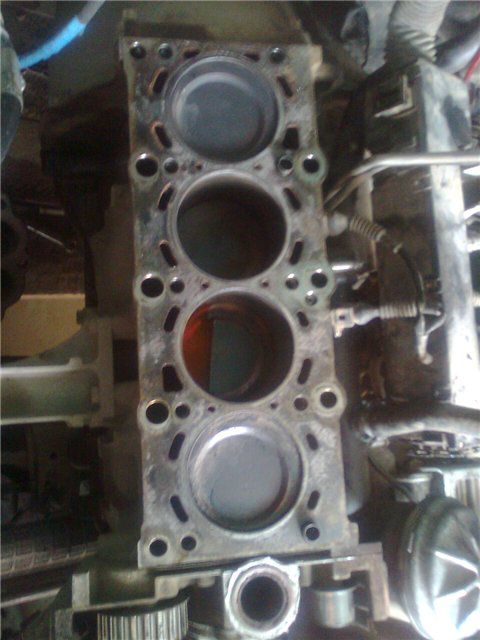

« Ответ #38 : 28 Июня 2012, 18:55:54 »
кину фото, после снятия головы.
блок
прокладка
ГБЦ

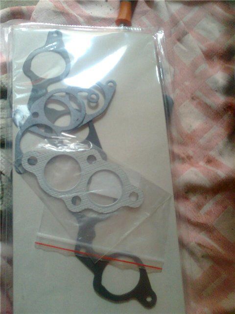

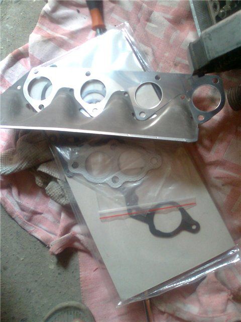

ну а это комплект прокладок
эта штука просто не заменимая для меня была))

на выпуске хорошо видно ка фриз тек, да и по поршням)))
совершенно верно ^-^

     Ну вот, теперь хорошо почисть плоскости и поставь прокладку с правильной затяжкой, да и не забудь очистить отверстия в блоке под болты.
