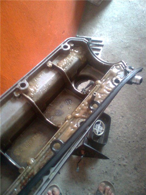

вот фото, всего проехал на пробитой 200км и результат
масло лью 5w40 кастрол синтетика, бегает норм расход на щупе не уменьшался ^-^

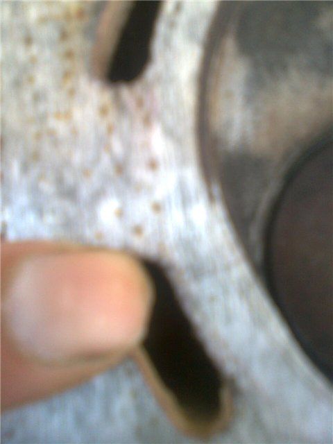

Все пацаны, был сегодня в гараже и увидел что голова треснута, до самых клапанов :o. Пока думаю что делать.
  • Если бы BMW умела говорить, то произносила бы только фразы "Дай денег", "Срочно дай денег" и "Смотри, как я умею!
  • Сообщений: 5570
  • Репутация +261/-59
« Ответ #66 : 30 Июня 2012, 14:30:44 »
Чего ж не сфотал. а что думать. взять купить пустую голову , именно пустая она будет стоить копейки. толкьо при покупке опресуй её на наличие трещин. Ну и раз был на сервисе до этого сходи по голове им настучи

настучать успею в будние, что там фоткать, лопина хорошая, как я сразу не рассмотрел. Пока прям в растерянности, поищу в сборе мож есть у кого? в л.с
  • Сообщений: 32755
« Ответ #68 : 30 Июня 2012, 16:22:32 »
Всё равно сфоткай, для так сказать пополнения знаниями как оно бывает. Сочувствую. Ищи пустую бошку.

не пинайте за качество фото, получилось только так, нужен проф фотоаппарат, пока он у меня тока в мечтах.
  • Сообщений: 32755
« Ответ #73 : 02 Июля 2012, 21:31:12 »
Да, чёт по фото не понять толком. А у тебя в фотике нету макро режима что-ли? У меня простой дешёвый фотик но есть и макро и супер макро...
