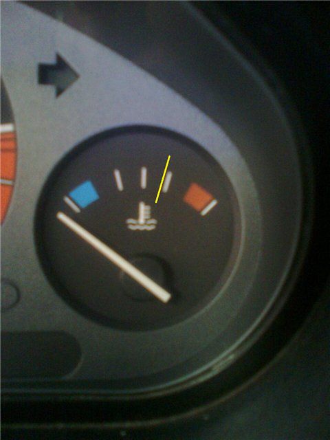

Когда покатаюсь заглушу и мин через 3 поворачиваю ключ стрелка t показывает примерно такую t как на фото чуть меньше, завожу падает на 90
     Я считаю это нормально, у меня так же, ведь когда глушишь машину, помпа то не работает и соответственно циркуляции ОЖ нет, заводишь-помпа начинает работать.

« Ответ #13 : 27 Июня 2012, 02:23:21 »
Да, это нормально.

« Ответ #15 : 27 Июня 2012, 08:50:51 »
Я так понял что тебя смущает стрелка температуры, то что когда глушишь включаешь зажигание и температура дальше середины? если да, то посуди сам, машину заглушил, помпа гонять ОЖ перестала, и антифриз нагревается от остаточного тепла двигателя. Физика блеать

Когда купил авто, такого не замечал, блин не помню, пока авто не стало парить из-за прокладки(стал большее внимание обращать на t. И заметил), спрашивал у знакомого с м40в18 он сказал что, норм все, стрелка t не куда не уходить, Мне точно лучше знать, у кого м40 стоит.
     Еще раз говорю как владелец м40 (не вчера езжу на нем), да и любой другой двиг, который не оборудован электро вентилятором с датчиком (у тебя е36 и может стоит вентилятор, тогда он должен срабатывать после остановки двигателя), особенно в жаркую погоду, двигатель после того как заглушишь будет греться, это ясно как божий день, как сказано чуть выше, элементарные законы физики.
     А то что в двигателе антифриз, это скорее всего не качественная работа сервисников, если нормально поменять прокладку не могут.

« Ответ #17 : 27 Июня 2012, 18:59:27 »
закон физики рассматривал :), просто может внимание не оброщал раньше, да и у знакомого спрашивал говорит норм, не куда не уходит, вот и разволновался, у меня переделано под эл вент, после остановки глушу авто вент срабатывает, но смысл помпа все равно не крутит :)

« Ответ #18 : 27 Июня 2012, 20:02:26 »
     Зато вентилятор создает воздушныйпоток  ink.

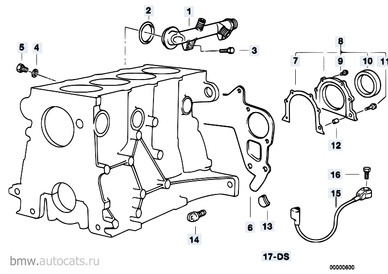

да комплект новых думаю взять болтов ГБЦ, вроде они не дорого стоят, сегодня сливал фриз, про....л болт с блока, в етк нет его или я не вижу на картинке ???
     Сливную пробку что ль?

« Ответ #22 : 27 Июня 2012, 20:15:55 »
Да)))

« Ответ #24 : 27 Июня 2012, 20:19:43 »
Да)))
     Под номером 5?
Вот ссылка: http://bmw-autocats.ru/parts/E30/2-doors/Europe/316i-M40/LHD/M/1989/may/browse/engine/engine_block_mounting_parts/#05 это м40 с 30-ки, но думаю разницы нет. Там два типа болтов, по ссылке увидишь, и не забудь уплотнительное кольцо поставить.
