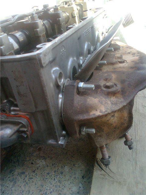

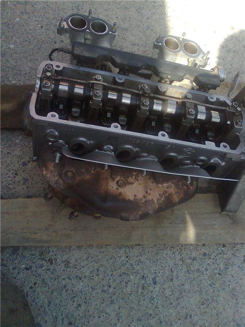

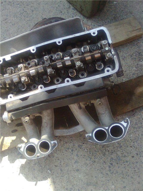

Пришла мне ГБЦ от "Студент(а)" за что ему большое спасибо, пришлось правда над ней поработать, в смысле очистки нагара, перекинуть свой распредвал, гидрики, коромысла. Купил новые болты ГБЦ, новый термостат
Собственно вот что я собрал и так прям и ставил

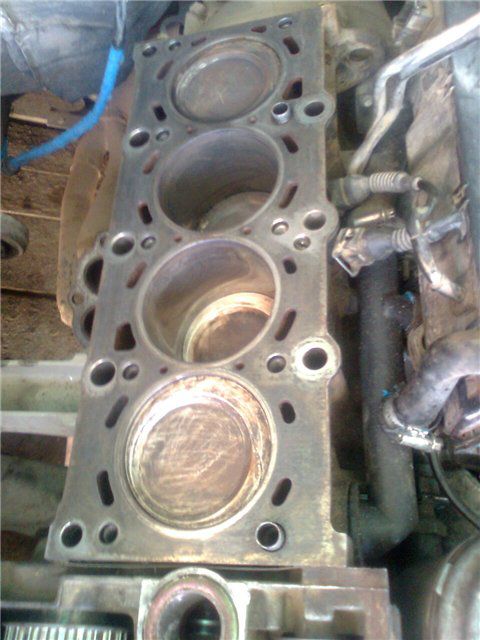

вот так зачистил поршня и само место куда ложиться прокладка будет, лучьше у меня не получилось, это не царапины если что
