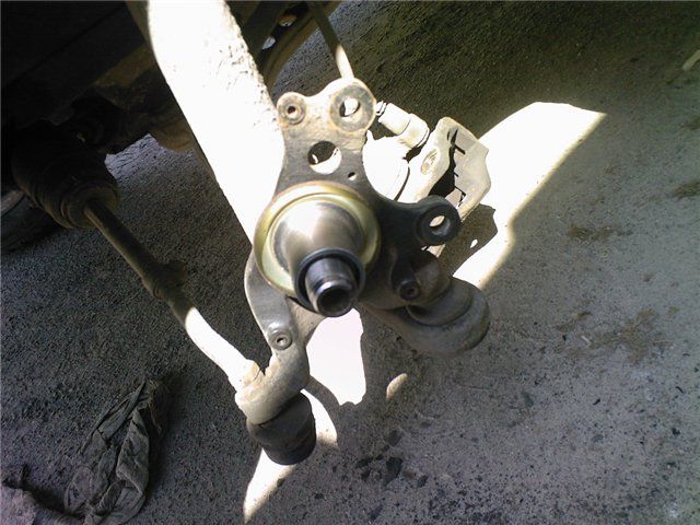

тормоза прикинул

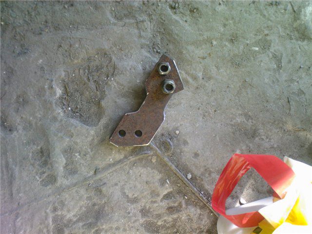

Молодец! Получается красиво. Я это тоже уже сделал. Есть фотки но выкладивать не умею. А чего с тормозами, из чего собираешся делать переходник-крепление суппорта? Кроме того, я не понял зачем сайлентблоки со смещением ведь стойка Е30?
/go.php?l=aHR0cDovL3d3dy5yYWRpa2FsLnJ1Lw== сюда например можно фотки (там все написано)

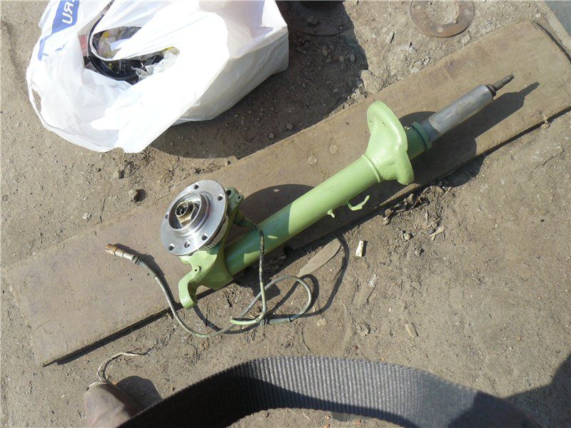

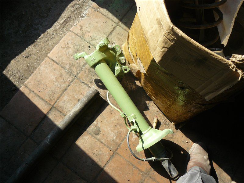

« Ответ #104 : 22 Апреля 2008, 17:27:21 »
« Последнее редактирование: 22 Апреля 2008, 17:47:13 от SQR
  • Сообщений: 608
  • Репутация +67/-3
« Ответ #105 : 22 Апреля 2008, 17:50:05 »
УРА! У меня получилось выложить фотки. Очень благодарен!!!

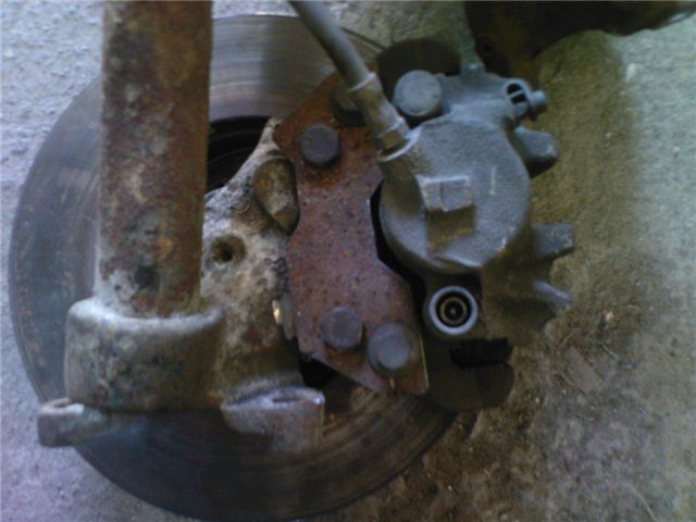

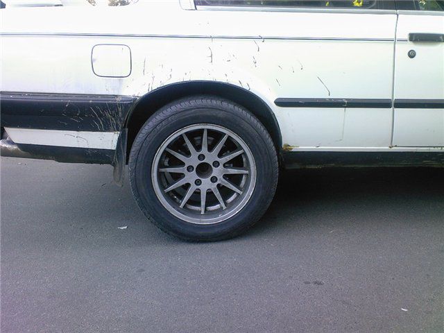

Ура! Вчера перешел на 5Х120. Получилось нормально.
« Последнее редактирование: 13 Мая 2008, 10:35:49 от SQR
  • Сообщений: 608
  • Репутация +67/-3
« Ответ #118 : 12 Мая 2008, 12:14:49 »
Есть фотки получше но они остались у друга на телефоне. Выложу позже.
  • Сообщений: 608
  • Репутация +67/-3
« Ответ #119 : 13 Мая 2008, 10:47:37 »
Тормоза притерлись и стали заметно лучше. Устойчивость машины увеличилась. Однако широкая резина впереди более реагирует на неровности дороги. Но в общем мне нравится 5Х120.

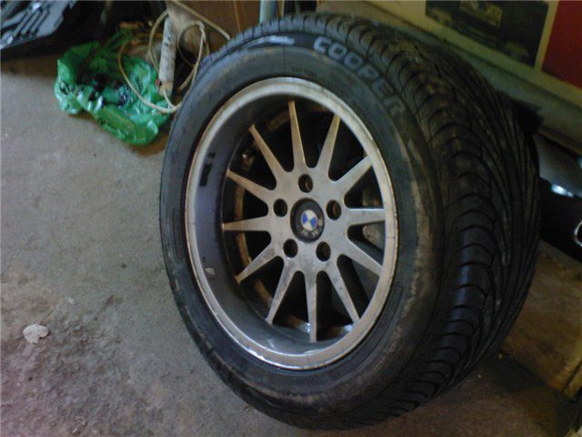

ощущения что с вылетом не то.
Dron316
« Ответ #121 : 13 Мая 2008, 12:57:44 »
Мне кажется это из-за дисков- визуально и спереди, и сзади торчат из арок одинаково.
Вылет наверное ЕТ 20
  • Сообщений: 608
  • Репутация +67/-3
« Ответ #122 : 13 Мая 2008, 13:26:51 »
Диски с Е34. За арки выходит но немного. Я эти диски установил специально. Арку буду расширять. Если без расширения то можно взять диски с другим вылетом. К тому же у меня 8-ми дюймовые диски и резина 245Х50Х16 - как раз для езды по нашим ямам.
« Последнее редактирование: 13 Мая 2008, 17:49:59 от SQR

Я так не думаю. Ведь подшипник у Е36 намного мощнее чем у Е30. А зад остался в стандарте.
